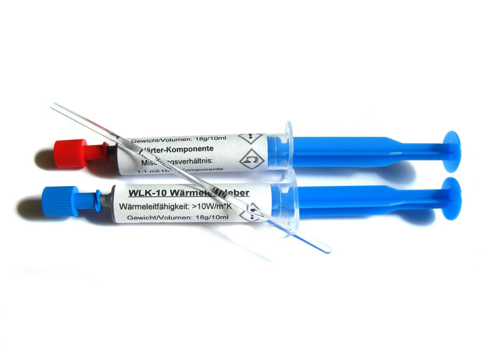

Kurzer Bericht über den 2k Wärmeleitkleber von "LEDSonne"
Geliefert wird genau das wie es abgebildet ist, zwei spritzen wo anscheinend jeweils 10ml drin ist (also schon recht voll jede Spritze), eine Kunststoff Spachtel, und ein Spatel zum anrühren.
Das zeugs wird 1:1 vermischt, sieht dann etwa so aus wie damals der Arctic Silver Premium 2k Wärmeleitkleber. Man sieht auch dass er ganz feinkörnig-cremig ist, lässt sich dennoch gut verarbeiten, und riecht auch nicht. Wenn man eine dünne Schicht aufträgt, wird diese auch nicht verlaufen.
In meinem Falle hatte ich zuerst ein KupferBlech über mehrere Mosfets geklebt, und anschließen noch Kühlkörper aufs KupferBlech und mit einem Gewicht für den entsprechenden Anpressdruck gesorgt damit die wärmeleitkleber Schichten nicht zu dick sind.
Aushärtung bis es "gut" fest war hat ca. 10h gedauert bei Raumtemperatur, wobei es aber erst nach gefühlt 24h richtig Knochen hart geworden ist. Dann ist der auch wirklich fest, und auch die Kühler sitzen richtig fest. Lt. Hersteller soll es wohl möglich sein, dass wenn man das m ganze auf 120°C aufwärmt, der kleber wieder etwas weich wird und man den Kühler abdrehen könnte - Habs aber selber nicht getestet.
Anzumerken ist: keine der beiden Komponenten sind elektrisch leitend (bis 60M Ohm getestet, messsondenabstand von 0.1mm, und mit 50V und ebenfalls 0.2mm Abstand auch nochmal geprüft. Auch als fertige Mischung und auch im ausgehärtetem Zustand NICHT elektrisch leitend :)
So, bei meinem Konstrukt habe ich ein Delta von 15°C zwischen Mosfet und KühlerKörper.
Ich hatte vorher mit solchen wärmeleit klebe pads getestet, weiß aber nicht genau welche das waren, die waren weiß, logischerweise beidseitig klebend und hatten eine aluminium Folie in der Mitte (konnte man sehen wenn man die durchgeschnitten hatte) und konnte man darum auch in Form biegen und die haben die Form auch behalten. Damit hatte ich ein Delta von rund 40°C
Also mir hatts auf alle Fälle was gebracht das ganze :) und die der kleber reicht schon eine ganze Weile weil da echt viel drin ist.
