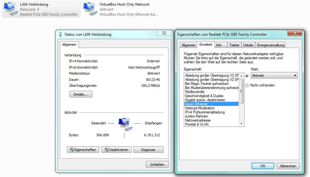

auf meinem board ist ein realtek PCIe GBE family controller verbaut der aber folgendes anzeigt:
dort müsste er doch eigentlich 1000 bzw. 1GBit anzeigen?!

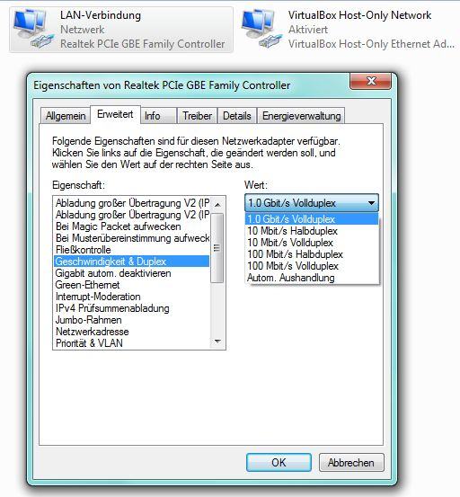

habe dort auch mal was umgestellt was aber nix ändert:

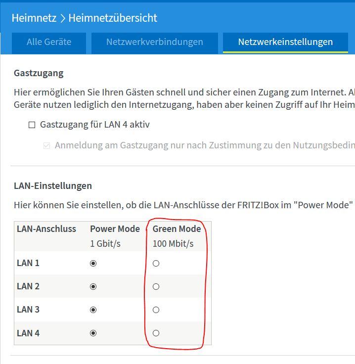

Bei Fritz Box Routern gibt es einen "Green Mode", welche 1GBps Ports auf 100MB drosselt, evtl gibt es sowas bei dem Router auch. Hast du mal das Lan Kabel an Port 1 am Router gesteckt?

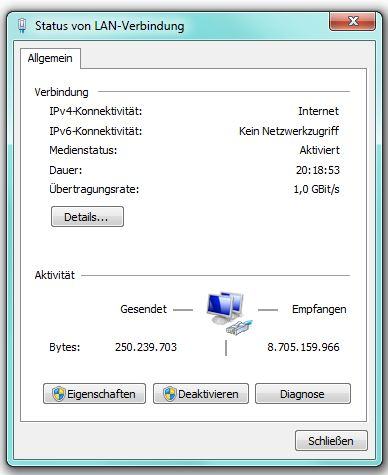

Ich habe mal in meinen Netzwerkeinstellungen nachgesehen. Dort ist (siehe Bild 2) die Automatische Aushandlung aktiviert. Allerdings ist das eine Intel NIC, aber ein Versuch macht klug.

Der Greenmode bei der FRITZ!Box sieht so aus:
war bei mir auch Automatische Aushandlung eingestellt und hatte es testweise auf 1gbit umgestellt was aber keine änderung brachte
