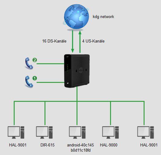

die oberflächen der beiden geräte lassen sich nun mit der 192.168.0.2 (Dlink) und mit 192.168.0.1 sowie der 192.168.100.1 (COMPAL) aufrufen - nun sieht es so aus:
unter oberfläche COMPAL
unter windows (hier ist Wizball der Dlink und der Switch steht für den COMPAL DHCPv4-Server)

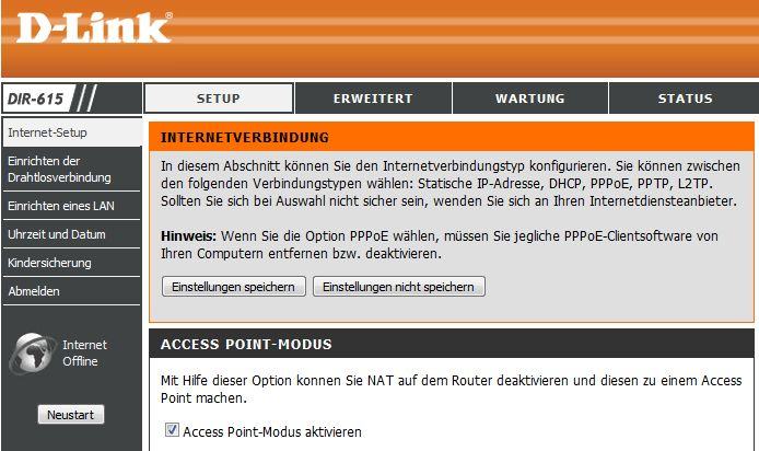

zufällig stolperte ich noch über diese anleitung für den Dlink für das umstellen auf einen access-point - allerdings ist das für die revision B:
ftp://ftp.dlink.de/dir/dir-615/documentation/DIR-615_revb_howto_de_AlsAccesspointAnModemRouter.pdf
in meiner revision D gibt es noch einen punkt der in der anleitung nicht vorkommt:
