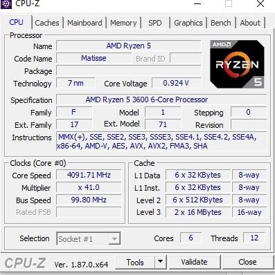

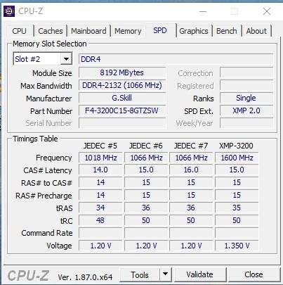

Habe mir für mein Gigabyte AB350 Gaming3 mit neuestem Biosupdate einen Ryzen 3600 gegönnt. Leider läuft dieser mit meinem Ram nicht im XMP 2.0 Modus. Dieser lässt sich zwar einstellen und fährt auch hoch zeigt im CPU-Z die 3200 HZ an, aber nach einem Kaltstart macht das Board einen Bios Reset und taktet den auf 2132 runter.
Habe heute ein Corsair Venegeance LPX 2x8 GB Kit da. Leider das gleiche Problem.
Habe danach mein GSkill Trident wieder eingebaut.

Mainboard: Gigabyte AB350-Gaming 3 BiosVersion F42a
CPU: AMD Ryzen 5 3600 mit Pure Rock Lüfter
RAM GSkill F4-3200C15-8GTZSW 2x 8GB Ram Dual Channel
Grafikkarte: ASUS Geforce GTX 1070
Samsung SSD 960 EVO M2
Samsung SSD 830
