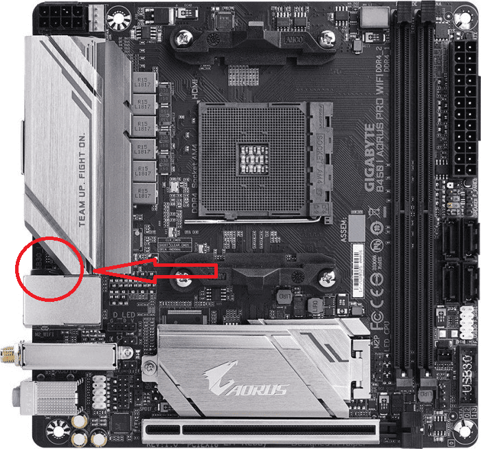

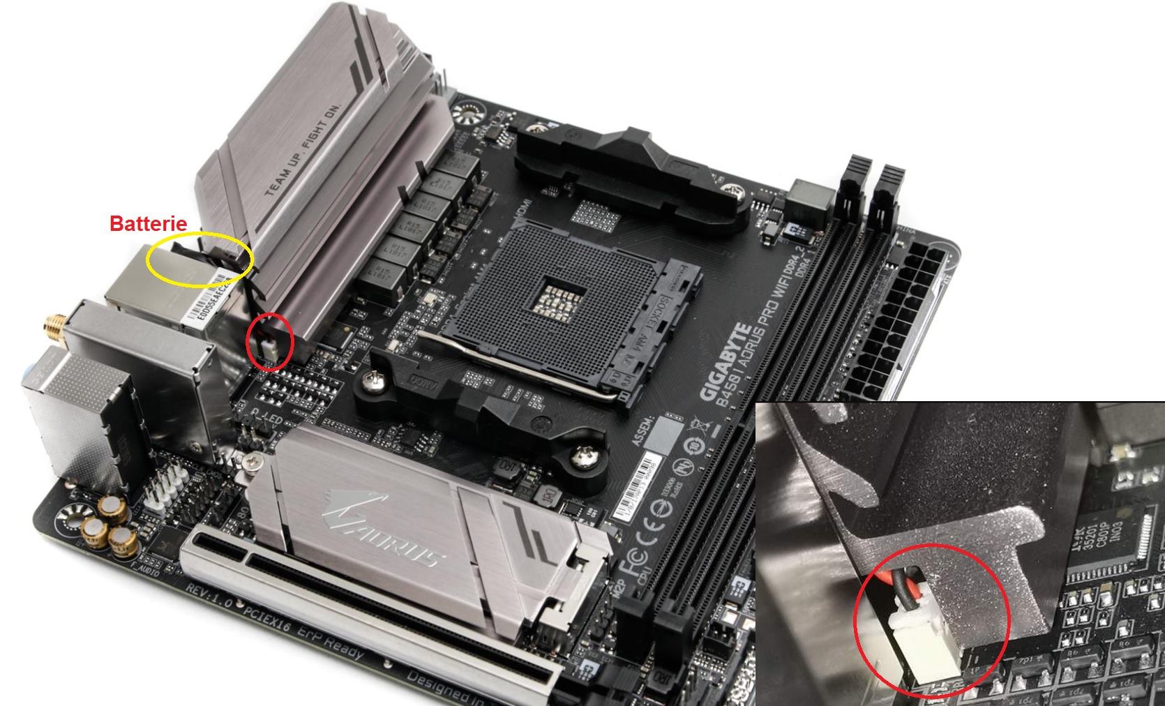

Die Batterie ist bei meinem B450I im eingebauten Zustand leider unmöglich zu erreichen. Das System sitzt in einem Coolermaster NR200 und die Batterie klemmt unter dem Kühlkörper der CPU Spannungsversorgung -_-
Die Freuden von ITX...

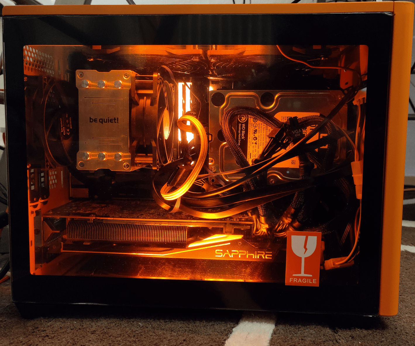

hast Du mal ein Bild vom kompletten System, vielleicht sticht jmd etwas ins Auge?
Kann ich heute Abend mal nachreichen, wird aber wahrscheinlich nicht viel bringen. Denn wenn ich im System als einzige Veränderung die alte CPU wieder einbaue, läufts ja...
Mach mal ein kpl CMOS Reset (Batterie raus bzw Kabel abklemmen und den Jumper umstecken). Jumper allein reicht bei dem Board oft nicht aus das CMOS kpl zu löschen.
Ja, ich weiss das ist bei dem ITX-Board sehr umständlich, hilft aber nix wenn es nicht funktioniert.

Bin mir nicht sicher, ob ich das machen möchte (Spawa Kühler demontieren). Glaube, dass ich dann meinen Garantieanspruch verliere

Habe mal ein Foto vom Sys nachgereicht, im Startpost.

Habe das Mainboard ausgebaut und den Spawa Kühler demontiert. Dazu musste ich entgegen meiner Befürchtung kein Siegel o.ä. durchtrennen. Habe mich aber mies an der einen Kante des Kühlers geschnitten, die ist messerscharf :fresse:
Batterie ist rausgenommen und Jumper Cap sitzt auf dem Clear_Cmos Header.
Und weiterhin keine Veränderung. Mit G.skill und Corsair Ram, mit der 290X und der 750Ti kein Bild sowie ein langer und zwei kurze Beeps vom Speaker. Mein Latein ist offiziell am Ende.

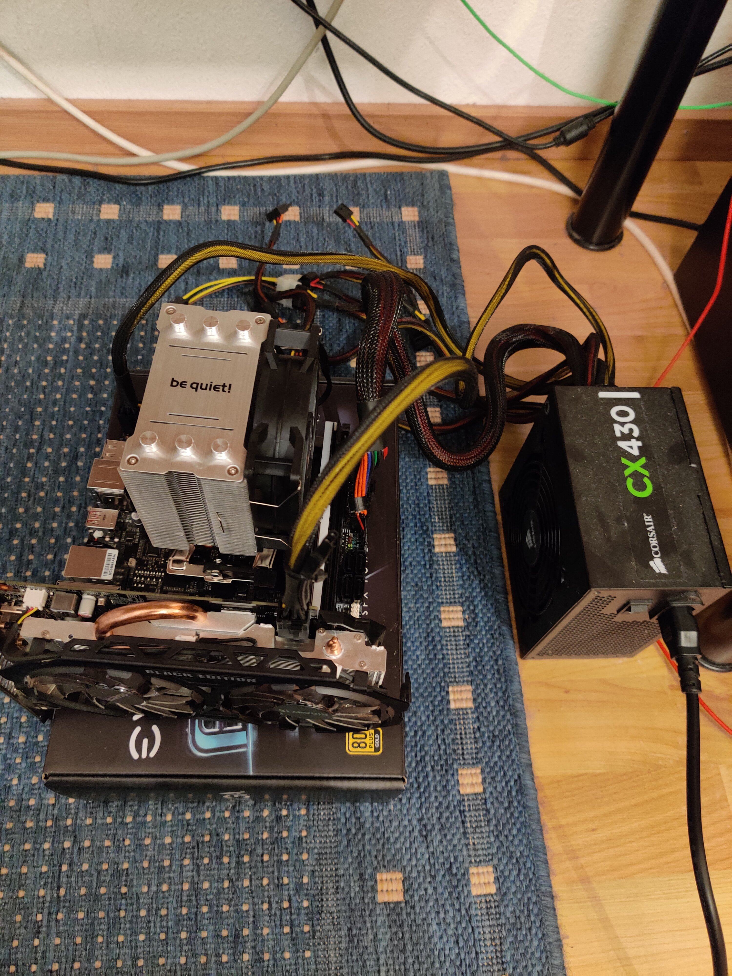

Zwischenstand: der alte 2700X ist wieder eingebaut und das neuste BIOS F62b drauf. Am Wochenende brauche ich den PC, werde dann nächste Woche noch ein letztes Mal den 5600X probieren, mit diesem BIOS.
Wenn es nicht funktioniert, schicke ich das Board an Mindfactory zur RMA, hatte Montag mit denen gesprochen.
