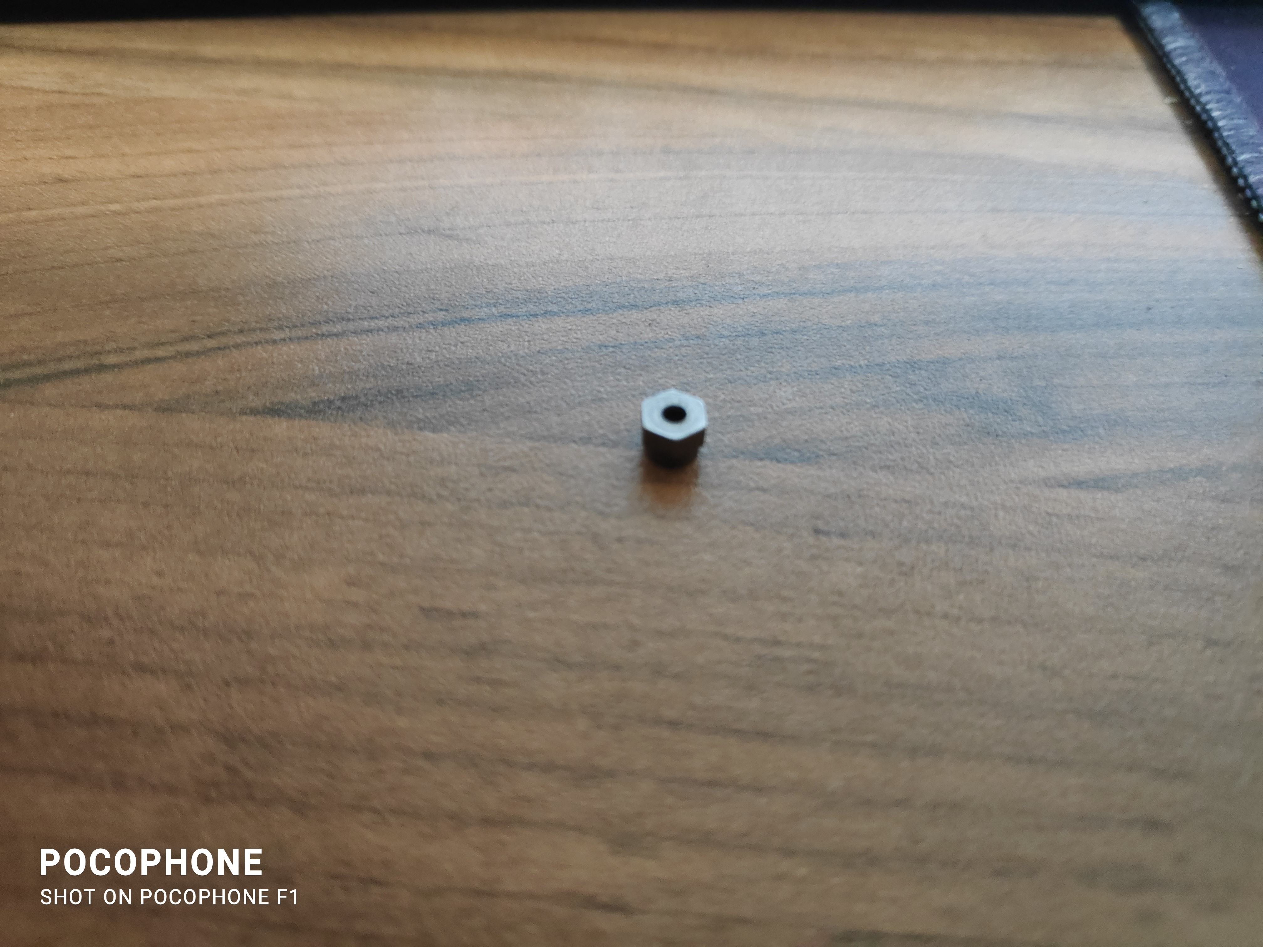

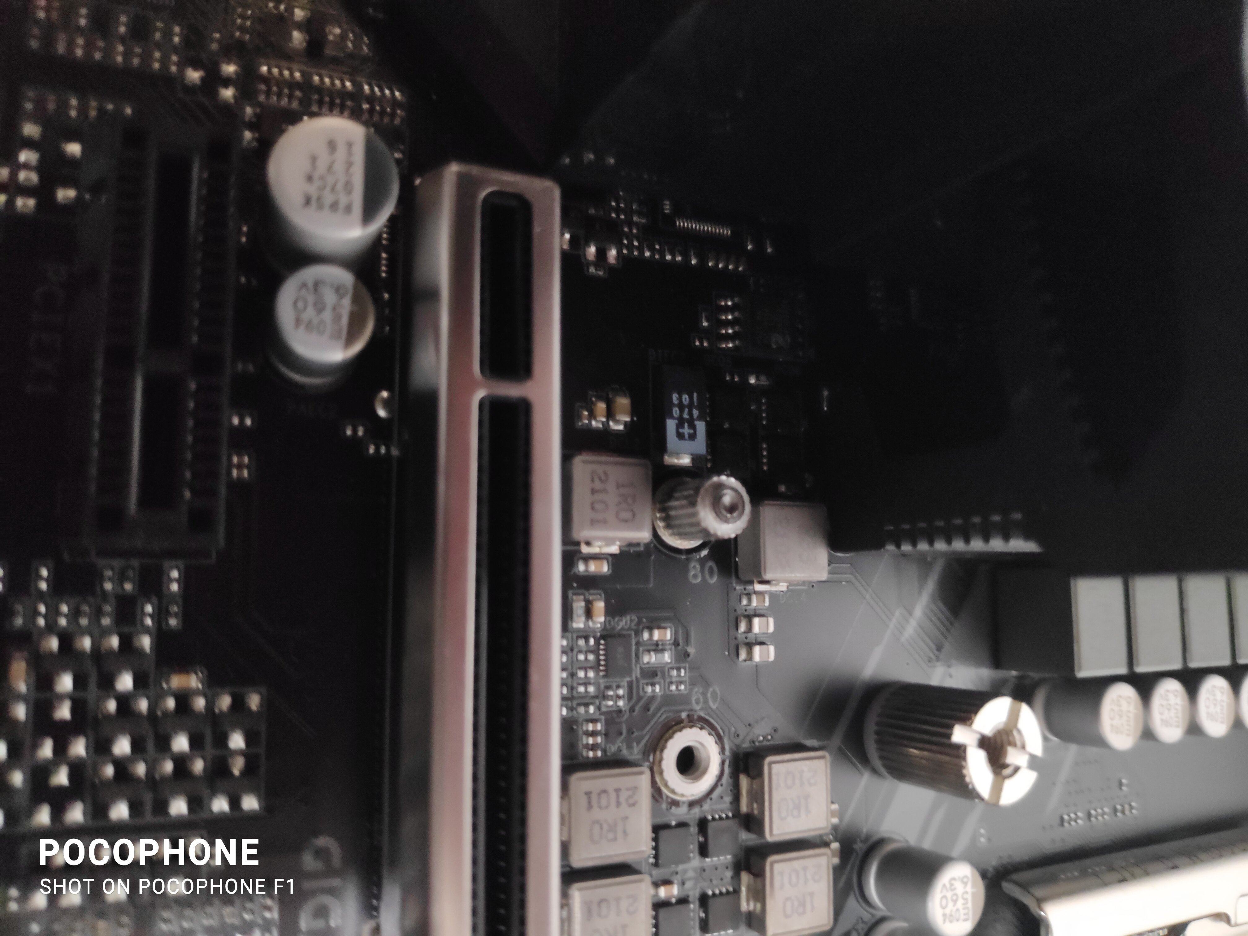

In diesem Bild sieht man die 8mm Abstandsschraube mit dem "Rest" der 2mm Schraube.
Hier ist die 2mm Abstandsschraube von unten zu sehen.
Die 2mm Abstandsschraube hat übrigends eine Größe von 4,5mm.
Wenn man beide genau anguckt, dann merkt man das das Gewinde gerade mal 0.1mm oder weniger Verbindung zum Rest der 2mm Abstandsschraube hat. Das Innengewinde ist bis zum Gewinde der Schraube gebohrt.
Im übrigen ist die Schraube höchst warscheinlich mit Loctite versehen (die M.2 Schraube IN der 2mm Abstandsschraube hatte Loctite). Man kann also gar nicht anderes machen, als diese kaputt zu machen.

Diese 8mm Abstandsschraube ist auch fest mit dem Board verpresst/verlötet.
Kann ich mir nicht vorstellen. Der Abstandsbolzen dient auch dazu, daß das Board verschieden lange SSD's aufnehmen kann - entsprechende Schraubsockel sieht man auf deinem Bild. Die Riffelung des Bolzens wäre auch komplett sinnlos, wenn das Teil fest mit der Platine verbunden ist.
Das dachte ich mir auch, allerdings sitzen die dermaßen fest, das sie sich nicht mal mit etwas Kraft und Zange rühren. Von daher gehe auch auch davon aus das die fest verbunden sind. Sollte das nicht der Fall sein muss man wirklich richtig Gewalt anwenden um die zu lösen. 🛠️

Hier ist ein Foto der silbernen Abstandsschrauben unterm neuen Board. (Bild ist auf dem Kopf)^^
Die rechts oben ist vom unterem M.2 Slot (in der 80mm Position) und auch herausdrehbar...allerdings ist die SO Bombenfest, das ein Schraubenzieher nicht hilft, sondern nur eine Zange.
Unten links sieht man 2 weitere "Löcher". Die Linke ist die verlötete Abstandsschraube (auch bei 80mm). Das untere ist einfach nur das Gewinde für eine Schraube.
Hier kann man gut die 3 Unterschiede sehen: Leer, Verschraubt, Verlötet. BTW sry für die miese Kamera :P.
