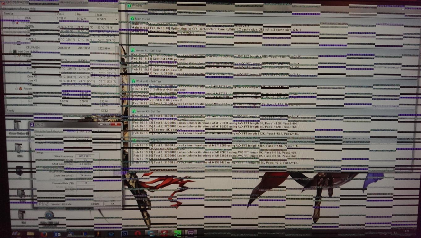

Der Rechner startet ins BIOS und ab hier fangen die Probleme an:
1. Entweder er startet das BIOS und geht wieder aus - Neustart ohne Bild (Lüfter gehen kurz an und wieder aus - wiederholt sich, bis ich ihn kalt stelle)
2. Er läd das BIOS und ich komme bis zum Windows-Ladebildschirm (you know, 4 Perlen usw) und er bekommt plötzlich nen Freeze (kein selbstständiger Reboot)
3. Er startet aus heiterem Himmel ganz normal, als ob nix gewesen sei, aber nach einer Zeit von 2-10min bekomm ich sowohl auf dem Desktop als auch in Games nen erneuten Freeze (kein selbstständiger Reboot)

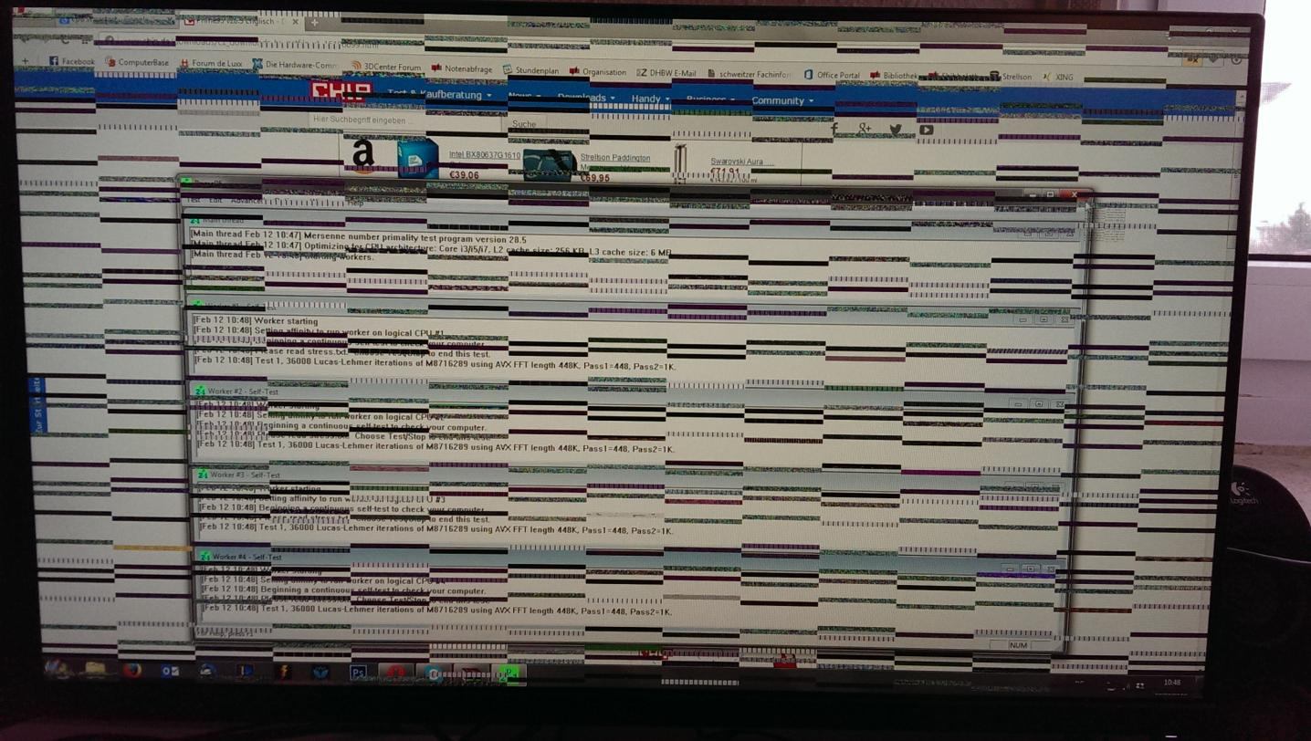

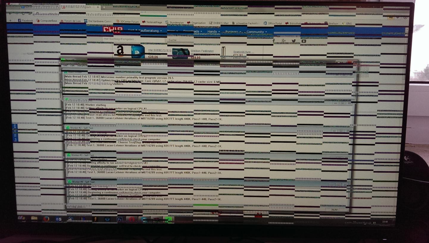

-> Beobachtung beim Freeze: Sieht fast aus wie ein Grakafehler - Neon-Grüne und Neon-Pinke "Pixelfehler". Diese flimmern und treten als symetrische Balken über das gesamte Display auf. (sowohl an Onboard als auch externer Graka)
Hab bisher keinen Bluescreen gehabt, sodass ich dort nach ner Fehlerquelle suchen kann.
Freeze-Bild:

Anfangs bootet der Rechner ins Bios und Windows läd normal. Desktop funktioniert ca 2-3min. Spasshalber Prime 95 gestartet und dann kommt der übliche Freeze:IMAG1895.jpgIMAG1898.jpg
Flimmernde Balken überall :( Von dort aus geht nurnoch: Stecker ziehen!
