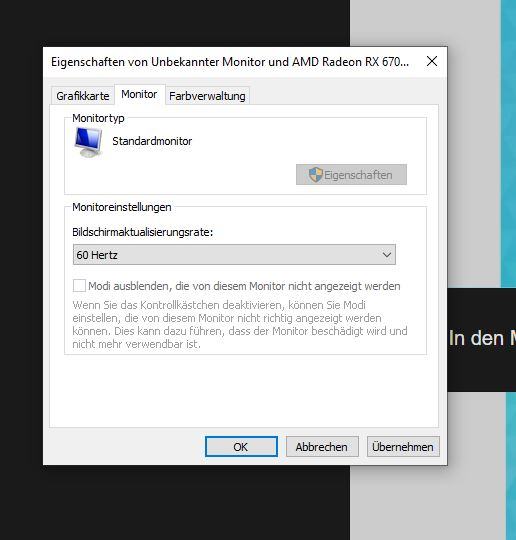

ich will meine 170 Hz voll ausnutzen aber in den Einstellungen habe ich nur 60 Hertz zu Verfügung und kann das auch nicht ändern und nicht mal Eigenschaften anklicken etc. was muss ich machen?

Ich denke dieses Screenshot sagt alles. Was kann ich machen?
Und was jetzt??

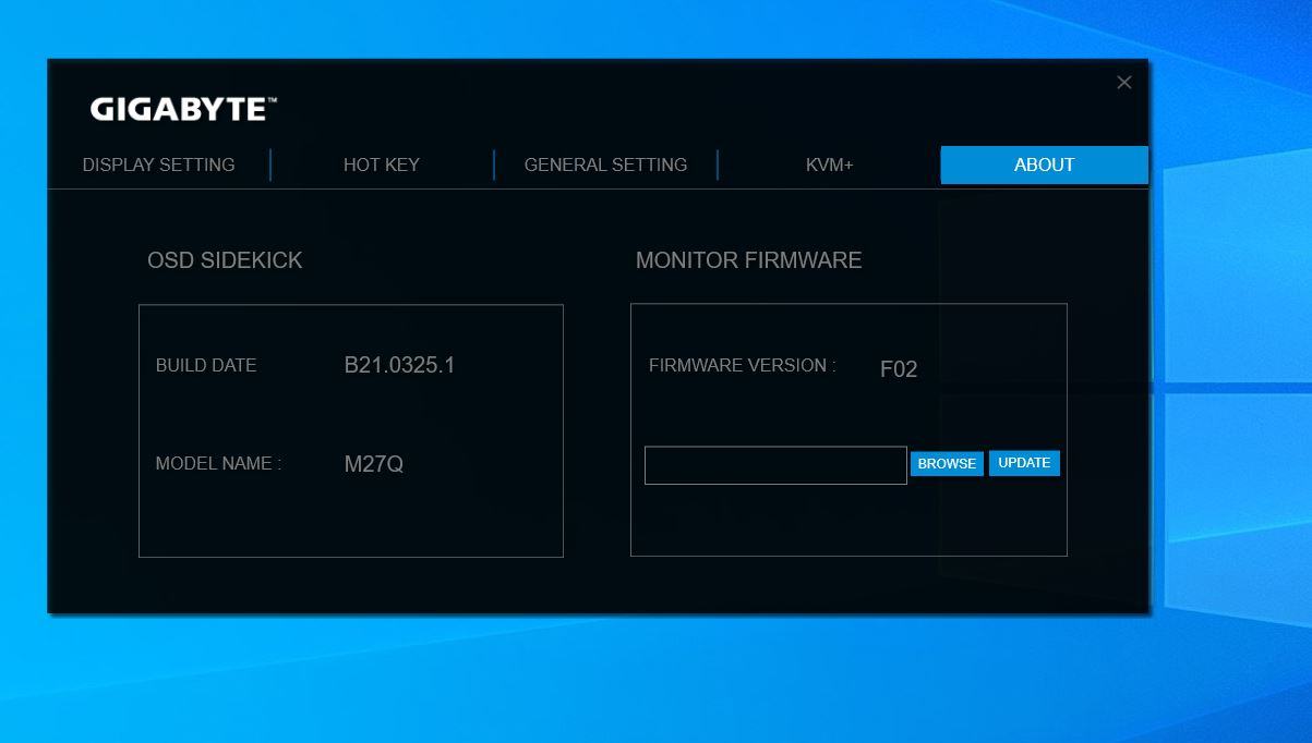

Wie installiere ich die neue Firmware, die ich hier runtergeladen habe? Das ist eine .BIN Datei was mach ich mit diese Datei wie installiere ich das? https://www.gigabyte.com/de/Monitor/M27Q/support#support-dl-firmware
Ich google schon die ganze Zeit aber finde nichts was mir weiter hilft...
Das Handbuch ist auf Englisch und ich und niemand von uns kann Englisch und in Google finde ich keine deutsche Anleitung wie man die Firmware installiert bitte helft mir.....
Wenn ich auf UPDATE klicke, schließt sich sofort das Fenster und es tut sich nichts. Was kann ich machen?

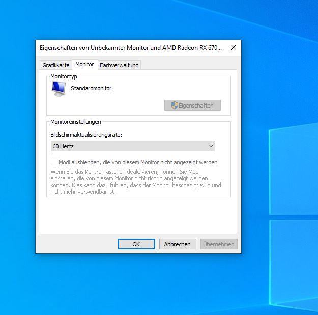

Auch wenn ich das so mache und auf UPDATE drücke, schließt sich das Fenster und es tut sich nichts...
Oh okay dann hab ich mich verlesen du hast ja recht Danke ! :) Aber wie bekomme ich es hin, dass da auch 170 Hertz steht ??

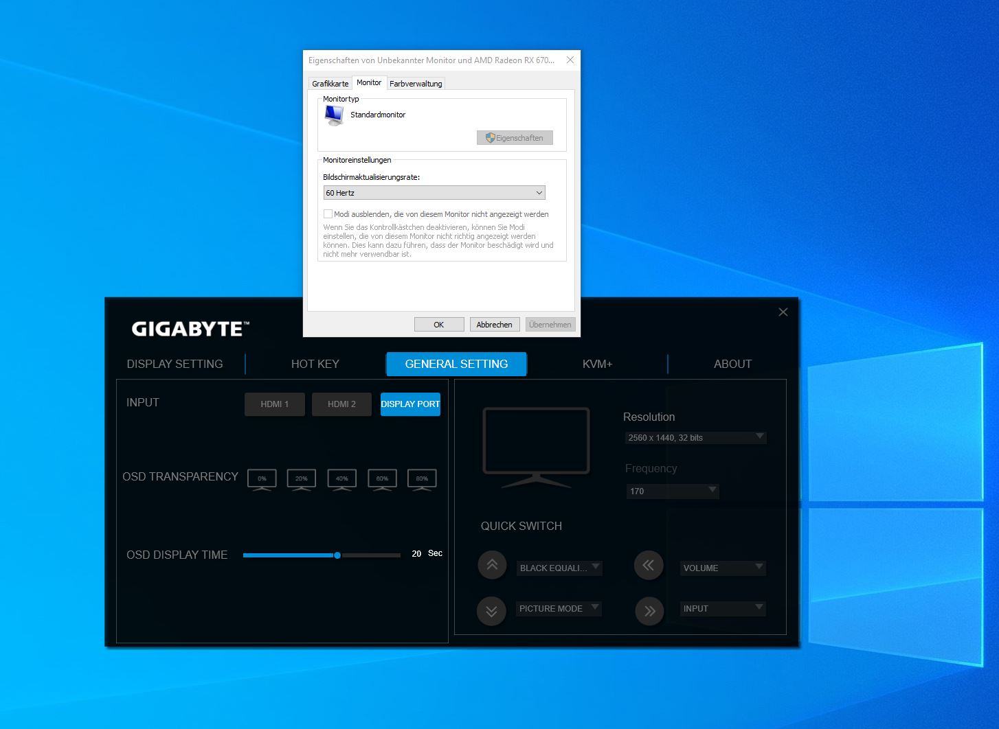

Und wie mache ich das, dass die 170 Hz eingestellt sind? Wie löse ich das Problem ? Im Bildschirm-Menü-Einstellungen sind ja auch 170Hz eingestellt...
Also wenn ich Desktop -> Rechte Maustaste -> Anzeigeeinstellungen -> Erweiterte Anzeigeeinstellungen dann steht da "Aktualisierungsrate (Hz) 170,000 Hz".
Wenn ich aber Windows-Taste + R drücke und "rundll32.exe display.dll,ShowAdapterSettings 1" eingebe und ausführe, dann steht da unter Monitor "Bildschirmaktualisierungsrate: 60 Hertz" und kann nicht geändert werden.
Ist das ein Auslesefehler? Oder woran kann das liegen und wie kann ich das beheben? Läuft mein Monitor jetzt auf 170 Hz oder doch nur 60 Hz ? Wie gesagt, ich merke wirklich null Unterschied zum alten Monitor. Auch nicht bei schnelle Bewegungen.

Du hast ja deine 170hz
Wieviel Monitore hast du angeschlossen? 0=1, 1=2...
"C:\WINDOWS\system32\rundll32.exe display.dll,ShowAdapterSettings 0" gibt dir aus, was du sehen möchtest

Er hat ja seine 170hz. Windows zeigt es ihm ja auch an. Er lässt sich mit ShowAdapterSettings einfach einen anderen Anschluss anzeigen, an dem nichts ageschlossen ist...
