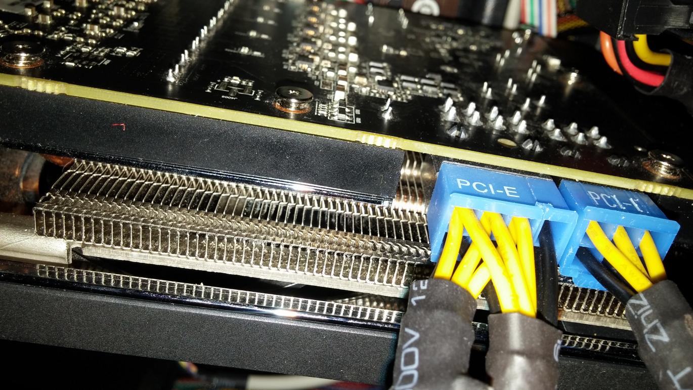

Letzte woche neues mainboard + cpu bestellt. (board: gigabyte 970A-UD3P, cpu: fx 8350)
Diese normal eingebaut und pc gestartet - kein bild. Alles war richtig angeschlossen.
Speaker zusätzlich angeschlossen und per null methode nach der ursche gesucht. Pieptöne: lang, kurz kurz.
Das bedeutet, mainboard erkennt grafikkarte nicht.

Die grafikkarte ist nicht defekt, da an einem anderen
Mainboard (asrock) getestet. Board auch nicht defekt,
da mit einer anderen grafikkarte (560ti) getestet.
Cmos reset ebenfalls durchgeführt.
Gigabyte support angeschrieben. Antwort:
Netzteil vlt schuld, wegen 12v schiene.
Vorher thermaltake 530w, jetzt bequiet 630w eingebaut, trotzdem gleiches problem. Alle stecker sitzen fest. Bios update bereits durchgeführt. Ich weiß nicht warum ich kein bild kriege. Könnt ihr mir bitte helfen? 20150211_015214.jpg

Also versteh ich das richtig. Mit ner 560TI im Slot geht's, aber nicht mir der vorgesehenen R9 290.
aktuelle BIOS drauf ?
