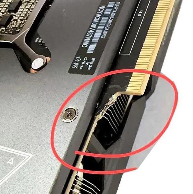

in einer News von guru3D wird berichtet, daß Gigabyte bei nvidia Grafikkarten ein brüchiges PCB einsetzt. D.h. der abgwinkelte Stecker am PCIe 16x Mechanismus kann abbrechen. Vorwiegend betroffen sind die Typen 4080 und 4090. Es wird aktuell eine Überarbeitung dieser PCBs vorgenommen und die Karten sollen dann als Version 1.1 auf den Markt kommen.

Bruch.jpe

Das is aber ne ASUS TUF in dem Bild. Wollt ich nur mal so erwähnt haben.
Welches Bild meinst Du? Die drei Bilder zeigen jeweils Gigabyte Karten. Wenn ich mich recht erinnere wurden Asus Karten sogar für ihren stabilen Aufbau in dem Bereich des PCB gelobt.

Das eingekringelte Bild mit dem abgebrochenen Haken ist eine ASUS TUF. Kann man auf dem Aufkleber lesen am Slot.
Wenn das an der Stelle bricht, kann man davon ausgehen, dass trotzdem auch Leiterbahnen in Mitleitdenschaft gezogen worden sind, weil die dort in der Nähe verlaufen und mit großer Sicherheit brechen werden.
Also in dem verlinkten PCGH Artikel sind es Gigabyte Karten. Und auf diesen Post wurde ja von Infin1tum geantwortet. Aber ok, Ihr seid beim Artikel oben. ;)
