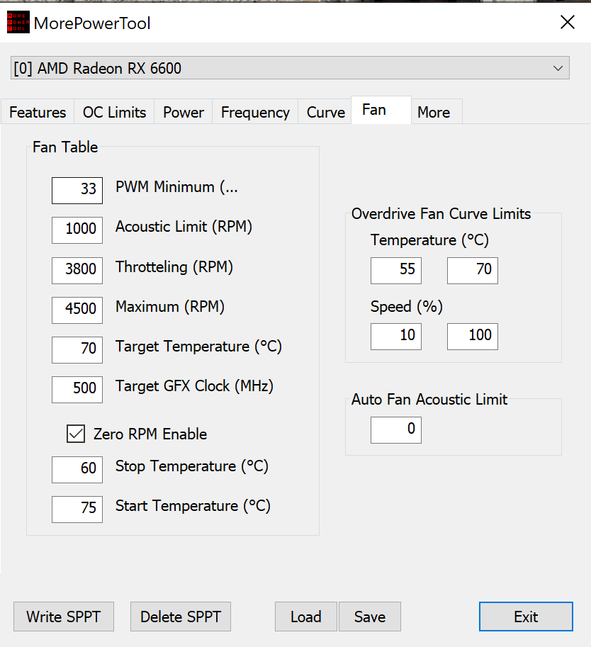

Ich habe eine GIGABYTE RX 6600 EAGLE. Und benutze hauptsächlich ein bekanntes BSD als OS. Diese läuft bei Spielen zu heiss und überhitzt. Unter Windows läuft es mit bis 90 Grad in Celsius auch nicht viel besser. Der Grund ist schnell klar. Die Lüfter auf der Karte können bis 4500 RPM drehen. Aber unter Last drehen sie weitaus langsamer als sie sollten.

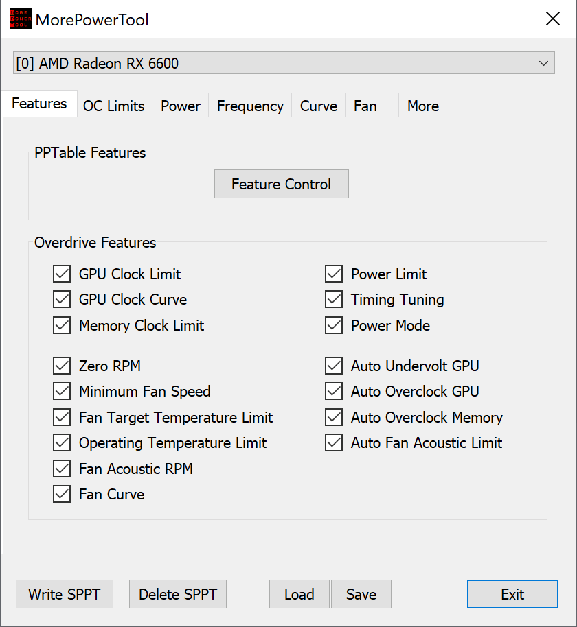

Unter Windows habe ich vorher nichts gemacht. Und bei dem anderen OS bin ich auf den hex code scharf den man mit morepowertool unter Windows generieren kann.
Über oder Untertakten möchte ich nicht. Nur die Lüfter sollen bei hohen Temperaturen einfach schneller Laufen. Auch wenn der Rechner sich dann wie ein Staubsauger anhört.
Ich komme mit morepowertool bis jetzt soweit das ich zuverlässig zero rpm ab oder anschalten kann. Aber für die höhere Lüfterdrehzahl fehlt es mir derzeit an Wissen. Bin auch nicht sehr mit Windows bewandert. Habt ihr da vielleicht Tips für? Siehe Bilder

Was heißt sie drehen sich zu langsam? Teste es doch mit dem afterburner einfach aus, ob das wirklich das Problem ist, dass die Lüfter sich zu langsam drehen.
Das kann meines Erachtens nur dann passieren, wenn du Tools installiert und am laufen hast, die die Lüftergeschwindigkeit regeln. Mach doch mal ein paar GPU z Screens unter Last wo man temp, Leistungsaufnahme und Lüftergeschwindigkeit sieht.

Ich habe jetzt mit Halbwissen was gemacht was die Lüfter der Grafikkarte schneller laufen lässt. Läuft aber nicht stabiel. Unter anderem der Suspend mit MacOS geht seitdem nicht mehr, nach dem ich den hex aus den generierten REG Key von morepowertool als Parameter via String mit eingebaut hatte. Wie gesagt ich habe nicht viel Erfahrung mit Windows. Für gewöhnlich meide ich es.
