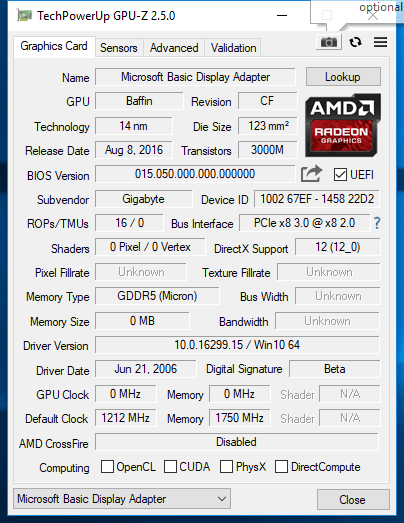

Ich habe hier die besagte Grafikkarte von einem Freund. In seinem PC funktioniert sie gar nicht. In meinem zeigt sie vertikale bunte Streifen / Artefakte. Nun habe ich in seinen PC zusätzlich eine andere Grafikkarte eingebaut und so gestartet.
GPU-Z zeigt dann folgendes an
Sobald ein Treiber installiert wird, schmiert der PC ab. Danach entferne ich es im abgesicherten Modus mit dem
Woran kann es liegen? Ist der Speicher defekt oder "nur" der BIOS Chip?
und der PC startet immerhin wieder.amdcleanuputility
