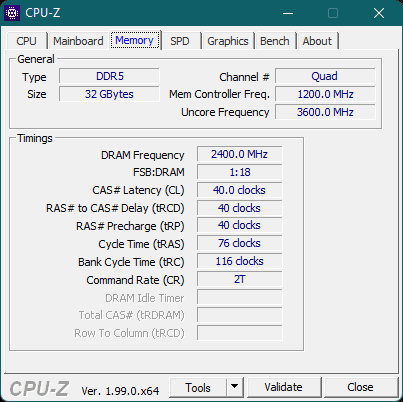

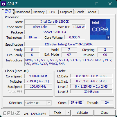

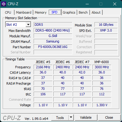

Ich habe neue Computer-Hardware gekauft und Win11 installiert ohne Probleme.
Nach der Installation des Betriebssystems und aller zugehörigen Treiber sowie Software habe ich das XMP-Profil im BIOS aktiviert und Win11 startet, soweit so gut aber in Spielen oder einigen Anwendungen stürzten Programme ab und ich bin wieder auf dem Desktop., dieses Problem ist reproduzierbar und so prüfte ich von Gigabyte die neueste BIOS-Version für mein Mainboard.

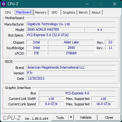

Es gibt eine BIOS Version F7A mit einer Beschreibung, dass diese explizit für eine bessere Verbesserung der Kompatibilität für GSKILL DDR 4800~6000+ Mhz ist und eine neuere mit F7C, die ich installiert habe.
Das Problem ist nicht mit einem BIOS-Update gelöst, so dass ich zurück auf den Desktop stürze, aber (vorerst) nie einen BSOD.
Ich habe das XMP-Profil entfernt und den Speicher standardmäßig laufen lassen und keine Abstürze mehr.
Hier das Probleme mit aktiviertem XMP Profil.

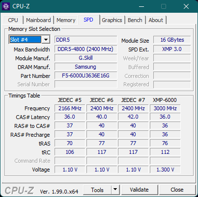

Ohne XMP läuft alles gut, kein Absturz auf dem Desktop und funktioniert.
Mit XMP ist es eine Katastrophe und das für und nicht billig Speicherteil, ich weiß, dass DDR5 ist ein neues Gebiet zu starten, aber es sollte funktionieren wie entworfen oder was ich für bezahlt hatte.
Hat jemand Ideen was das sein kann? Nur lösbar von G.SKILL?
Ich danke schon mal vorab.

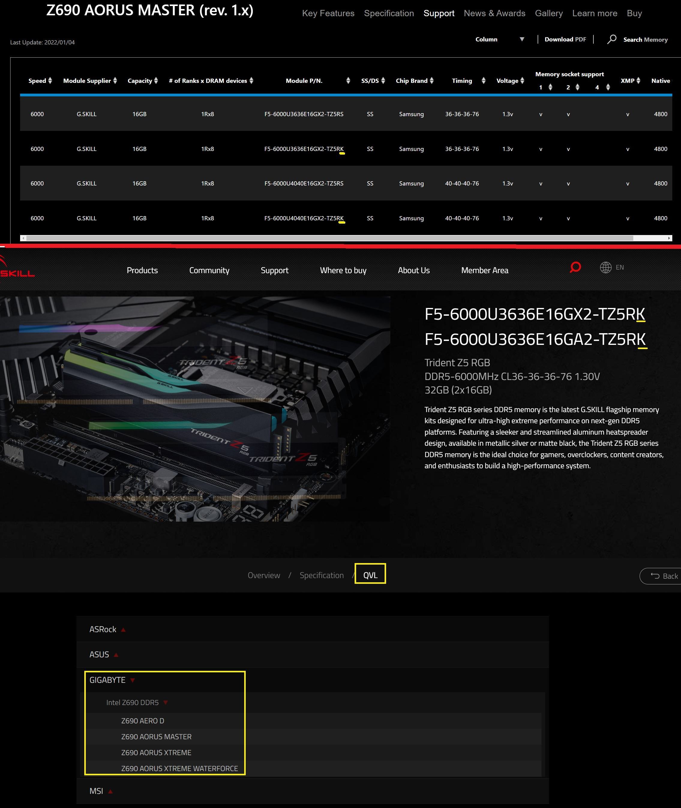

Foren Mitglied Mix75 hat vom F5-6000U3636E16GX2-TZ5RK (schwarz) auf F5-6000U3636E16GX2-TZ5RS (Silber) gewechselt, danach gab es keine Probleme mehr, das ist der gleiche Ram nur Silber anstatt schwarz.
Hi, das ist ja mehr als STRANGE und macht ja eigentlich keinen Sinn von Schwarz aus Silber aber die Magie ist immer schwer zu erklären. ;)
Witzig ist nur das GIGABYTE ja extra ein BIOS Update herausgebracht hat und zwar F7A welches diese Problematik ja beheben sollte, zumindest kann man das so rein interpretieren.

Ich habe schon das F7C installiert aber hilft beides nicht wirklich.

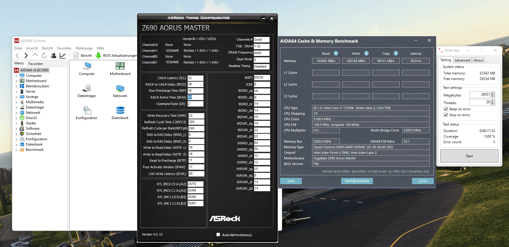

Ich habe XMP Profile geladen und die VDD mal auf 1.35V erhöht und der MEMORY Test lief ohne Fehler durch aber dadurch Bluescreen und andere Fehler.
Dann manuelles XMP eingestellt auf 5600MHz und damit läuft der Rechner nun stabil und sauber durch. Somit lasse ich das mal so eingestellt, warte bis mitte / Ende Februar ab und wenn nix passiert geht der Speicher zurück zum Händler als Defekt. ;)

6000MHz ist weit oberhalb des Maximalen, was der Speichercontroller der CPU hergeben kann.
Offiziell schaffen die CPUs nur "Up to DDR5 4800 MT/s". Alles darüber gilt als Overclocking und ist somit nicht garantiert. Ein Defekt liegt also nicht vor.

Gigabyte hat eine Kompatibilitätsliste und meint das es laufen soll - Stimmt nicht.

Es gibt ein neues Bios F7 seit dem 9 Februar 2022 (Improve compatibility for GSkill DDR5 4800~6000+ MHz).

Topic: @TronixS F8d könnte mit Deinen Sticks funktionieren, Sie tauchen jetzt in der QVL auf und es gibt auch einen Bios-Hinweis dazu, hast Du es mal getestet?

Mein Speicher: Corsair DDR5-6200 CL36 - 36-39-39-76 - 1,3V - SK Hynix - CMT32GX5M2X6200C36
Hallo
Also nach etwas probieren habe ich es jetzt stabil.
Ich bin so vorgegangen das ich mich von 5600mhz hoch gearbeitet habe.
5600mhz 5800 6000 6200.
Bei 6400 ist es erst nicht gebootet dann bin ich zurück auf 6200 und habe alle relevanten timings fest eingetragen ta da.
Ich hatte den test bis 10000% laufen das Bild ist nur bis 1300%.
