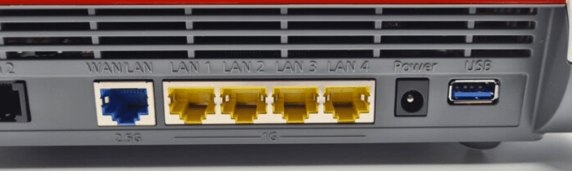

Hi!
Passt etwas bei der 5590 nicht? Die ist ziemlich flott und reicht vom Wlan für ein Einfamilienhaus.
Du kannst das Glasfaserkabel Deines Anbieters -wie Du schon sagtest- direkt in die 5590 stecken. Ein zusätzliches Glasfasermodem ist nicht mehr erforderlich.
Ich habe direkt an der Fritzbox per LAN meine TV/Hifi-Ecke angeschlossen. Und daneben jeweils einen 1000mbit LAN-Anschluss ins Büro und in drei Schlafräume gelegt.
Der Wan-Port kann als 2.5gbit LAN genutzt werden.
Wlan nutzen wir eigentlich nur mit den Handys ab und zu.
Bei der FritzBox 7490 merke ich beim Zugriff per VPN (Wireguard) deutliche Geschwindigkeitseinbrüche, zudem ist die Performance der Weboberfläche mittlerweile ein "Graus".
Das wundert mich. Jedenfalls, wenn in der Zeit wo wegen Wireguard wirkich was los ist. Denn da dürfte die 7490 keine Zeit mehr haben überhaupt die GUI zu refreshen oder einen Login anzubieten :fresse: Sie kriegt damit auch in etwa 58 in Down und 45 im Up hin (Wirdeguard, laut CLP). Dann läuft sie aber auch mit 101.4 % ;)
Die 5530 ist da langsamer als eine 7590... Aber die 5590 Fiber kriegt max. 93x Mbit/s hin. Und die Oberfläche ist dann so bedienbar wie bei einer 7590 im idle :)
Wenn du da irgendwo ein paar 660HD rumhängen hast, dann können wir das Thema WLAN tatsächlich ausklammern ;) Als Fiber-Router + VPN + Wireguard + DECT kann sie das alles tatsächlich in gut.
