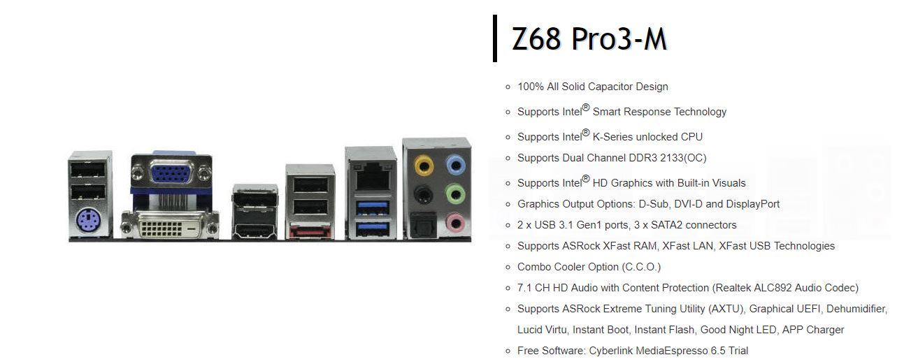

Was ich will: Beide Kabel permanent mit dem PC verbunden haben, und komfortabel im Windows anhacken, über welchen Ausgang jetzt die Musik ausgegeben werden soll. Das wird logischerweise nich über den doppelten Headset-Eingang gehen, aber vielleicht über einen anderen meiner Motherboard-Eingänge? Mein Motherboard sieht so aus:
Habt ihr einen Tipp für mich? Brauch ich dafür eine Extra-Soundkarte? Oder kann ich einfach die Oldschool--Anlage in einen anderen Eingang vom Motherboard anschliessen und es so zum laufen bringen?

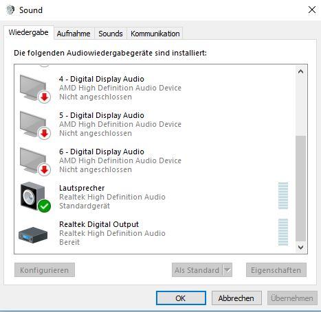

Also das geht leider nicht. Ich hab das jetzt versucht und er findet halt nur "Lautsprecher" und "Realtek Digital Output"(der nichts tut). In der Sekunde wo ich das chinch-Kabel einstecke mutet sich mein Headset, die Mukke kommt über die Anlage - und ich kann nicht selbst umschalten das während beide Kabel eingesteckt sind - ich entscheide worauf die Musik ausgegeben wird....
Lad mal ein Bild von deiner Realteak Soundsteuerung hoch ;)

-> Ebenfalls gerade versucht (ASRock > Z68 Pro3-M) keine Chance das direkter anzusteuern...

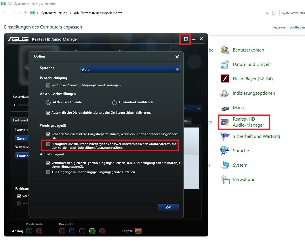

In die Systemsteuerung um ihn zu starten, dann oben auf das Zahlrad und dann ist dort die gesuchte Option.
Siehe mein Bild:

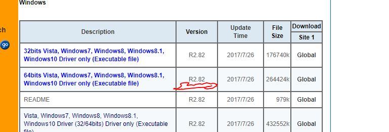

Vielleicht hier mal bei den Kollegen von Computerbase runter laden: Realtek HD Audio-Treiber - Download - ComputerBase

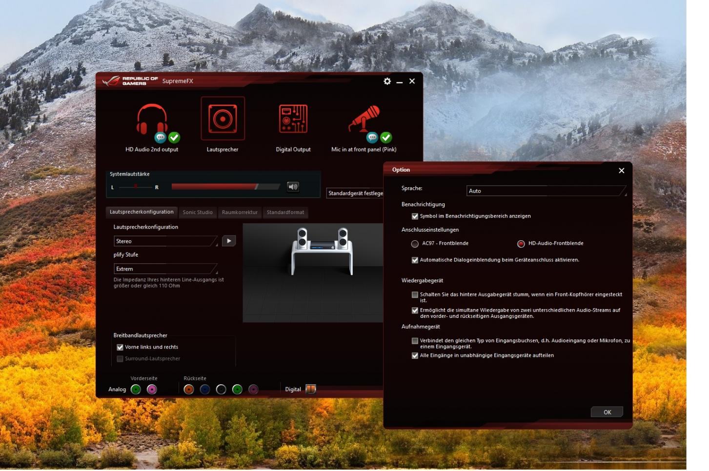

Nun habe ich ein Z370 Board(Asus ROG Z370-H Gaming) mit Realtek 1220....und dort habe ich das Problem, wenn ich mein Soundanlage mit dem Headset am gleichen Ausgang habe, der Sound aus den rechten Frontboxen leise und somit der ganze Klang linkslastig ist.....ziehe ich das Headset ab, funktioniert der 5.1 Sound ganz normal und fehlerfrei!
Stecke ich das Headset an meinen Frontanschluss muten sich die hinteren Anschlüsse komplett, ebenso wenn ich das Headset an meine Logitech G510 Audio Ausgänge stecke, obwohl ich im Soundmenü den Haken bei Ausgabe an unterschiedlichen Ausgängen gesetzt habe.
Auch eine Einstellung wo man im Laufenden Betrieb, wie oben erwähnt, umschalten kann finde ich nicht?!?
