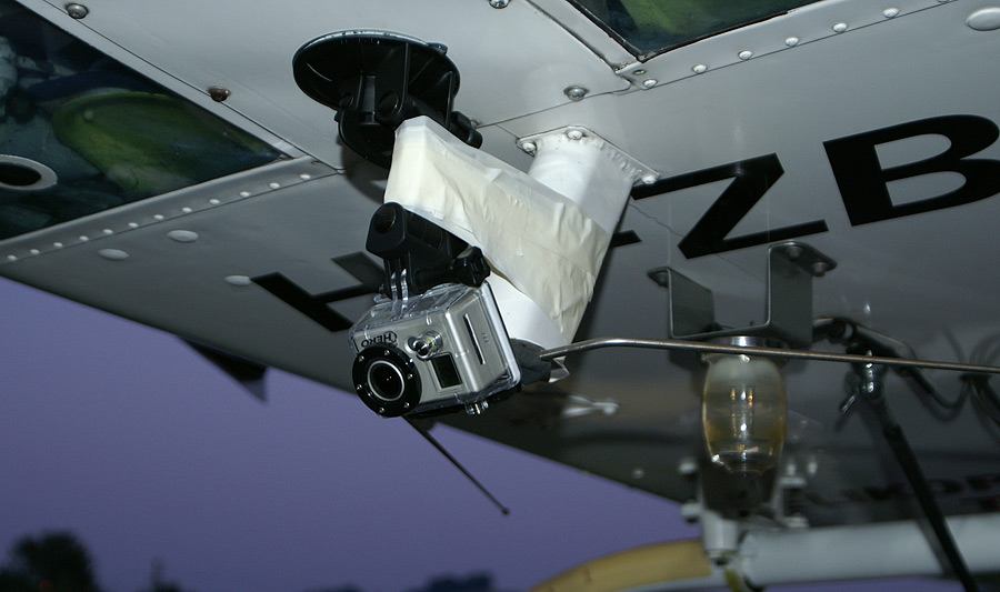

Bei mir in der Firma hab ichs auch schon am Hubschrauber angebracht, hat prima gehalten. ;)

So wars btw am Hubi drann mit Saugnapf, hält :P
