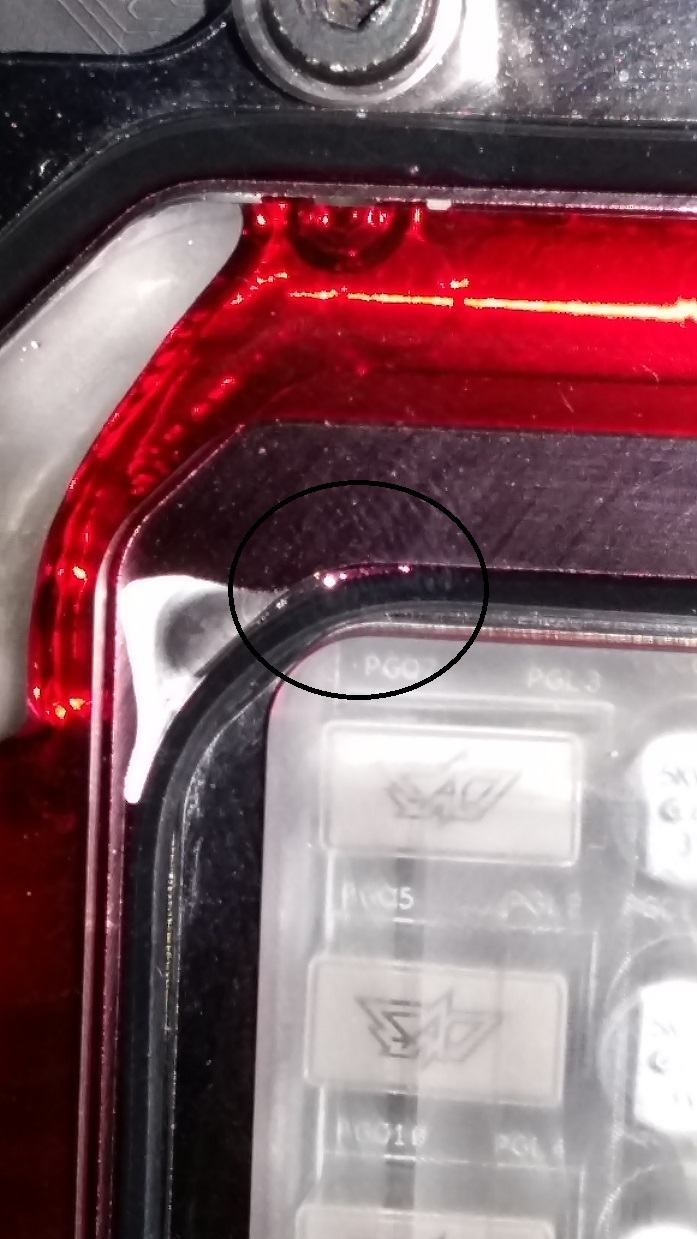

habe nun endlich meine WaKü fertiggestellt, nun fällt mir am GPU Kühler eine "helle" Stelle auf, wo ich mir nicht sicher bin ob das normal ist???
Es schaut auch so aus, als ob an der Dichtung zu den Spannungswandlern bereits Feuchtigkeit ist. Da es meine erste WaKü ist, bin ich etwas unsicher.....

ich würde in der situation wasser ablassen und den gpublock zerlegen
für mich schauts nämlich so aus als ob die dichtung zwar am plexi sauber anliegt aber in der dichtungsnut nicht ordentlich drin liegt
das würde erklären wieso schon nen bischen flüssigkeit an der dichtung vorbeigekommen ist
Ausbauen, zerlegen, reinigen und vernünftig wieder zusammenschrauben.
Man sieht ja, dass schon bisschen was durch kam, muss nur der Druck steigen (höhere Wassertemp) und dann sifft da noch mehr durch.
Wenn würde ich es wohl einschicken, aber kann es nicht bei jeder "WaKü-Kühlung" passieren, das Flüßigkeit zwischen Plexi und Kühlkörper kommt? Solange nichts durch die Dichtung kommt, ist doch ok, oder nicht? Der weiße Fleck ärgert mich natürlich ein bisschen.
Das die Flüßigkeit an der Dichtung anliegt, ist denke ich mal normal, das nun mal der Sinn einer Dichtung?!?
Für mich sieht es so aus, als ob die Flüssigkeit schon durchgekommen ist, da auch nach dem O-Ring unten weng was rot schimmert.

Ich finde hier keinen Fehler bei euren Kühlern.
Es kann vorkommen das Wasser zwischen dem Kühler und dem Plexiglas kommt.
Ist aber auch nicht weiter schlimm, da ja dann die Dichtung abdichtet.
Der Kühler ist nicht 100% gerade und auch das Plexi hat einen bestimmten Verzug sodass hier kleinste Spaltmaße entstehen können.
Solange das Wasser zwischen den beiden Dichtungen bleibt, finde ich dass es hier nichts zum Reklamioeren ist.
Bei beiden Kühler sieht man eindeutig, daß der Dichtungsring nicht perfekt sitzt. Kommt davon wenn man bei der Montage schlampig arbeitet, bzw beim Aufsetzen des Plexideckels nicht aufpaßt. Der kurze Pseudo Dichtigkeitstest zeigt dann aber noch keine Probleme.
