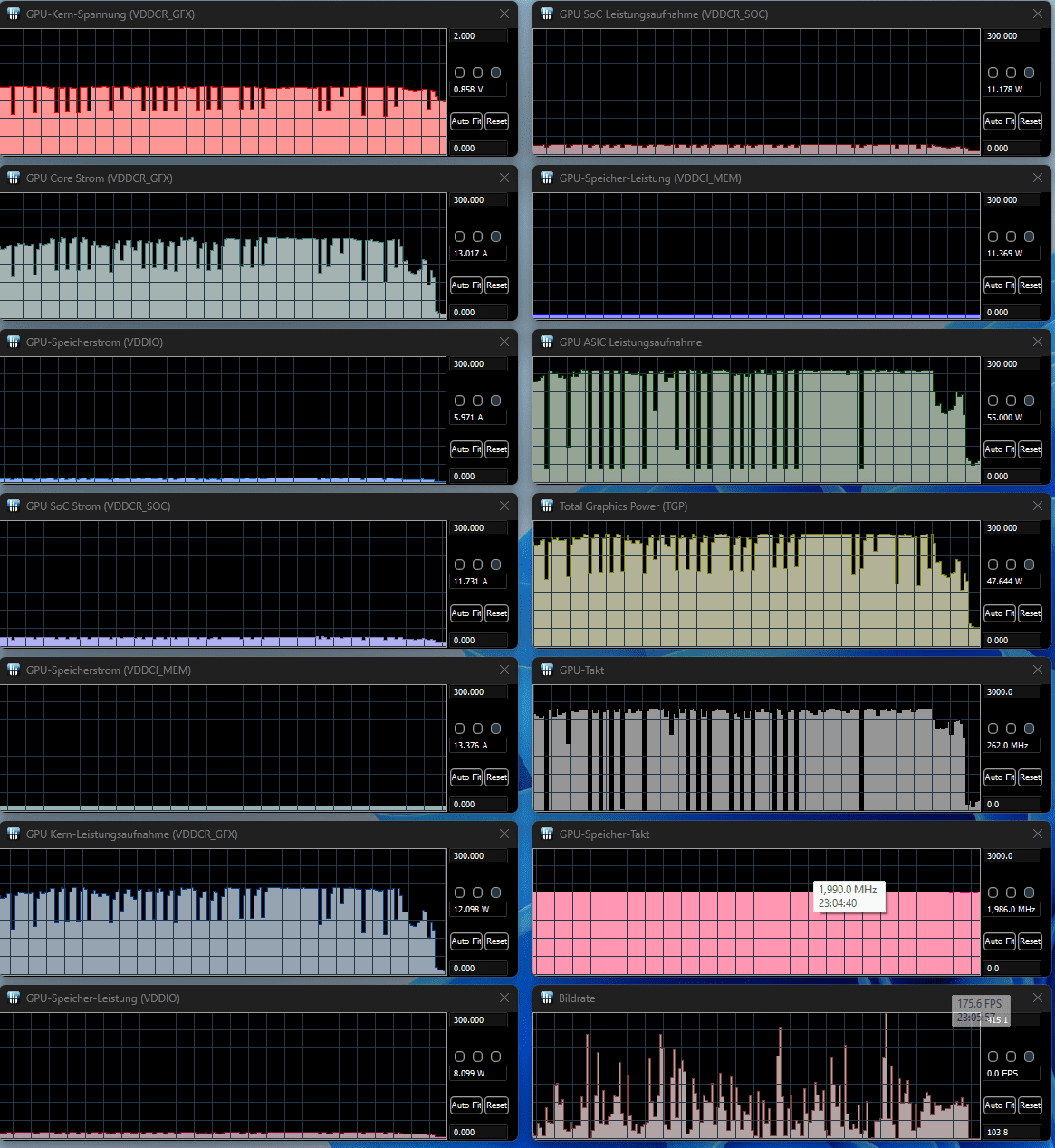

ich habe schon lange Probleme mit einer inkonstanten GPU Auslastung und einhergehenden FPS drops (Rucklern).

Hier ein paar Diagramme von der GPU während ich gezockt habe:
Denkt ihr es handelt es sich eher um ein Software oder Hardware Problem?
