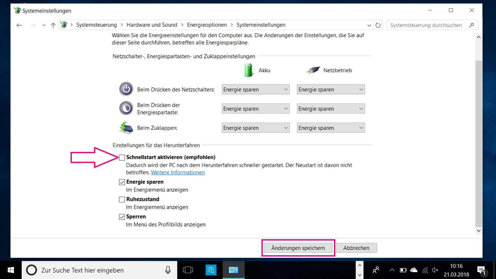

Ich würde den Windows 10 Schnellstart deaktivieren.
Der Windows 10 Schnellstart kann Treiber Probleme verursachen.
Anleitung Windows 10 Schnellstart deaktivieren: https://www.heise.de/tipps-tricks/Windows-10-Schnellstart-deaktivieren-aktivieren-4000088.html

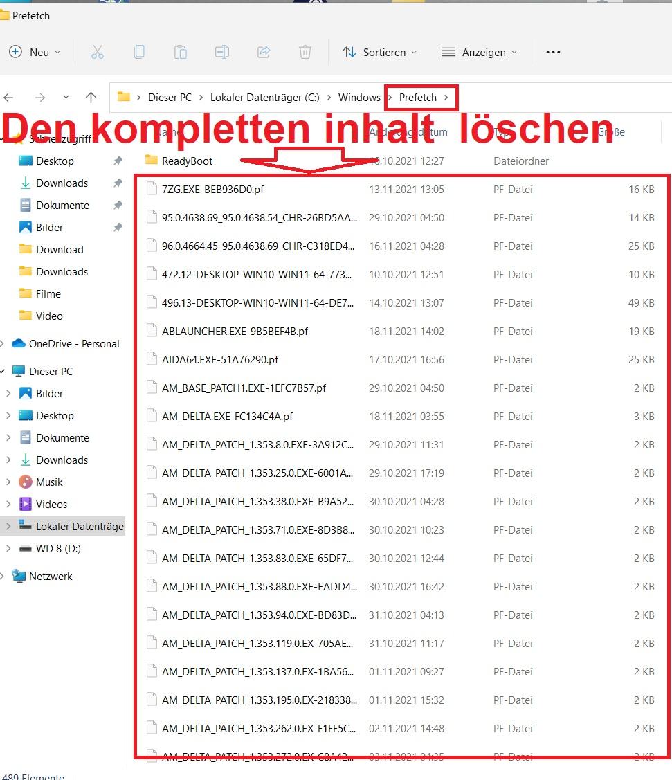

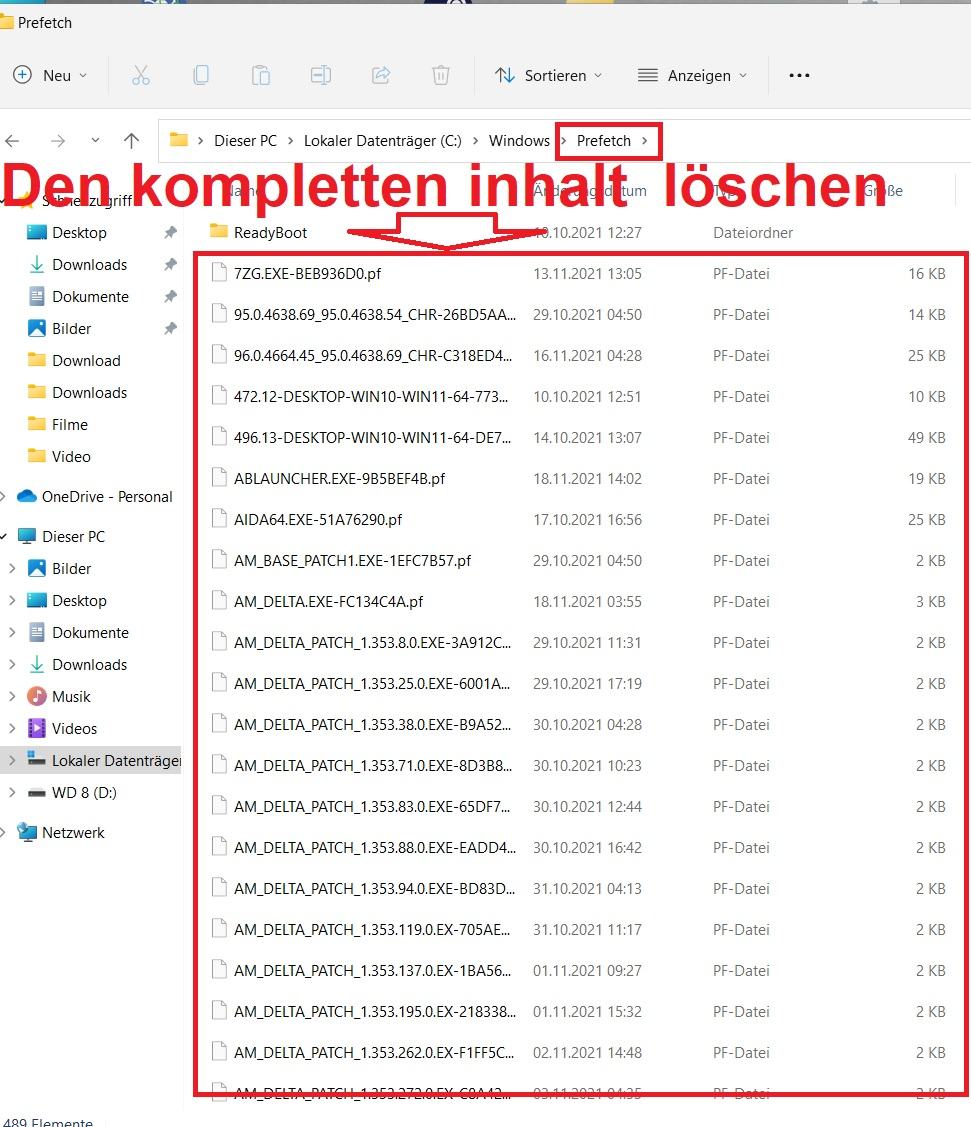

Außerdem würde ich den Inhalt vom Windows Prefetch Ordner löschen (Bild unten).
Windows legt den Inhalt vom Prefetch Ordner dann neu an, Windows Start Probleme werden damit behoben.
Edit:
Beides gerade getestet, hat leider nicht geholfen :/

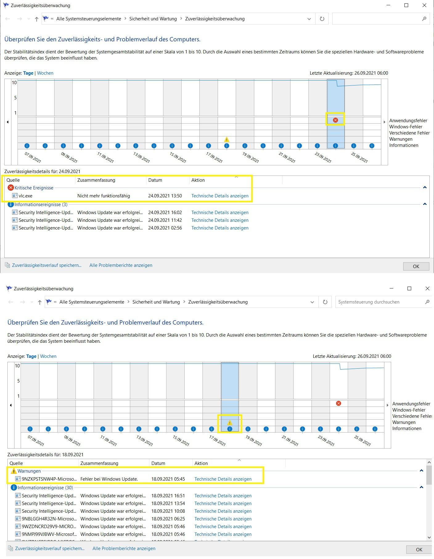

Schau mal in die Zuverlässigkeitsüberwachung was da als Kritischer Fehler angezeigt wird.

Hier Screenshots von der Zuverlässigkeitsüberwachung:

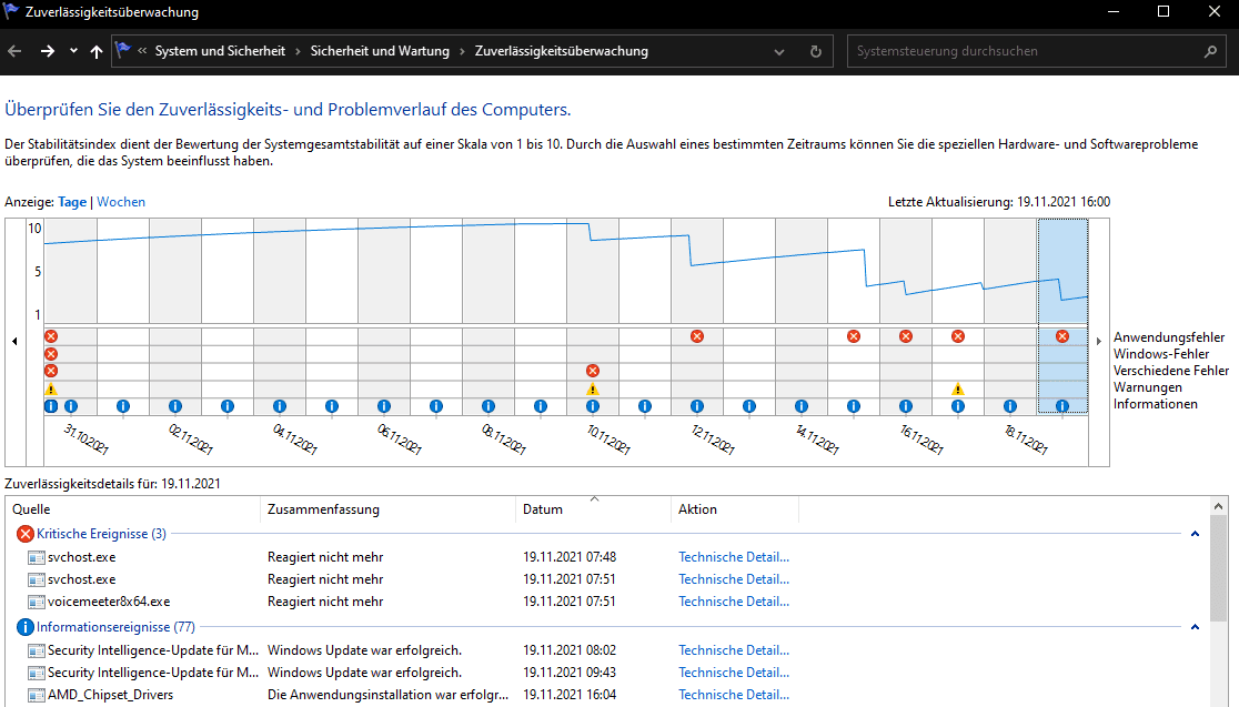

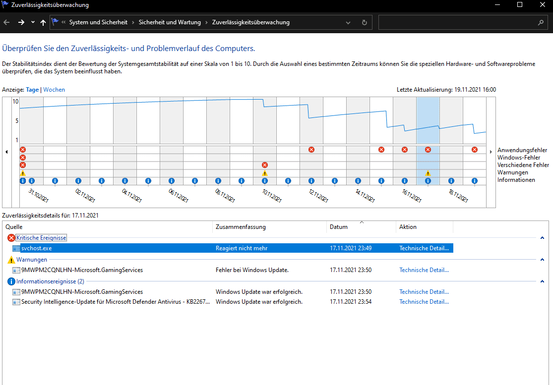

Das könnte auch Software/Treiber Problem sein.
voicemeeter8x64 hängt bei dir, zu welchen Gerät gehört die Anwendung, USB Soundkarte oder 7.1 Headset?
Außerdem reagiert die svchost.exe bei dir des öfteren nicht mehr.
Ja ich hatte kurz erwähnt, dass meine Audiotreiber auch probleme machen. Denke mal das hat dann Voicemeeter verursacht, habe ich gestern auch alles neu installiert, bisher alles gut was Audio betrifft =)
