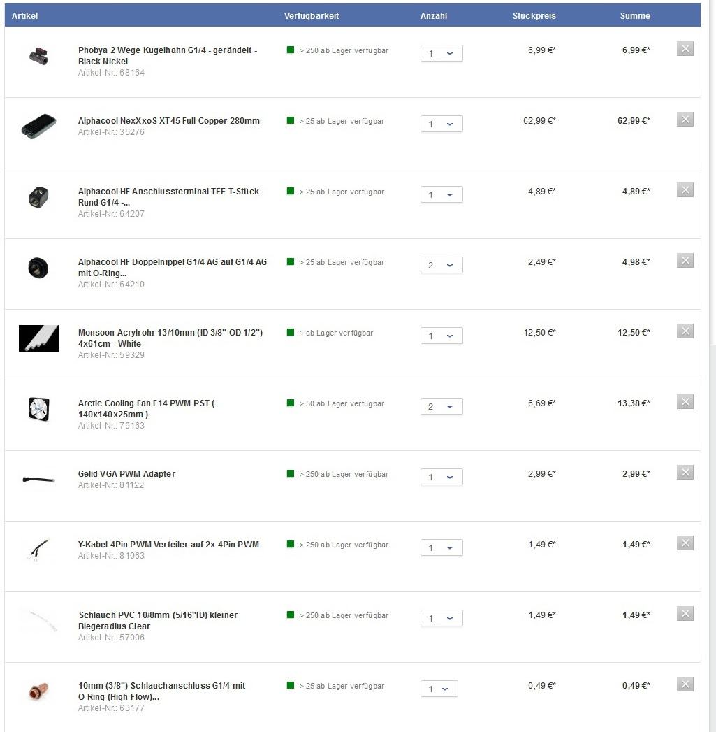

Hallo erstmal,
Ich habe mir für die kommenden Semesterferien vorgenommen zu basteln.
Meine Grafikkarte wird unter Wasser gesetzt. Zu diversen Aktionen vor Weihnachten habe ich direkt schon mal ein paar Utensilien eingekauft. Das alles kommt in ein Fractal Design Arc Midi R2.
In meinem Schrank steht jetzt die Pumpe mit Top (laing DDC-1T+), ein AGB, Anschlüsse für 13/13-er Rohre (monsoon) und der GPU Kühler incl Backplate.
Die Nächste Bestellung wird dann alles komplettieren.
Was noch fehlt ist:
- Radi (280-er ~45mm dick) + 2x 140PWM Lüfter (dazu der Adapter von GPU-PWM auf normal und Y-Kabel)
- Rohre Acryl, weiß dazu den innen
- Diverse Fittings (T-stück, Hahn zum trockenlegen, Trichter)
bestellung.jpg den hab ich im bild vergessen
Mein großes Fragezeichen ist an Stelle der Wasserzusätze. Die Laing braucht wohl keine gesonderte Schmierung soll aber auch kein anti-korrosionsmittel ins Fluid.
Irgendwas, das Algenbildung verhindert muss aber rein. Es soll farblos sein, Die Rohre sind ja schon weiß.
Zum befüllen werde ich wohl ein Stück Schlauch mitbestellen, damit ich mit ner Tülle das AGB von außerhalb befüllen kann. (Platzmangel)
Kühlmittel soll "stinknormales" dest. Wasser werden.
Falls euch auffällt, das iwas Wichtiges fehlt bin ich froh, wenn das rauskommt =)
Nicht dass ich nachbestellen muss__

1. Tipp:
Man kann bei Aquatuning einen Warenkorb auch speichern und bekommt dann einen Link, den man teilen kann, macht das ganze einfacher für uns.
2. Tipp:
Vor dem ersten einkauf schon mal nachfragen.
- gibt bessere/leisere Deckel für die Pumpe
- ein AGB aus Echtglas, damit sowas hier nicht passieren kann
Willst du die Lüfter am Radi über die GraKa steuern lassen?
Das ist nicht die beste Variante, da sich die GPU Temperatur innerhalb von Sekunden ändern kann, je nach Last.
Dann drehen die Lüfter immer hoch und runter.
Dewegen lässt man die Lüfter entweder ungeregelt auf 5/7/12V laufen, hat eine einfache (manuelle) Lüftersteuerung dran oder lässt die Lüfter automatisch nach der Wassertemperatur regeln.

*WICHTIG: Wir empfehlen die Verwendung von schmierfähigem Wasserzusatz (wie z.B. AT Protect Plus oder Innovatek Protect). Anti-Corro-Fluid ist nicht zu empfehlen.
Das steht auf aquatuning.de als hinweis zu der Pumpe.
Wegen dem Wahrenkorb merken.. Das war ne zeit lang so. Jetzt löscht der mir den immer wieder. Desshalb das pic.
AGB aus Glas. Nun um ehrlich zu sein werd ich da das Glücksspiel eingehen.
Verschiedene Deckel haben leider nicht die direkte Möglichkeit obenauf das AGB zu befestigen. Sind die aus Nickel denn viel besser?
Die Pumpe wird nicht auf 12V laufen. Warsch. 7V da ich das ausm Molex bekomme.
Schaumstoff hab ich selbst zur Hand zum dämmen.
Die Phobya Metalldeckel(vernickeltes Messing) dämpfen durch ihre Masse(ca 500g) die Vibrationen.
Kann sein(ist sehr wahrscheinlich) das die Pumpe auf 7V nicht anläuft.

Ich möchte den AGB direkt mit nem 1/4 zu 1/4 Adapter mit der Pumpe verbinden. Da habe ich da auch noch Gewicht drauf. So ca ein halber Liter Flüssigkeit. Mal schauen, wie sich das auswirkt.
Als Zusatz werd ich dann diese nehmen
Auf jeden Fall danke für die Rückmeldung!
Ich würde den Radi wechsel auf 30mm Dick, der 45mm dicke bringt keine Vorteile! Du kannst die Lüfter ruhig über die GPU steuern. Dann mit eigener Kennlinie. Z.B. bis 38° mit 20% und eine Rampe von 38° bis 58°, bei 58° dann 100%. Dazu noch eine Hysterese von 2-3° und fertig.
GPU braucht auch für OC keine Rekordtemperaturen! 40-45° reichen noch Locker um gut zu Kühlen.
280mm Radi reicht bei Delta T 15° für ca 400W bei 1000RPM. Nur CA - Werte!
Jupp, wird der AGB mit dem Wasser gleich mit in Schwingung versetzt, wenn die Pumpe auf 12V losrattert. Gute Sache, das! :fresse:

Nein, lass es bleiben, du bringst damit Silber mit in den (Korrosions-)Kreislauf. Silber korrodiert afaik Kupfer (Joe?).
Da müsst ich jetzt in meim Gehirn kramen, welches Material sich an das andere "schmiegt". Schulchemie ist wieder eine weile her..
Aber jetzt wo du das erwähnst.. Hast recht, darauf hätt ich selbst auch kommen können.
Wie ist das eigentlich?
Ich habe soweit nur Kupfer im Kreislauf. der GPU block ist Kupfer, das Acetal is wumpe und die Fittings sind Messing.
Was macht das Messing im Kreislauf? Ist ja ne Kupfer/Zinn Legierung.. Reagieren die mit der Zeit?
Ich frage mich halt ob man anti-korrosionsmittel zwingend benötigt, wenn der Kreislauf an sich "clean" ist.
Kupfer solltest du möglichst nicht mit Aluminium im Kreislauf haben. Das korrodiert definitiv.
Kupfer und Messing ist kein Problem.
Viele nutzen G48 und destilliertes Wasser im Verhältnis 1:10.
Ich habe meinen endgültigen Wahrenkorb nun fertiggestellt.
Als Korrosionsschutz habe ich den von Aquatuning rein. Einfach, weil ich dann nicht extra 1,5L von dem G48 besorgen muss. Der ist dann in der Bestellung enthalten. Das wirkt auch gegen Algen, oder?
Als Radi habe ich mich für den "XSPC Low Profile Radiator EX280" entschieden. Mit Akasa Apache 140 Lüftern. (PWM und P/L sieht gut aus)
GPU Kühler und Backplate habe ich schon hier. Fittings sind Orange/Kupferfarben.
Res ist auch schon hier.
Ich denke dass ich an alles gedacht habe. Korrigiert mich, falls nicht.
Hm ... deinen Warenkorb verstehe ich noch nicht ganz.
- kein AGB enthalten
- PUR Schlauch ist das schlimmste was man nehmen kann
- Wozu Acryl-Rohre?
- Nimm eher eine gängige Schlauchgröße. 13/10 oder 16/10
- Verschiedene Schlauchtüllen?
Vielleicht habe ich auch irgendwo was überlesen, aber für mich sieht der Warenkorb alles andere als richtig aus.
Ich glaube du solltest den Thread nochmal von vorn lesen Eisrausch. Zumindest, was meine Teileliste angeht. Wobei das auch in meinem letzten Post schon deutlich sein sollte.
Ich nemm den schlauch einzig zum befüllen und entleeren. D.h. da fließt im Betrieb kein wasser durch.
D.h. die Tülle brauch ich nur zum befüllen des AGBs. Das kommt raus sobald das geschehen ist. Ich glaube nicht, dass ich genug Platz habe um den trichter direkt ans AGB zu halten.
Warum acryl? weils gut aussieht. Und ich viel Zeit zum basteln habe. Ich bin eher so der typ: der weg ist das ziel. Weil basteln mach mir einfach spaß.
AGB liegt hier in der Schublade.
Und die Fittings zu den rohren hab ich auch schon hier. Monsoons.
Na gut ... stand ich wohl auf dem Schlauch ...
Was mir gerade so auffällt..
Wie viel Gedanken muss ich mir denn machen mit der Abwärme?
Immerhin wollteich den Radi in Die Front setzen und direkt Kalte Luft aus dem Zimmer nutzen.
Wie stark wierd diese denn aufgewärmt? Werde ich da an meiner CPU welche Luftgekühlt wird große Unterschiede merken?
Auf jeden fall werde ich dafür sorgen, dass da noch wo anders her Luft für die CPU kommt aber trotzdem frage ich mich, wie stark so ein Radi die Luft aufheizen wird/ kann.
