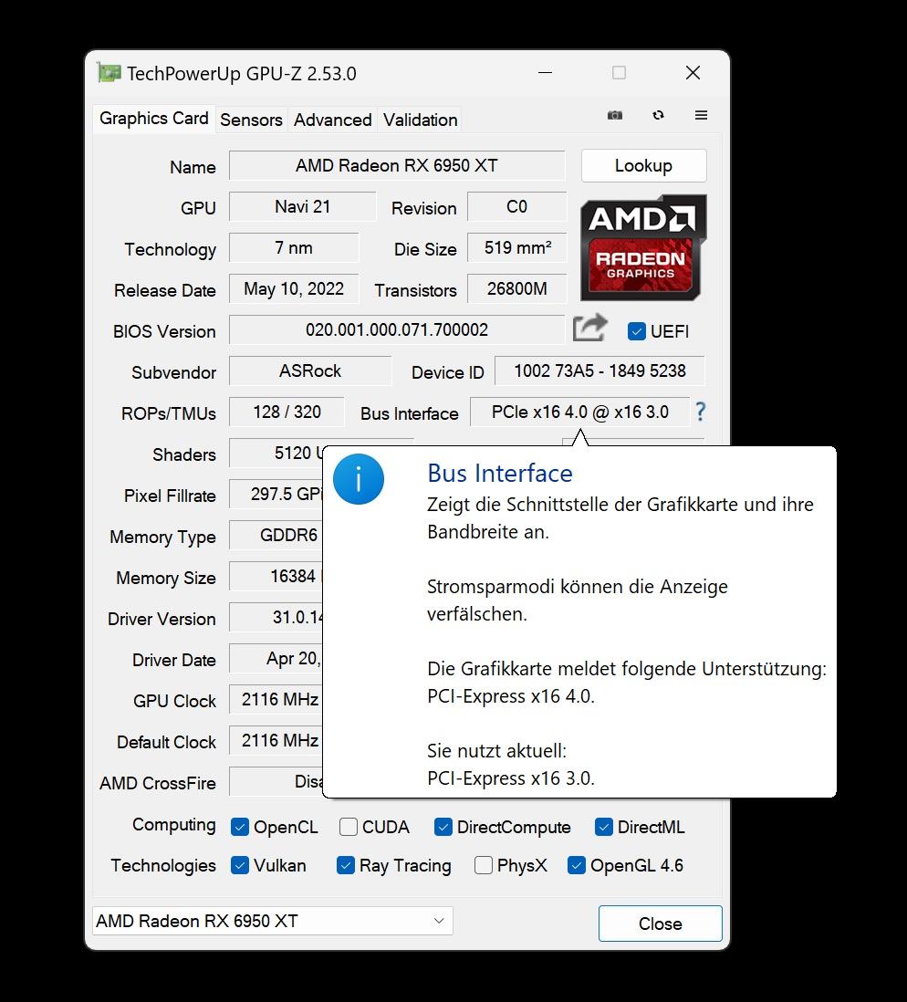

Hat jemand evtl eine erklärung.
Mir zeigt GPUZ und co immer nur PCIE3.0 an obwohl eig ja 4.0 gehen sollte.
Board B550 PCIE 4.0 Bios Aktuell
5600x PCIE 4.0
6950xt PCIE 4.0 Aktuelle Treiber
Samsung M.2 980 Pro PCIE 4.0
Versuche die ganze zeit rauszufinden an was es liegt aber. :unsure:
Starte mal einen anspruchsvolleren Benchmark und lasse GPU-Z laufen, dann verändert sich der Wert.
Schon mal im BIOS nachgesehen wie der PCIe Slot laufen soll wo die Karte steckt?
Ne aber hab schon Spiele getestet, der Stand auf Auto und ich habe ihn auf PCIE Gen 4 geändert.
Kann es was mit der M.2 PCIE4.0 zu tun haben, das die da was klaut bzw beides geichzeit nicht möglich ist?
Kann sein, dazu steht sicher was im Handbuch, oder auf der Seite des Mainboardherstellers.
Nein!
Wenn der M.2 Slot shared mit den Graka PCIe4.0 Slot läuft, dann werden höchstens Lanes gesplittet (x8/x8 usw.) niemals aber der PCIe Gen Standard.
Ich vermute, da wird irgendwo im UEFI bei den PCIe Settings eventuell die Gen Standards verstellt sein.
Sowas sollte man immer auf "auto" bzw. höchste Gen. einstellen, abwärtskompatibel stellt sich das dann von selbst ein je nach unterstützter Gen der jeweilig gesockelten Hardware.
Nein!
Sowas sollte man immer auf "auto" bzw. höchste Gen. einstellen, abwärtskompatibel stellt sich das dann von selbst ein.
Ich cmos mal das Bios
Ist auch eine Möglichkeit. (y)
Nutzt du zufällig ein riserkabel?
