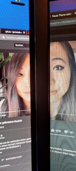

Moin Leute,
Da isser wieder diesen Fehler hatte ich schon ein paar mal er ist sehr sporadisch, kann ihn nicht reproduzieren. Erstmal alles Stock nichts Übertaktet.
Hatte das jetzt aktuell auf der 3090 Fe aber auch schon auf 2-3 2080TI.
Treiber alles up to date, wenn ich den PC Neustarte ist wieder alles Normal, es sieht aus wie eine Art Filter (Glanz Schimmer) besonders auf Hautfarbe in Videos zu erkennen dort ist es mir auch aufgefallen. In Games habe ich es bisher noch nicht gesehen.
Hat jemand schonmal das Problem gehabt und kann was dazu sagen ? Wenn ich den Monitor aus und wieder einschalte ist es auch wieder normal. Samsung C49RG94SSU
Der Fehler tritt nur am Samsung 49 Zoll über Displayport angeschlossen auf der 2te 24 Zoll Über HDMI hat den Fehler nicht.
Danke und Gruß
Hier ein Beispiel Bild mit dem Handy, habe festgestellt auf Screenshots ist der Fehler nicht ersichtlich denke also es liegt am Monitor.

Fernseher defekt bzw. Software fehler da im Samsung TV... wenn das Bild wieder normal ist nach einem Monitor neustart, hat es nichts mit der Grafikkarte zutun - zumal der fehler auch mit anderen karten passiert wie du sagst
ist ein Gaming Monitor kein Fernsehr aber kommt aufs gleiche raus oder xD

Habe den gleichen Monitor und ab und zu dasselbe Phänomen - bei mir denke ich nur, wenn ich den Monitor aus dem Standby (blinkende LED) + Windows-Sperre aufwecke. Monitor komplett über das Menü aus und wieder ein löst das Problem auch.
Würde also ganz stark auf den Monitor an sich tippen - habe hier bisher noch eine GTX 970 angeschlossen...

Es gibt zumindest eine 1005, aber anscheinend wird die nirgends zum Download angeboten. Ähnliche Probleme wie bei dir werden in einigen Rezensionen erwähnt, der Monitor hat sicherlich einige Kinderkrankheiten, die man über die Firmware verbessern könnte. Frag beim Samsung Support an, ob die dir dabei helfen können. Ansonsten heißt es warten, bis Samsung sich erbarmt.

Konntest Du das Problem schon eingrenzen? Ich habe dem Fehler am Anfang auch gehabt. Ich konnte es durch ein rücksetzen vom Monitor beheben bzw. ich habe dann nicht mehr an den Einstellung gespielt ausser Kontrast und Helligkeit. Ich hatte die Vermutung das der Bildschirmmodus das Prübelm verursacht hatte.
