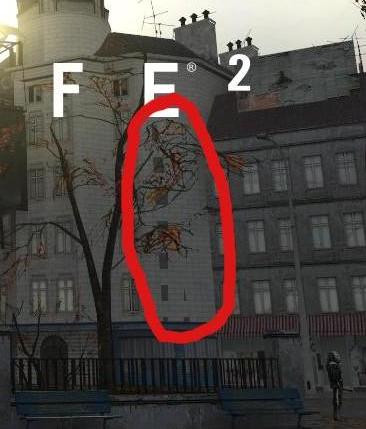

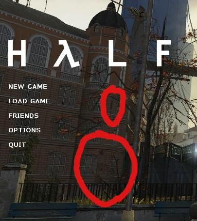

Mein Problem ist folgendes: seit kurzer Zeit tauchen bei mir in sämtlichen neueren Shootern und im Testbild des ATI-Tools Grafikfehler auf. In den Spielen (HL2, FEAR, Far Cry, alle mit dem neuesten Patch) und im normalen Testbild vom ATI-Tool ("scan for artifacts" ausgeschaltet) flimmern ständig und scheinbar an zufälligen Stellen Grafikfehler durchs Bild. Allerdings sieht es so aus, als ob die Fehler nur auf Texturen auftauchen, die Shader nutzen: zum Beispiel flimmert nichts wenn man in Far Cry den Himmel anschaut, aber auf dem Wasser blitzen ständig Grafikfehler durchs Bild. In FEAR und HL2 verhält es sich ähnlich. Allerdings macht UT04 keine Probleme.

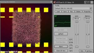

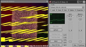

Im ATI-Tool, wenn "scan for artifacts" ausgeschaltet ist erscheinen die Fehler immer im Hintergrund, schaltet man die Suchen nach Artefakten an, erscheinen knallgelbe Bildstörungen, die immer schlimmer werden.

Im Anhang habe ich Screenshots hinzugefügt.

Das ATI-Tool hab ich installiert um zu schauen, ob es Artefakte findet, allerdings läuft das Testbild ohne Fehler anzuzeigen, dabei sieht man irgendwann vor lauter Gelb diesen rotierenden Würfel nicht mehr.

@Terrier: Ich hab den Haken mal gesetzt, das hat die gelben Grafikfehler verschwinden lassen, aber das Auftauchen der Grafikfehler wie in den Spielen ist immer noch da und das Tool findet nach wie vor keine Artefakte.
