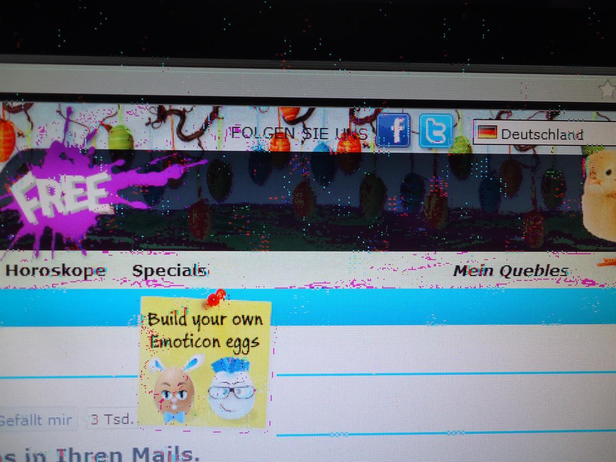

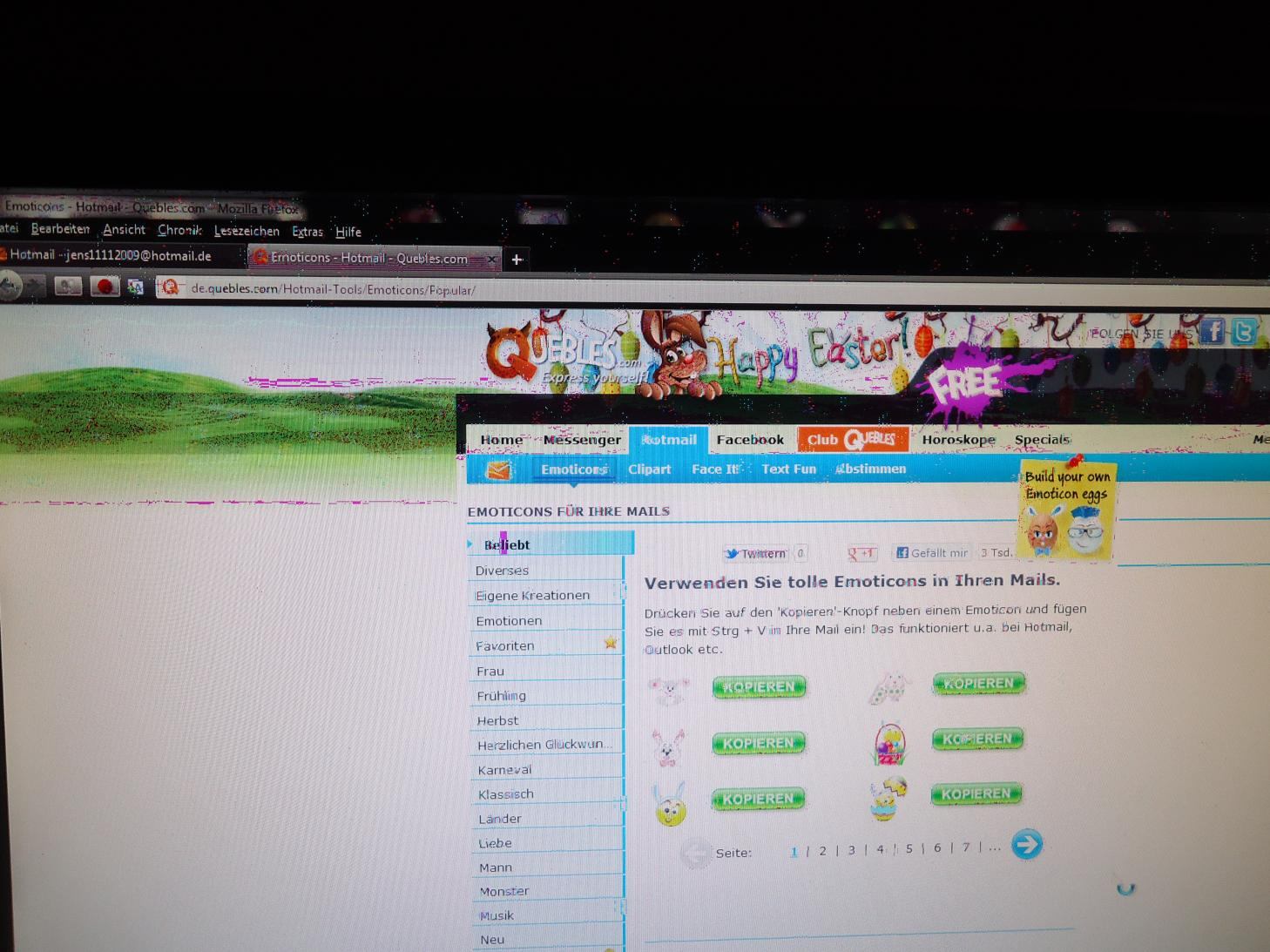

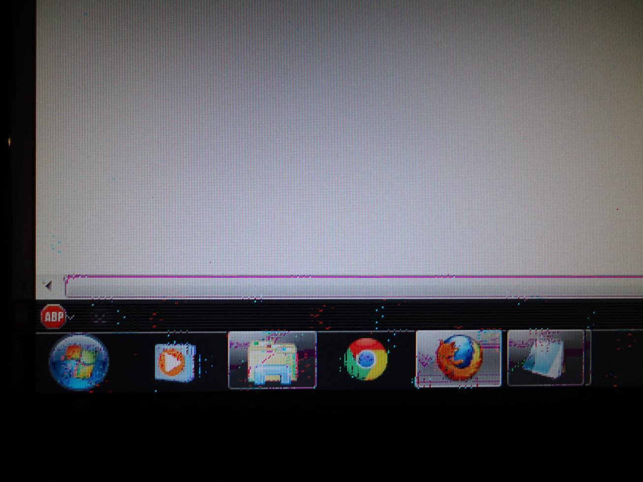

ich habe seit neustem folgendes Problem:
Auf meinem Monitor bilden sich merkwürdige Grafikfehler und mein gesamter Rechner hängt sich auf.
Es lässt sich nur noch der Mauszeiger bewegen, alles andere funktioniert nicht!
Das erste mal trat es auf, als ich mir eine neue Grafikkarte eingebaut habe. Eine Gainward GTX 560 Ti Golden Sample.
Vorher hatte ich die Gainward GTX 260 Golden Sample und nie Probleme.
Die Gainward GTX 560 Ti Golden Sample habe ich dann zurück geschickt und gegen eine Gainward GTX 560 Ti 2048MB Phantom ersetzt.
Leider habe ich das Problem immer noch, es lässt sich leider auch nicht sagen bei welchen Aktionen dieser Fehler auftritt.
Manchmal beim Zocken (BF3), manchmal auch nur beim simplen E-Mail schreiben.
Ich habe schon FurMark und Prime95 zusammen längere Zeit laufen lassen. Die Temperatur der Gainward GTX 560 Ti 2048MB Phantom liegt bei etwa 80°C und die Core Temps ebenfalls bei ~80°C.
Ich habe dann Testweise wieder meine alte Gainward GTX 260 Golden Sample eingebaut und merkwürdigerweise keinerlei Probleme festgestellt.
Beide GTX 560 Ti waren neu, deshalb würde ich diese schon beinahe als Fehler ausschliessen, wiederum kann ich aber keine andere Lösung finden.
Hier mal mein System und der Grafikfehler im Anhang:

Wie hast Du denn die Karte am Monitor angeschlossen?
Wenn über DVI, dann mal die Steckverbindung mechanisch entlasten. Also, das Kabel etwas nach oben binden.
Hatte mit dem DVI Kabel auch Probleme mit der Phantom 560 ti.
Meim HDMI Kabel hingegen gibt es keine Probleme mehr.
Die Steckverbindung scheint bei dieser Gainward wohl etwas schwach auf der Schulter zu sein.
