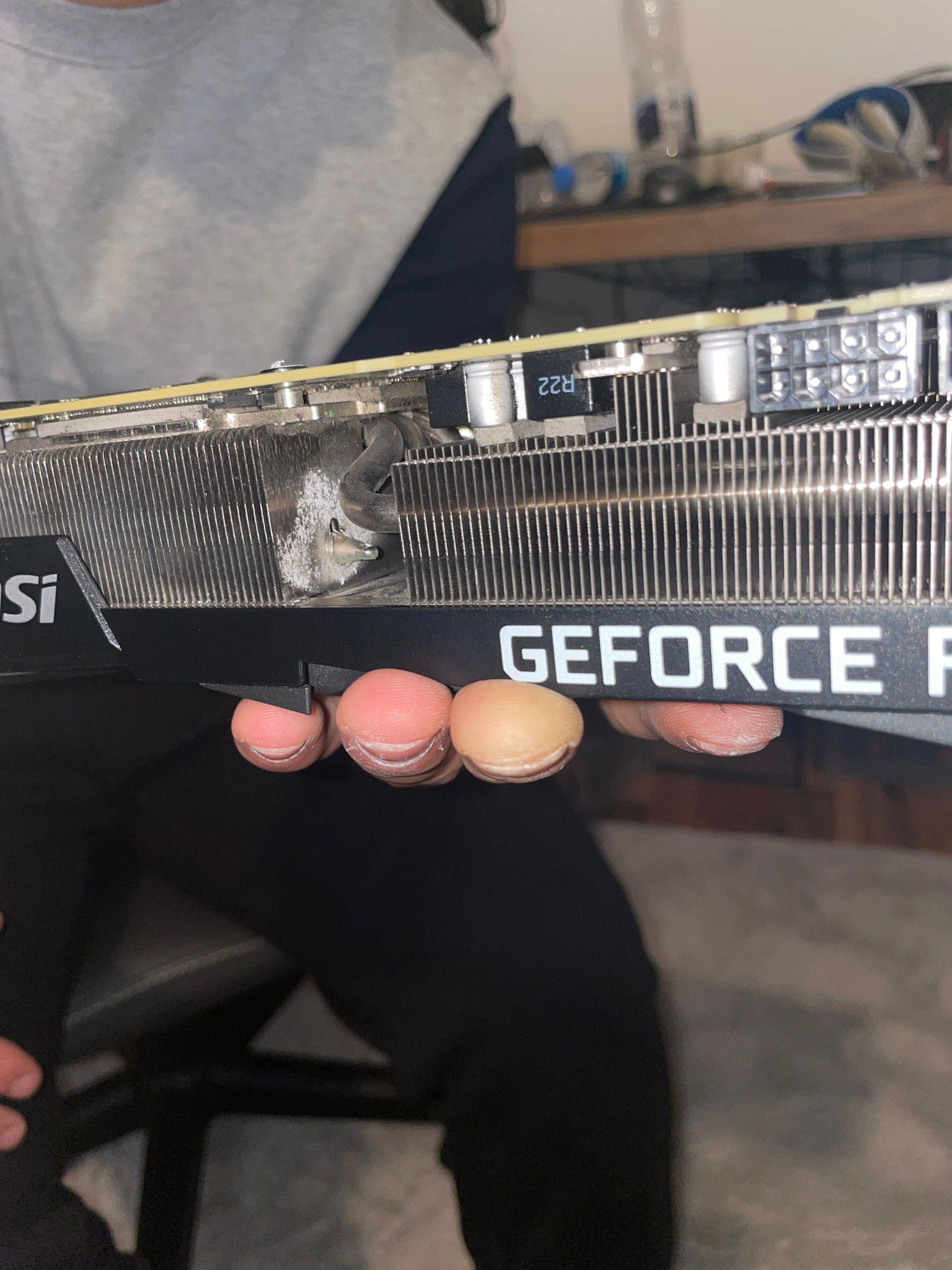

Habe jetzte sie bisschen sauber gemacht und das Gesehn die weisse stelle aber als ich sie gekauft hatte war sie schok so weiss hat aber bis vor 1 woche funktioniert gehabt .

Das ist Korrosion. Frag ich mich, wo die herkommt. Alu korrodiert leicht, aber das sieht schon fast nach Salzfraß aus. War die vorher mit einem Wasserblock betrieben?
Insgesamt sieht die hart dreckig aus.
Kannst du das mit einem Pinsel eventuell abwischen oder bleibt es dann bestehen?
Es geht nicht mit einem pinsel ab abkratzen auch schwer ..
Als ich sie gekauft habe war sie so hat auch jetzte 6 monate funktioniert..
