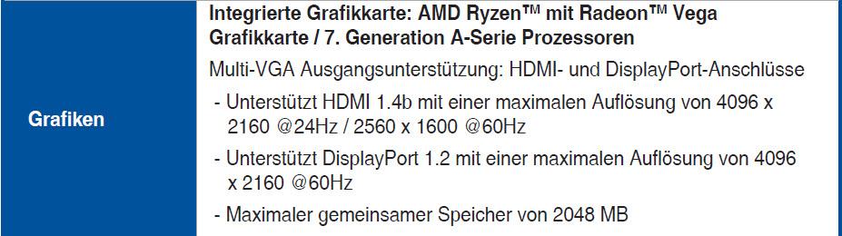

Laut Handbuch hat das Board eine IGP. Denmach müßte ich dort via DP den LG Ultra HD anschließen und an die 1030 dann die beiden anderen. Muß ich im Bios dann noch Änderungen vornehmen?
Nö, weil der 2700x keine hat. Upsies...
