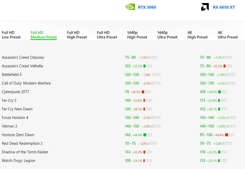

Wie wäre es eigentlich mit einer AMD Grafikkarte? Die RX6650XT würds für ~250€ neu geben
Hier ein vergleich zwischen RTX3060 & RX6650XT im FHD Bereich
Also ich würde auch eine 6600/6650 eventuell XTvon AMD nehmen.
Da hast spürbar mehr FPS
Der Preis stimmt auch. Und wenn neu eine spiele Vollversion
