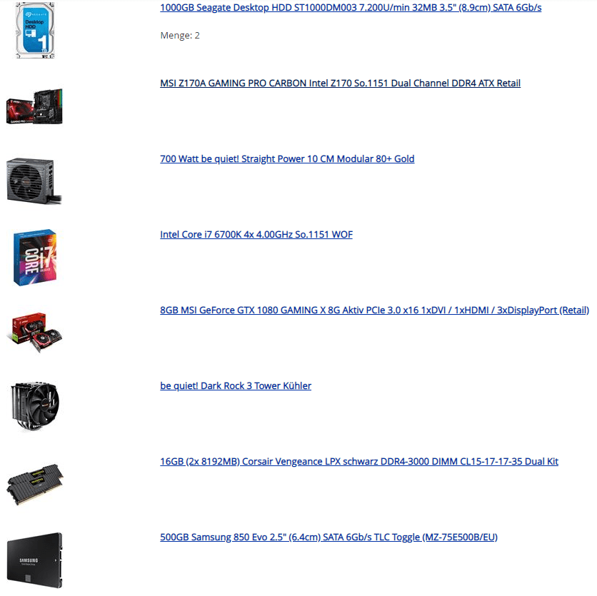

Poste euch ein Bild mit meine Hardware, wie gesagt ist die Grafikkarte kaputt und würde diese ersetzen wollen.

Und würden beide zu meinem Pc passen? Also kompatibel mit dem Pc den ich besitze?
Habe ja schon gesehen das du Mordrac sogar auch beide schon empfohlen hast :d Welche würdest du eher nehmen? Sind ja beide fast auf dem selben Preis.
(link zum PC: https://ibb.co/ZBLksJ7 )
