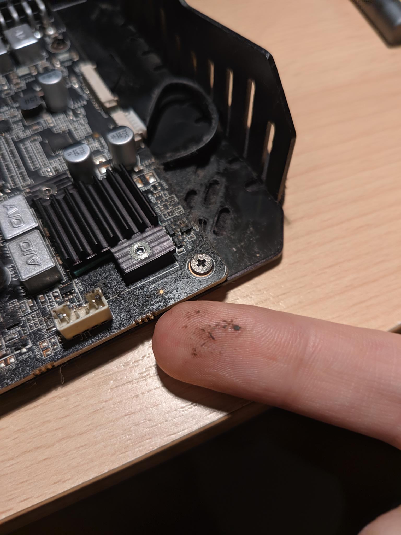

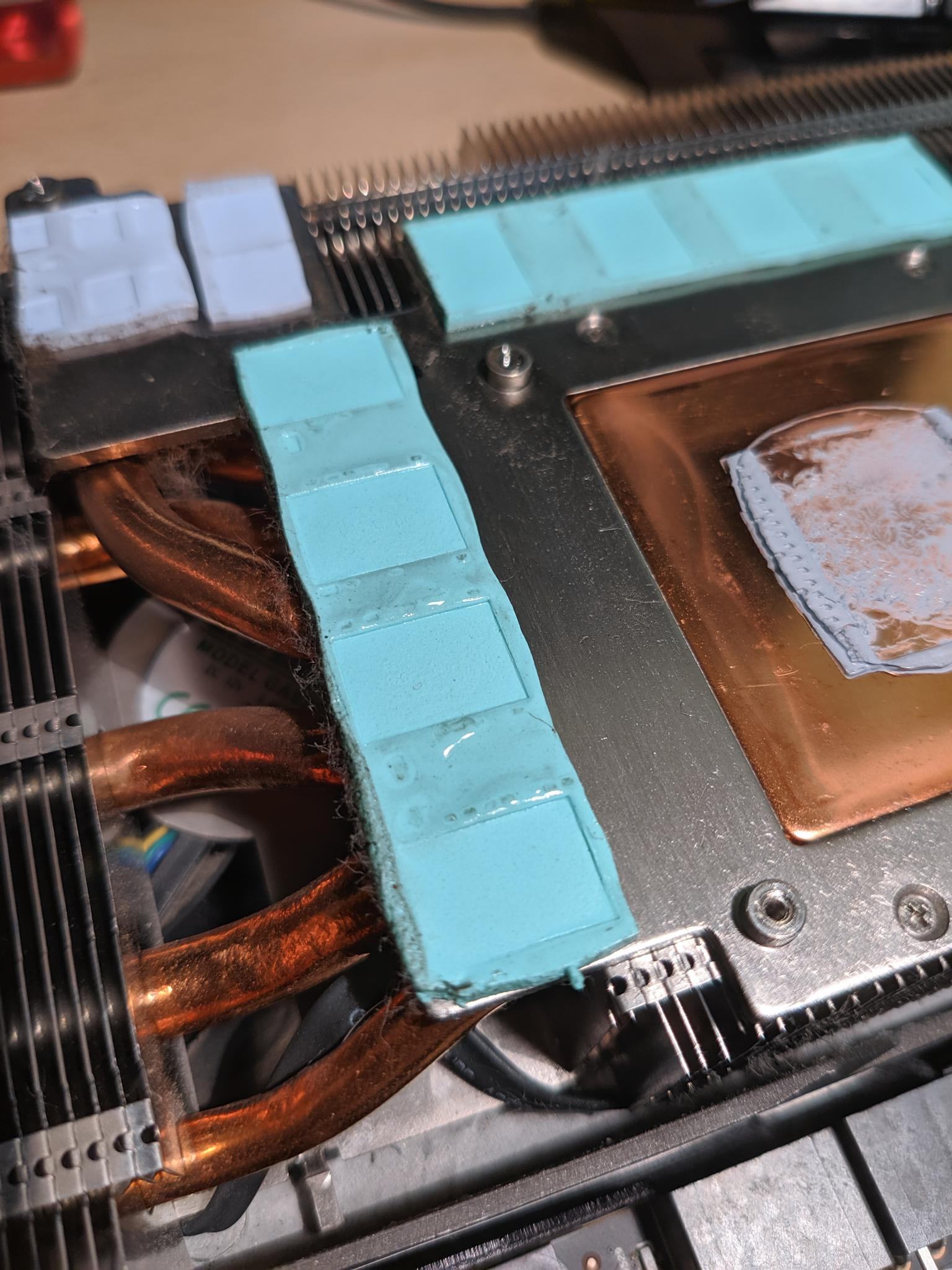

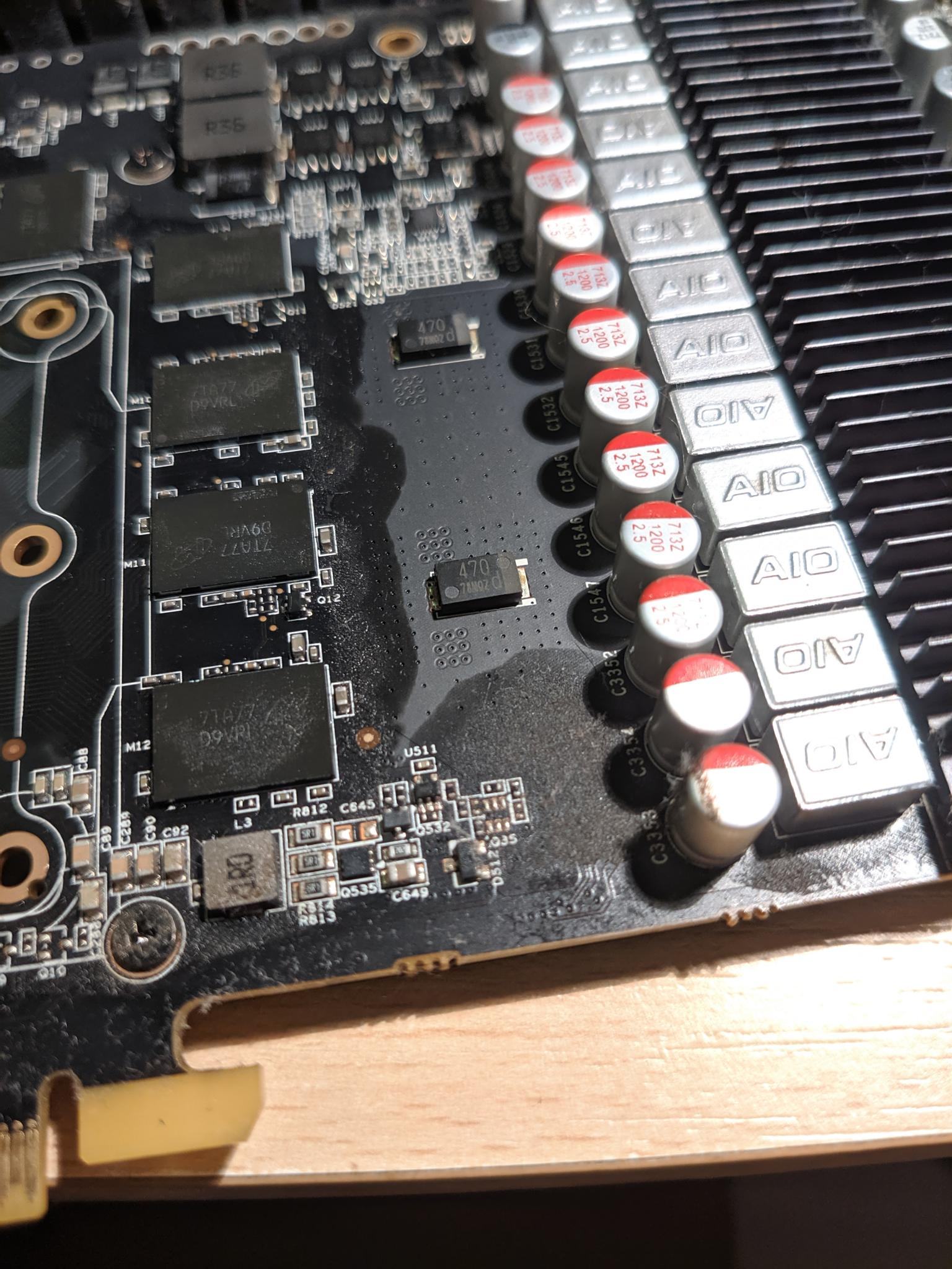

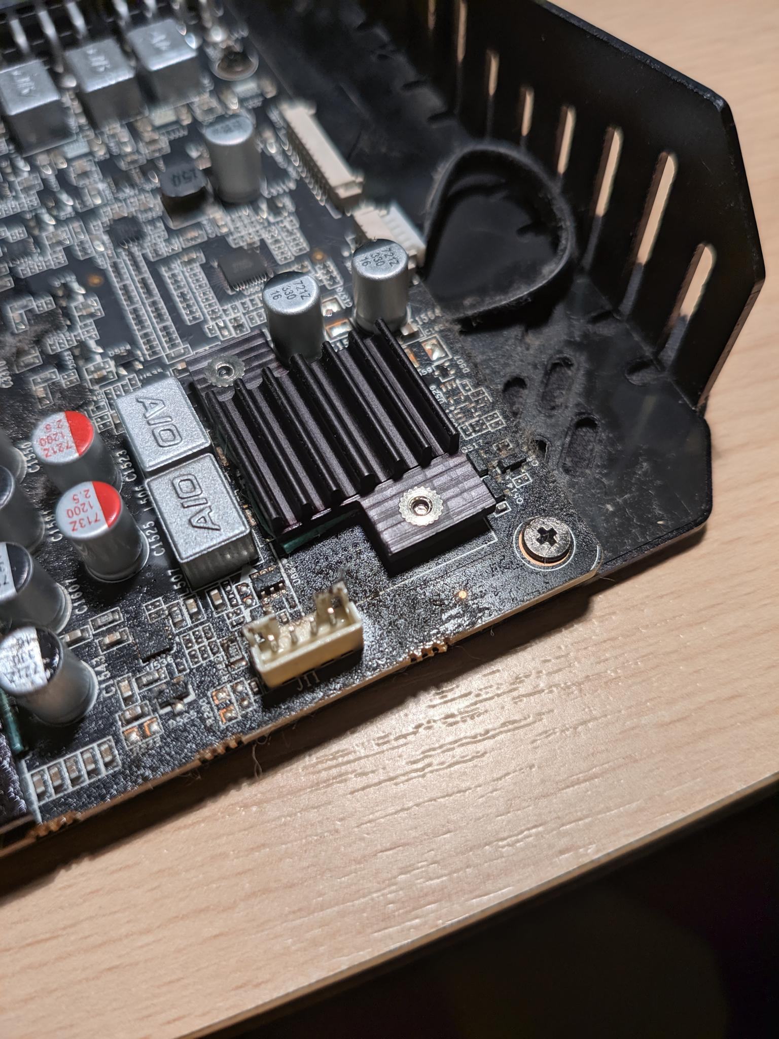

War gerade dabei grafikkarte zu Moden und nehme sie gerade zum ersten Mal auseinander. Hab gestaunt als ich sah das sie im Inneren ziemlich... Feucht/ klebrig ist. Aber nur Stellenweise. Die wärmeleitpads wirken auch ganz schmierig.
Ich hoffe es wird auf den Bildern deutlich.
Sie lief bisher ohne Probleme.
Was würdet ihr tun?

Wärmeleitpads haben ein ÖL welches oft über die ganze Karte sabbert.
Würde da gar nichts machen, weil die Pads dann noch schneller austrocknen
Leitet natürlich nicht sondern ist ganz normal
Je nach Pads und wärme sabbert es mal mehr mal weniger
So hab ich das aber auch noch nicht gehabt, dachte erst an Flussmittelrückstände aber in dem Ausmaß ist schon krass.
Würde das gröbste mit Iso wegputzen.
Das Problem kann dann irgendwann zuviel Staub sein der sich darauf festsetzt, der kann dann schon leiten.

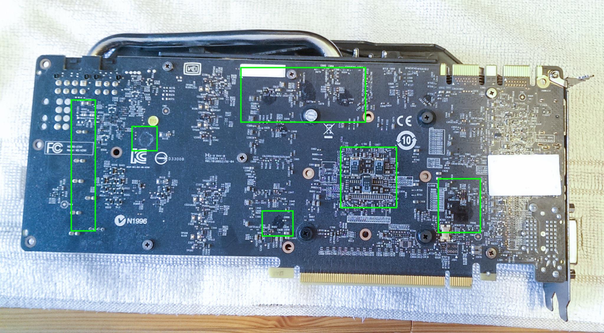

Also als damals meine 780ti angefangen hat Probleme zu machen, hatte ich ähnliche Stellen auf dem PCB. Anbei mal ein Bild was ich noch gefunden habe. Ich glaube ich konnte die Stellen aber damals nicht mit Isopropyl Alkohol komplett wegwischen, also ein bisschen hat man danach immer noch von den Stellen gesehen. Ich geh davon aus, dass die Stellen zu warm geworden sind.
ganz normal dadurch stirbt keine Karte, das ÖL kann auch durchs PCB durchsickern.
Meine Zotac 1080 Ti Mini sah damals auch so aus, als ich das erste mal den kompletten Kühler getauscht habe. Das passiert wohl, wenn die Pads starker Hitze ausgesetzt werden.
Danke für die bisherigen Antworten, scheinbar brauche ich eine ganz eklige dicke von Wärmeleitpads oder sehr weiche die sich dann einfach mit dem Druck anpassen können. Habe es mit verschiedenen probiert, aber jedes mal sind die Spiele eingefroren mit neuen Pads.
Kennt jemand Pads die richtig weich sind? Und am besten 2,5 mm dicke haben?
