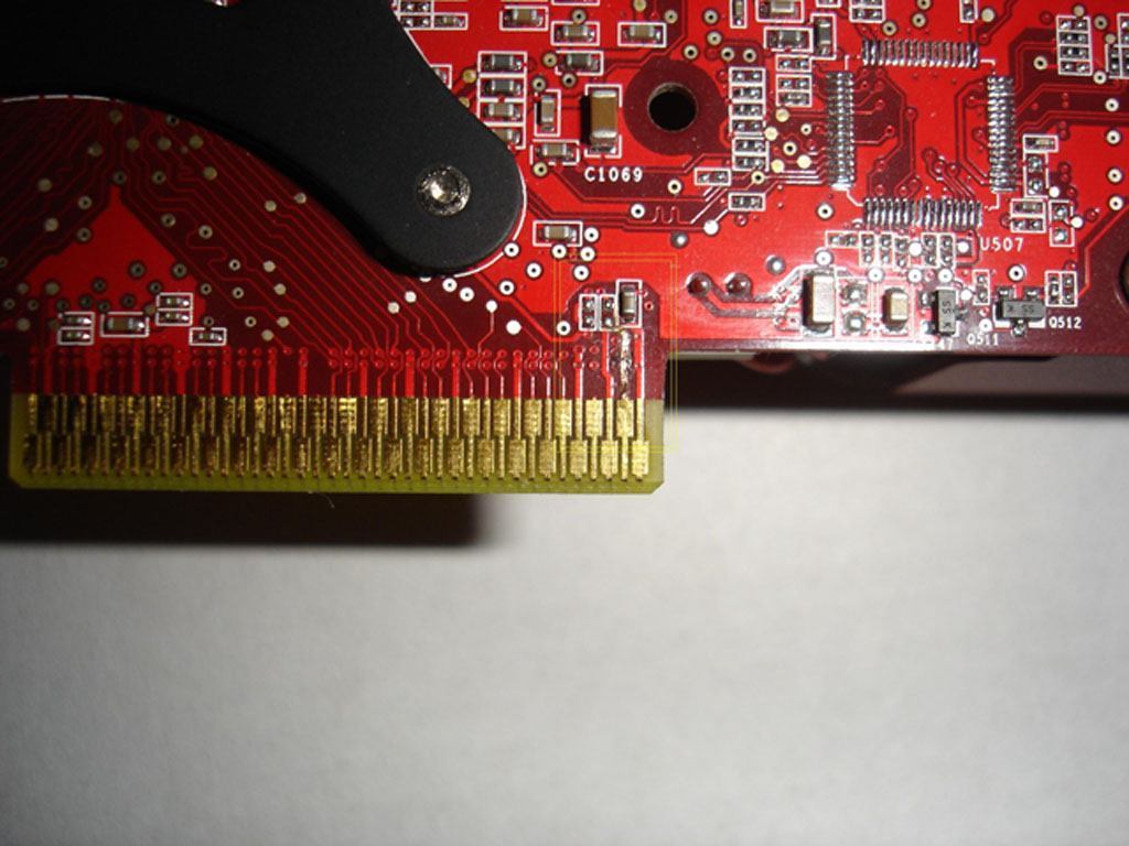

Hi habe ein Problem unzwar bei meiner 6800 GT GLH von Gainward ist ein Pin durchgebrannt und da wollte ich wissen ob man das irgendwie reparieren kann. also der händler von dem ich die gekauft habe hat gesagt das es eigenverschuleden ist dass die kaputt is und will mir keine garantie mehr geben. wegschmeißen will ich die nicht, da ich sie noch net lang habe.
hier ma ein pic

@1c3cub3
ja , reparieren könnte mann das schon ist ja nur die Leiterbahn abgefackelt , nur ohne grund fackelt so eine Leiterbahn nicht ab , das passiert eigentlich nur wenn zu viel Strom fließt. Ich weiss ja nicht was du mit dem Teil angestellt hast ??!!

Sieht für mich nach einem Fall für die Tonne aus, irreparabel.
Wenn sie innerhalb der Spezfikation betrieben wurde aber unter Umständen ein Garantiefall.
wieso tonne?? sie geht doch wenn eine die pinteile zusammen sind

Ich würde es trotzdem mal mit zusammenlöten versuchen, kaputt ist sie ja jetzt sowieso schon.

also da ist irgendwie zu viel Strom geflossen , ist schon ausergewöhnlich das sowas im normalen Betrieb passiert , meistens reißt sowas noch andere Bauteile mit in den tot , aber wie meinst du das , mit wenn die Kontakte zusammen kommen geht die Karte ?? Wo und wieso kommen die Kontakte zusammen ?????
also man sieht doch das sie durchgebrannt ist und da hat sich die leiterbahn in 2 hälften geteilt und wenn die 2 hälften zusammen kommen geht sie wieder. so gesagt wenn der stromkreis geschlossen is geht sie wieder
löte das ding einfach hast ja sowiso nichts zu verlieren
Nunja dann löte die beiden Teile wieder zusammen und hoffe , das es dann nicht wieder vorkommt. Lötzinn und Lötkolben wird benötigt :drool:
hmm jo aber wenn dann lass ich es machen weil löten kann ich überhaupt net, hab da zu zitriege hände, wie ist das eigendlich mit der garantie von gainward, meint ihr die geben mir ne neue??
nunja , wenn da an der Karte wirklich noch nix gemacht wirden ist und der fehler einfach so aufgetreten ist , dann sollte Gainward die tauschen , aber so wie Ich , denken bestimmt noch mehr , denn ein zu hoher Strom der bei einer Grafikkarte die Leiterbahn sprengt ohne das mann vorher was gemacht hat , ist schon sehr , sehr komisch.......

jo gemacht habe ich echt nix das is ja das komische, auf einmal wars hell im pc und die karte hat gequalmt:)
na dann nimm die Garantie in Anspruch und dein Händler soll dir erstmal beweissen das Du der Verursacher bist , das kann der bestimmt nicht , der soll :maul: .... :d :d :d :d :d :d
jo da haste recht;) werde das nochmal klären notfalls mit :shot:
Typische Spannungsspitze!
Entweder durch Board im zusammenspiel mit NT oder Fehlerhafter Leitbahn die nach dem OC versuch endgültig ausgestiegen ist.

Man kann damit rechnen dass die Karte vom Hersteller sicherlich nicht ersetzt wird...
Die Haushaltsversicherung ist dafür zuständig, wenn sie tatsächlich durch Überspannung aus der Steckdose defekt geworden ist.

Das Thema kenne ich noch von meiner 9500np@9700Pro, die hat auch eine Spannungsspitze nicht vertragen!
Habe ich mit SLL wieder fit gemacht u. seit dem rennt sie auch wieder ohne Probleme! ;)

Wenn Sisko38 dass so sagt dann isses auch so, er ist ja bekannt dafür. ja denk auch wirst du hinkriegen mein schau das bild von Sisko38 genau gleiches prob. aso rann an den pinsel und fein auftragen (genau) ist wichtiger.
Die einzelnen "Spalten" sauber mit Tesa abkleben und fest eindrücken, damit nix überbrücken kann.
Vorher die Anfangs u. Endstelle der durchgebrannten Bahn ein wenig ankratzen (das es kupferfarben schimmert), damit der SLL besser kontaktiert! ;)
Die Möglichkeit "eine" kleine Drahtlitze anzulöten besteht an der Stelle auch!

Dann würde Ich sie lieber selber reparieren , das wird auf die dauer billiger und da du ja sagst das sie dann wieder geht dann reparier sie besser selbst. Haste weniger Stress :d :d :d
