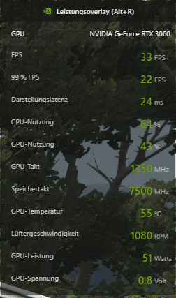

mir ist neulich beim BeamNG spielen aufgefallen, dass die GPU und die CPU nicht ganz ausgelastet ist und trotzdem nur 33 FPS bekomme.
CPU: Intel Core i5-11600K
GPU: GeForce RTX 3060
Hat jemand eine Idee was das sein könnte und was ich dagegen machen kann?
Danke schonmal.

Guck dir mal die einzelnen Kerne deiner CPU an. Wenn ich mir die Physiksimulation von dem Spiel so anschaue, würde ich fast darauf wetten, das du einen einzelnen Kern dauerhaft nahezu vollausgelastet hast. Was bei 6 Kernen, bzw. 12 Threads einer Gesamtauslastung von nur ~8% entspricht. Die anderen Kerne werden nur teilweise beschäftigt sein.
Somit wärst du im klassischen Singlecorelimit. Alle anderen Kerne und natürlich auch die GPU müssen dauernd auf Ergebnisse von diesem einem Kern warten und werden somit ausgebremst.

Nein es sind laut Task-Manager alle Kerne ca. 60% ausgelastet.
Das muss nix heißen, der Scheduler wechselt andauernd den Kern. Das geht so schnell, das im Taskmanager nie ein Kern auf 100% angezeigt wird. Ist dann aber trotzdem ein Singlecorelimit, nur man siehts nicht so einfach.

Liegt am Spiel und das ist ganz klar CPU-begrenzt. Ob ein oder 3 Kerne, spielt keine Rolle. Dabei sind 60% Gesamtauslastung eines Mehrkernsystems sogar noch ziemlich gut. Praktisch kommt man da nie auf 100%. Also zumindest nicht in Spielen, mit sowas synthethischem wie Prime95 natürlich schon.

Die hohe Auslastung? Naja 64 Fahrzeuge vermutlich. 64x Ki, 64x Fahrzeugphysik, 64x Kollisionen, 64x Fahrzeugschäden.... das geht halt massiv auf die CPU. Und die Verteilung auf 32 Threads funktioniert wohl nur, weil die Fahrzeugphysik und die KI für jedes einzelne Fahrzeug erstmal weitgehend unabhängig voneinander berechnet werden kann. Die Kollisionen und Schäden aber z.B. nicht.
Die GPU langweilt sich halt, weil sie für jeden Frame auf die Berechnungsergebnisse von der CPU über all diese Daten warten muss.

Gut, dass du mich mal reinschauen hast lassen, denn meine GPU vervierfacht die Auflösung bei dem DSR Dings. xD
Das passiert normalerweise wenn man NVIDIA GeForce Experience zur Optimierung verwendet.
DSR würde ich immer deaktivieren mit einer RTX 3060 Grafikkarte, 4k Supersampling bzw. DSR kostet viel Leistung und sorgt für Probleme.
Ist die GPU Auslastung jetzt normal, und wie hoch sind die fps nach dem deaktivieren von DSR?

Ja ein bisschen höher ca 40 fps
Aber ich versteh nicht ich hab ja einen halbwegs guten PC warum schafft der bei Beamng keine 60 FPS bei normalen Einstellungen. Sind das die 10 Autos, die ich laufen hab?
Das liegt wahrscheinlich am BeamNG Spiel, weil Early Access wie schon erwähnt.

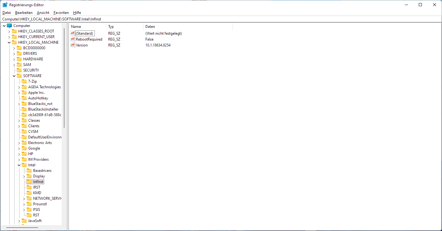

Hast du den Intel Chipsatztreiber installiert?
Die meisten User wissen gar nicht das der Intel Chipsatztreiber (inf Treiber) benötigt wird.
Windows installiert häufig automatisch den falschen oder keinen Intel Chipsatztreiber, dann ist die Leistung miserabel.
Den Intel Chipsatztreiber installieren.
Download Intel INF installation Version 10.1.18836.8283: https://download.msi.com/dvr_exe/mb/intel_chipset_500.zip
Auslesen kannst du die Intel Chipsatztreiber Version in der Windows Registry (Ausführen-> Regedit-> HKEY_LOCAL_MACHINE\SOFTWARE\Intel\InfInst)
Fehlt der InfInst Ordner, ist kein Intel Chipsatztreiber installiert (Bild unten).
Also ist hier ein alter Treiber installiert?
Das ist wahrscheinlich egal, Hauptsache es ist nicht der falsche Intel Chipsatztreiber installiert, laut deinem Bild ist der Treiber richtig.
Du kannst ja mal den neueren Intel Chipsatztreiber aus meinem Link vom MSI Server installieren und den PC danach neu starten.
Ich glaube aber nicht das du danach mehr FPS haben wirst.
