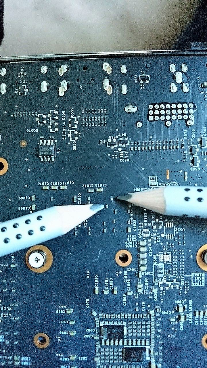

Hallo, bei unserer Nvidia 1070 ist leider ein Kondensator abgebrochen. Leider wissen wir nicht um welchen Kondensator (Nummer) es sich handelt.
Um ihn wieder anlöten zu lassen, brauchen wir diese Bezeichnung jedoch.
Leider kennen wir niemanden der eine solche Graka besitzt und mal nachsehen könnte.
Habt ihr vielleicht einen Tip wie man die Nummer für den Kondensator raus finden könnte?

Solange du nicht die exakte Typenbezeichnung der Grafikkarte nennen kannst, wäre keine Angabe etwa genauso hilfreich, wie die Angabe, dass es sich um eine GTX 1070 handelt ;).
Ebenso ist das Bild nahezu aussagefrei, da es zu Unscharf ist um einzelne Bauteile zu bestimmen und mit dem Ausschnitt ebenfalls niemand erkennen kann um welches Modell es sich evtl. handeln könnte. Es gibt viele verschiedene GTX 1070 Modelle von unterschiedlichen Anbietern mit unterschiedlichen Platinen in unterschiedleichen Ausstattungen und auf diesen wiederum unterschiedliche Bestückungsvarianten, die man teilweise nicht mal anhand der exakten Kartenbezeichnung feststellen kann, weil die Bestückungen teilweise ohne Änderung der Bezeichnung durchgeführt werden. Da auch keine Schaltpläne für derartige Hardware veröffentlicht werden ist die Chance gegen Null gehend, den Wert eines fehlenden Bauteil ohne Messung eben jenes abgebrochenen Bauteils zu identifizieren. Selbst wenn man die Karte kennen würde und an einer Vergleichskarten messen würde, käme im einbauten Zustand voraussichtlich ein falscher Wert heraus. Im Übrigen scheint das Bauteil nicht auf der Platine bezeichnet zu sein. Wie du vllt. schon erkannt hast, müssen die kleineren Bauteile hier alle ohne Platinenaufdruck auskommen, sofern sie nicht selbst bedruckt sind (siehe diverse SMD-Widerständen im oberen Bilddrittel).
Im Übrigen wirkt es auf dem Bild so als sei das obere Lötpad mit dem Bauteil heraus gebrochen. Selbst wenn man SMD-Löten kann ist es sehr schwer so was bei einer Unmöglichkeit so was bei einer Multilayer-Platine wie sie bei Grafikkarten zum Einsatz kommen zu flicken.
Neben der Tatsache, dass du so viele und so exakte Informationen wie möglich liefern solltest, um ernsthaft Hilfe erwarten zu können, gibt es erst mal zwei Möglichkeiten:
1.) Die Karte einfach wieder einbauen und prüfen inwiefern sich das fehlende Bauteil bemerkbar macht. Die Wahrscheinlichkeit, dass kein Effekt feststellbar ist, ist recht hoch, da es sich nicht um ein Leistungsbauteil handelt.
2.) Die Karte über den Händler zur RMA einreichen (wenn sie noch in der Garantiezeit ist) bzw. zu kostenpflichtigen Reparatur beim Hersteller schicken. Letzteres wird sich trotz des aktuell noch recht hohen Gebrauchtwerts von GTX 1070er Karten jedoch kaum rentieren.
