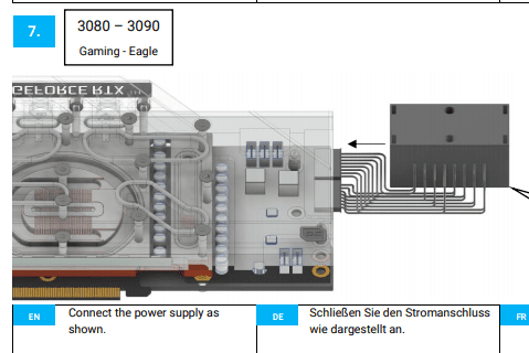

Also wenn ich den ersten Link sehe dann frage ich mich wie das mit dem Wakü-Block laufen soll wenn da hinten so ne Verlängerung mit den Stromanschlüssen ist.
Oder wird die Verlängerung mit der Montage des Wakü Blocks entfernt und die Anschlüsse kommen an den Wakü-Block ?
So. Habe mir das mal bei Alphacool angeschaut. Ja, da scheint das Teil einfach ab zu bleiben und die Anschlüsse kommen seitlich dran.
Ich hab genau die gleiche Karte und hab mir den Block bestellt, aber an das Problem hab ich noch gar nicht gedacht :fresse:
Frag mich wie man die Verlängerung dann vernünftig befestigen soll..
Laut ALC Anleitung ist da scheinbar auch keine Befestigung vorgesehen. Wird wohl abenteuerlich.

Also wenn das nur mit Krüken zu bewerkstelligen wird dann wird das nix mit der Karte.

Denke ich bohr mir einfach 2 Gewinde in die Backplate und fixier damit die Extension, die Kabel sind ja lang genug.

Mein ALC Block kam heute und ist tatsächlich kein Kabel beigelegt und auch keine Montage für den Stromadapter vorgesehen.. Werd mal schauen wie ich das mache.
Bei Bykski scheint zumindest ein Adapter beizuliegen damit man das klobige Plastikding nicht braucht, evtl gibts den ja auch nur so zu kaufen.
