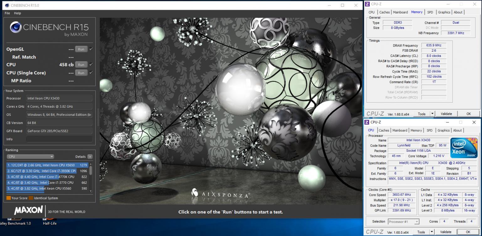

Also rein von der CPU-Rohleistung ohne spezielle Features:
I5 750 / Xeon X3430 auf 3,6GHz mit etwa 1270MHz RAM

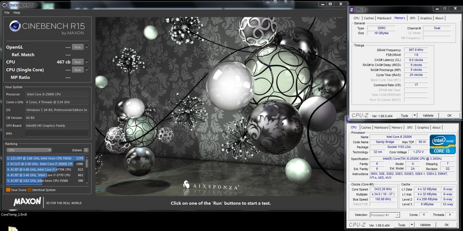

i5 2500 auf 3433MHz und 1600er RAM
Ich behaupte mal, die 10CB sind keine 50% und auch keine 30%, das sind vernachlässigbare Werte, zumal ich ja auch noch mal korrigiert habe, das für 3400MHz i5 2500 Gleichstand etwa 3,6 bis 3,65GHz nötig sind ;)
