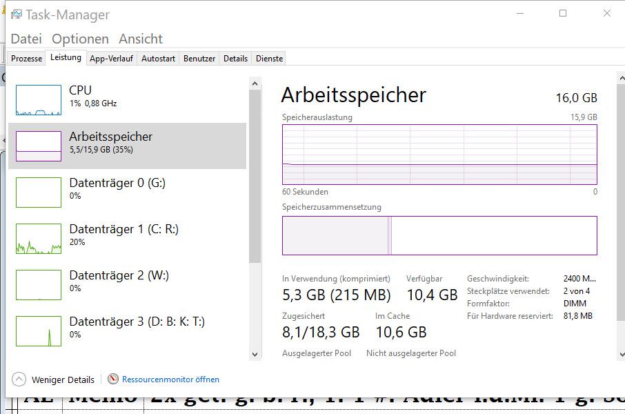

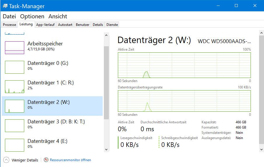

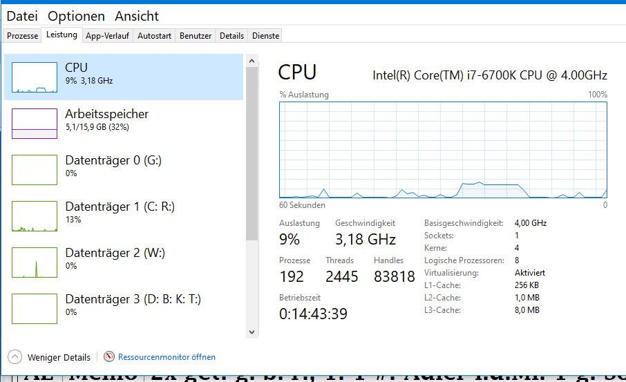

Was sagt der Taskmanager zum Ram und CPU Auslastung?
Was heißt "sehr groß" ?
Womit wird gearbeitet ?
Bissl mehr Angaben wären schon toll...
Vielen Dank für die Nachfragen.
Hier meine Antworten eingefügt.
SQL Datein liegen lokal?
ja,
WDC WD1003FZEX-00K3CA0, Kapazität 931 GB
Reale Größe 1.000.204.886.016 Bytes
s.Anl.

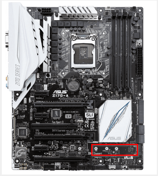

Die ADATA SSD kommt hier hin:
Aber bevor du die SSD bestellst schau doch lieber noch mal nach ob dies wirklich das Mainboard ist. Wäre sonst sehr schade, falls wir hier einen Fehler machen.

Das wird das oben bebilderte Board sein.
Die SSD ist ne kleine Steckkarte. Die steckst du mit 30° Neigung in den Sockel (direkt rechts neben dem roten Rechteck) und drückst die dann flach auf das Mainboard.
Dann kommt noch eine Schraube am Ende der SSD in das darunterliegende Gewinde, diese Schraube verhindert dass sich die SSD wieder aufrichten bzw. aus dem Sockel rausrutschen kann. Ist kein Hexenwerk.
Dann wird die normal im Bios erkannt als Festplatte - kannst du dann formattieren und deine Datenbanken auf diese neue Festlplatte kopieren.

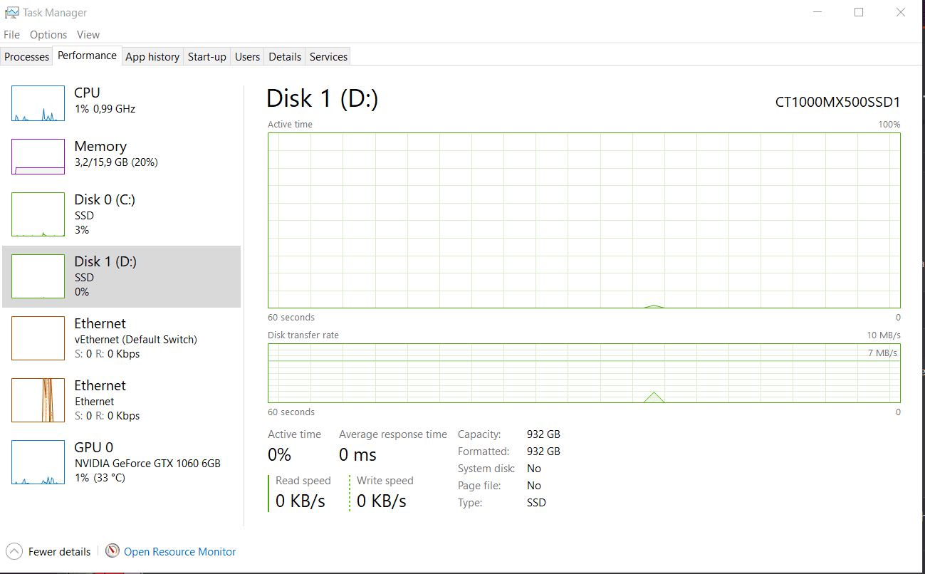

Wobei, eine Sache könntest du für uns noch bitte testen:
Hier ist ein Screenshot von meinem Windows Taskmanager. Den öffnest du mit *rechtsklick* auf die Taskleise > Taskmanager.
Die Kurven zeigen an was im System passiert, ob der RAM überläuft, ob die Festplatten stark arbeiten, ob die CPU arbeitet usw.
Bei mir sieht man in der roten Kurve Ethernet dass ich das Forum geöffnet habe und in der blauen dass die CPU die Internetdaten verarbeiten musste.
Wie sieht das bei dir aus, wenn du eine Suchanfrage in deiner Datenbank startest und laufen lässt?
