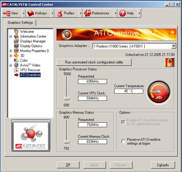

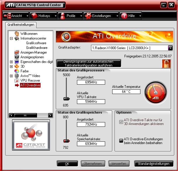

mal was anderes...
hab nun das Bios geflashed aber so wie ich das erkennen kann, hat sich an den Einstellungen nix geändert.
Nachdem ich das CCC auch in der Sprache "german" gefunden habe sagt der mir noch immer 600/700 - sollten es nicht 700/800 sein nachdem man das Bios geflashed hat oder hab ich was verpeilt?
@goldenboy
Kati meinte den Chipsatztreiber vom Mainboard ;)
so müsste es bei dir im CCC aussehen....

achso. ka kumpel ist wieder weg.
habens aber schon mit ner pci graka versucht aber ging auch nicht
mfg goldenboy

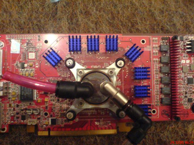

So, heute war es so weit.
Die notwendigen Teile sind eingetroffen und der Graka-Kühler wurde auf die X1800XT draufgeschraubt und in den Wasserkreislauf integriert.
Fazit: nach 60 Minuten "Scan for Artefacts" mit ATITool 0.25 Beta 10 beträgt die Temp 67° -->20° weniger und es herrscht ruhe im Kasten :cool: :bigok:
so habe meinen alten Kühler mit ner neuen Blende versehen... mal gucken, obs was bringt :)
Kati
