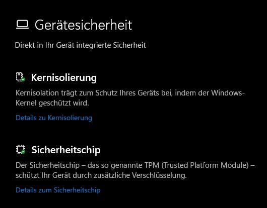

okay - das muss ich suchen - thx
Findeste hier unter Gerätesicherheit; tippe mal TPM ins Startmenü....

TPM - habe ich gefunden und ist auch Aktiviert, für mich schon mal gut.

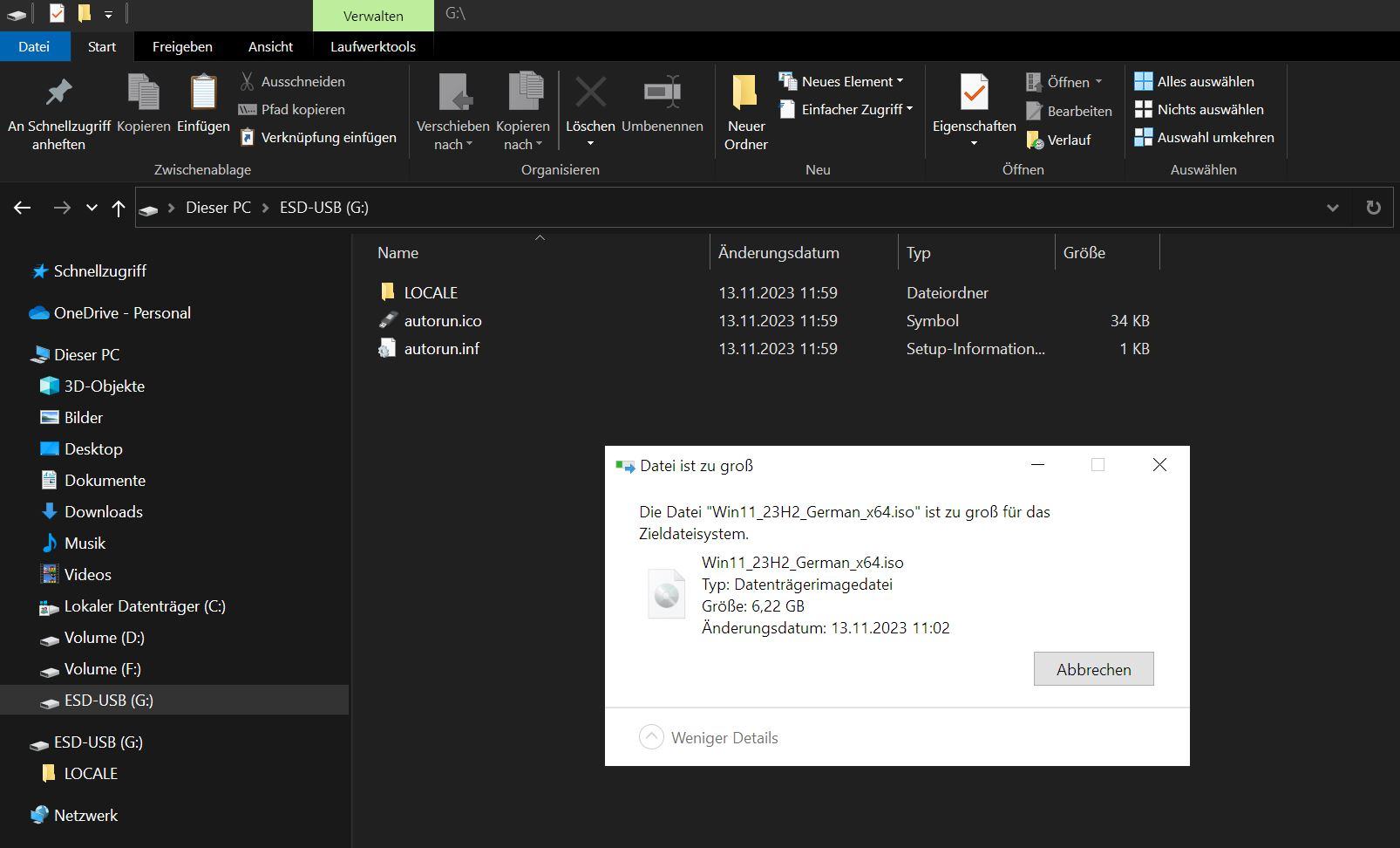

zwischen Frage,
ich habe mit Rufus einen Bootstick (32GB) gemacht, dann wollte ich die Win11 ISO (6,5GB) da drauf kopieren,
Fehlermeldung Stick zu klein

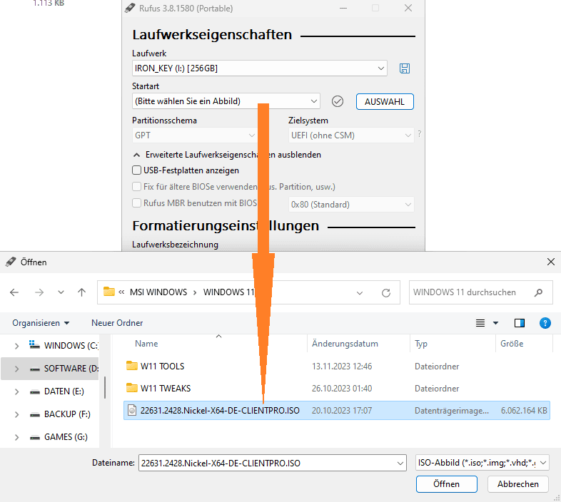

Wieso willst du die auf den Stick kopieren? :unsure:
Die ISO kommt irgendwo auf deine anderen Datenträger und in Rufus gibst du dann den Pfad zu der ISO ein. Rest macht Rufus automatisch:

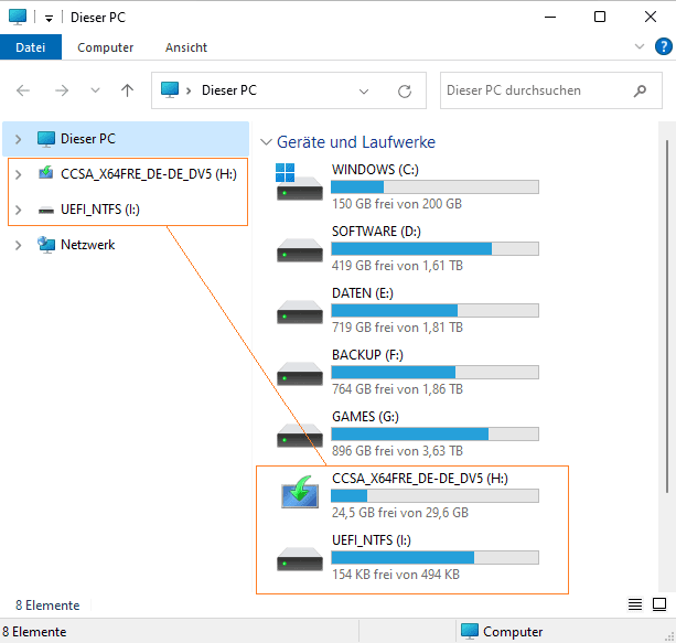

Keine Ahnung was du jetzt meinst. :unsure:
Die logische Vorgehensweise ist eigentlich, du lädst dir eine W11 23H2 ISO herunter, packst die irgendwo auf eine deiner Datenträger, steckst einen -vorzugsweise- leeren USB Stick ein, startest Rufus und wählst darüber den Pfad zu der vorher herunter geladenen ISO. Alles danach macht Rufus automatisch (also USB Stick löschen, formatieren und ISO einrichten) und wenn das Tool fertig ist dann hast du ein bootbares Win Installationsmedium.
Fertig! ..sollte dann so aussehen:

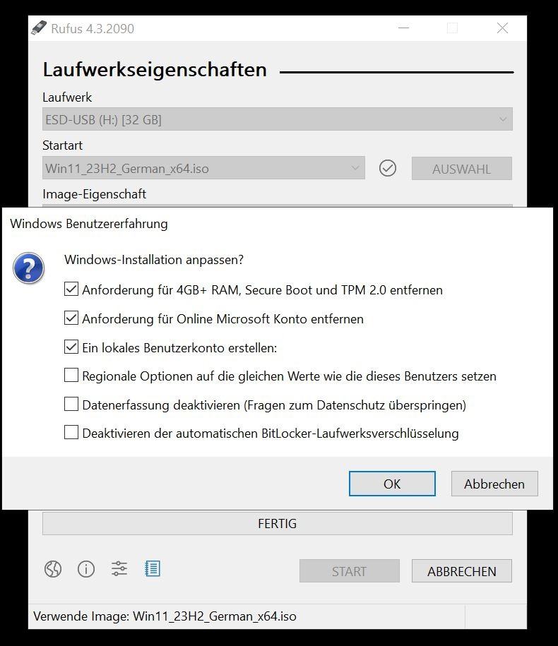

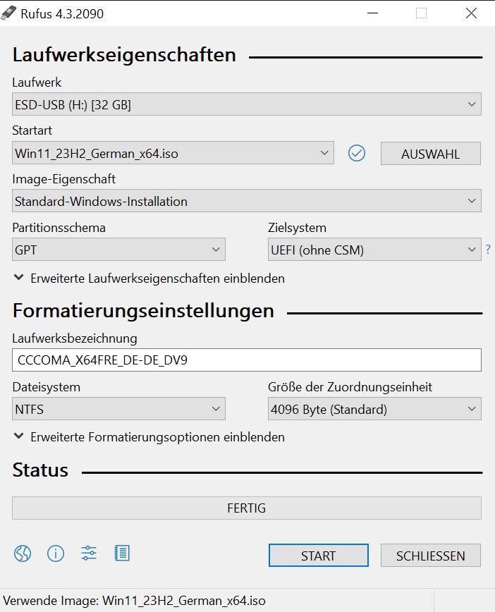

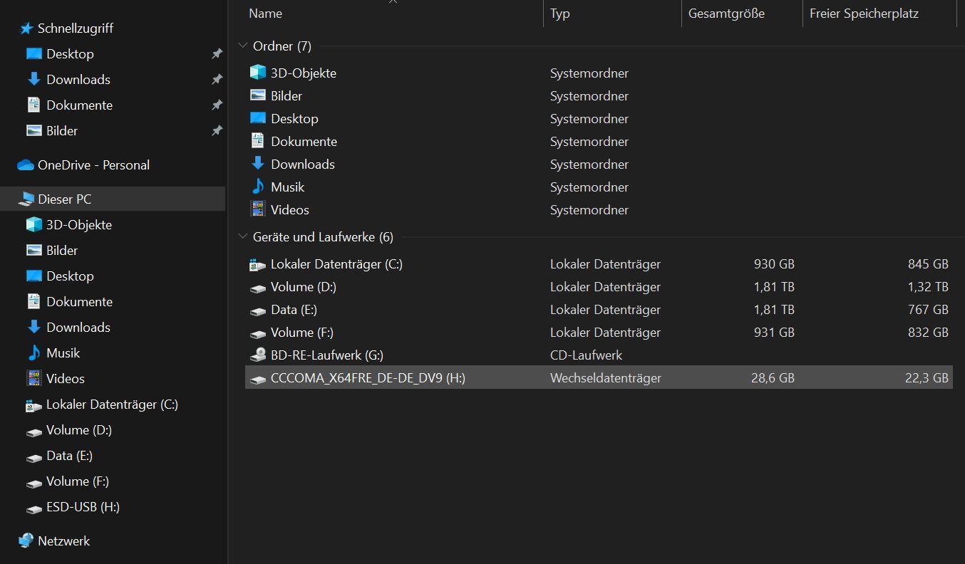

sieht jetzt so aus
Klar, der Stick muss NTFS formatiert sein,; sonst passt die Datei nicht drauf. Steht eigentlich auch so da, das es am Dateisystem liegt; muss man aber halt wissen sowas. Lasse Rufus das machen; das kann das....
Ansonsten würde ich den ersten Eintrag vllt abhaken, es sei denn, Du hast Geräte, die offiziell nicht Windows 11 tauglich sind. 2 und 3 ist okay; 5 und 6 auch.. Was die 4 bedeutet, bin ich grade noch am überlegen...
okay und Danke für die Erklärung, solche Meldungen nehmen mir doch immer den Wind aus den Segeln.
Dann mache ich den Rufus Stick nochmal mit den anderen Einstellung.
Nur Mut.... :sneaky:
