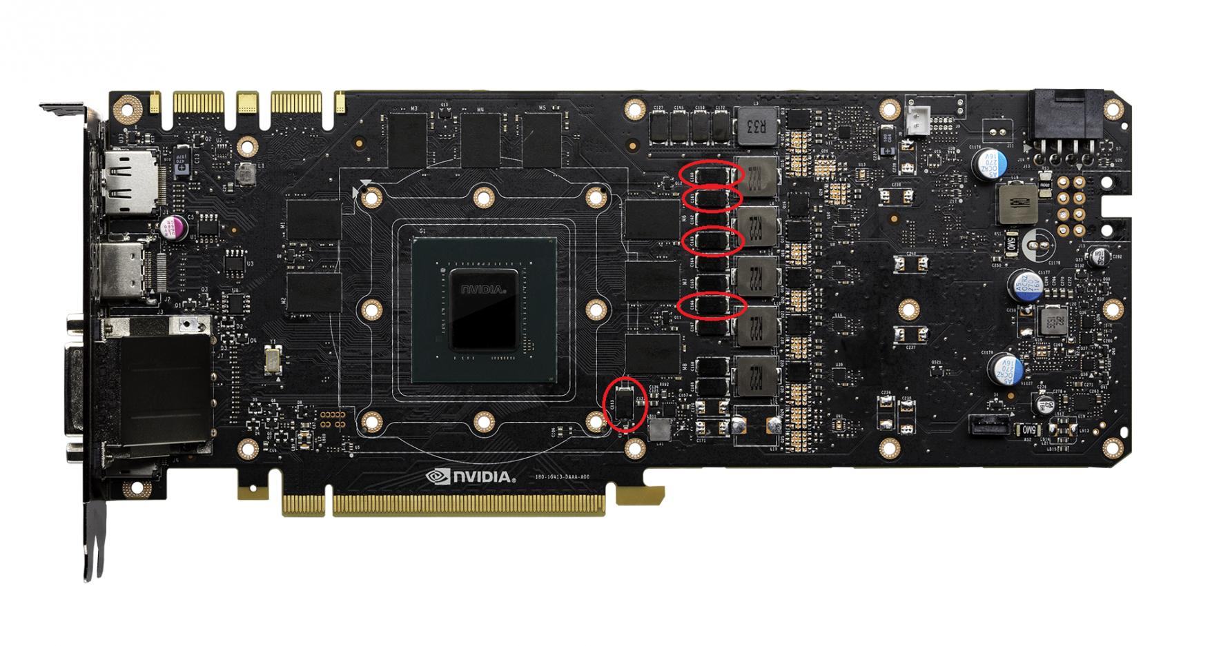

Hallo zusammen
Mir ist ein peinliches Missgeschick passiert.
Ich dachte es wäre eine gute Idee die Spannungswandler einer GTX passiv zu kühlen und den GPU mit einer GPU only Wakü.
Die Karte produzierte aber nach wenigen minuten gamen Bildfehler.
Also entfernte ich die Passivkühler wieder und mit den Kühlern sind auch ein paar Spannungswandler mitgekommen.
Die Spannungswandler kann ich unmöglich wieder anlöten da der kontakt am Wandler abgerissen ist.
Weiss einer von euch ob ich so ein Spannungswandler bei Conrad bestellen kann?
Auf dem Bild sind die abgerissenen Spannungswandler rot umrudet.
Beim Untersten handelt es sich um ein anders Modell wie bei den anderen 4.
Es handelt sich um ein Referenzmodell.
Danke für euere Hilfe

Kann mir wirklich keiner helfen?
Die Karte war ja nicht ganz günstig, probieren möchte ich es schon.
hier noch ein Bild der betreffenden Karte:
Das rot umrandete sind keine Spannungswandler, sondern Kondensatoren.
du wolltest den rest der karte passiv kühlen? bissl verrückt?

Ich habe die Passivkühler mit Wärmeleitkleber befestigt, nachdem ich gemerkt habe dass die Passivkühler nicht ausreichen habe ich sie wieder entfernt. Tja, ein paar Kondensatoren blieben am Kühler hängen.
Bei meiner GTX 970 hatten die Passivkühler ausgereicht, bei der GTX 1080 nicht...
Solche Kondensatoren sollten aber im Handel doch erhältlich sein?

Das ist gar kein Problem die wider rauf zu bekommen!
Am besten du fragst jemanden mit einer rework station, das ganze geht aber auch mit Heißluft.
Drn gleichen Kondensatortyp bei Conrad zu finden ist nicht so einfach da die verbauten sicher einen sehr niedrigen ESR haben.
Am besten man schlachtet eine ältere Karte für die Teile.

Nicht alle Teile erwärmen sich, manche durchwärmen nur.
Kondensatoren und Spulen müssen nicht extra gekühlt werden.
Hast wohl mit voller Kraft direkt nach oben gezogen, vielleicht sogar mit einer Kombizange? Fürs später: keine Gewalt anwenden! Einfach so ein kleines Kühlerchen versuchen zu drehen, gaaaanz leicht, mal links mal rechts versuchen zu drehen (mit Fingern, keine Werkzeuge!), und gleichzeitig vorsichtig nach oben ziehen. Hier hast du noch mal Grlück gehabt, da die Kontakte / Leiterbahnen auf der Grafikkarten-Platine für die Kondensatoren massiv sind, so kann man noch neue Kondensatoren wieder anlöten.
