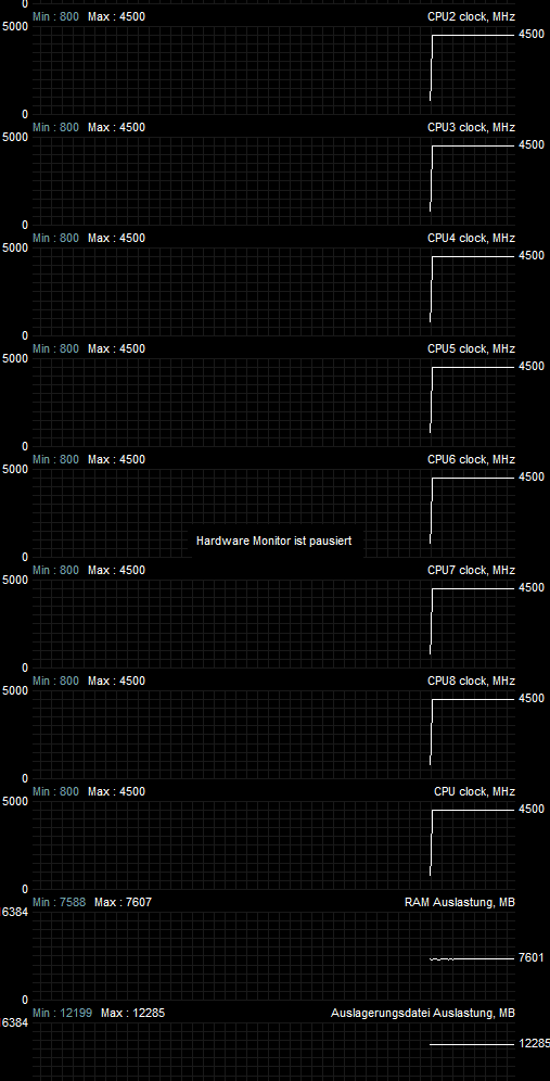

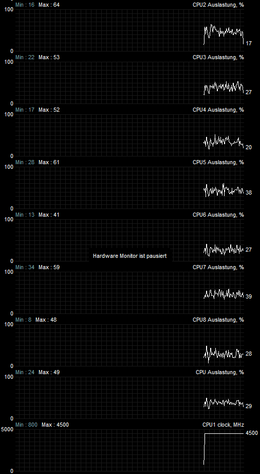

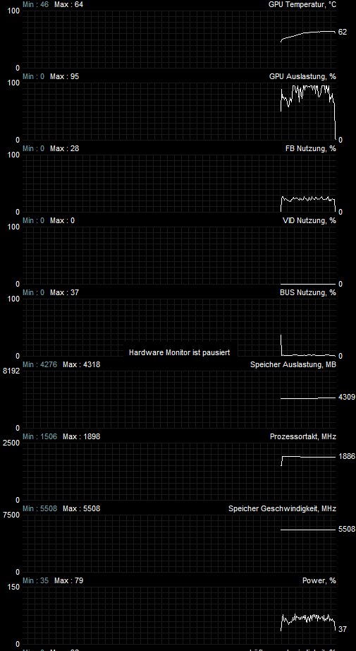

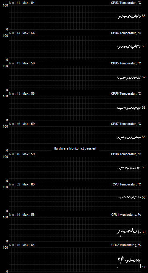

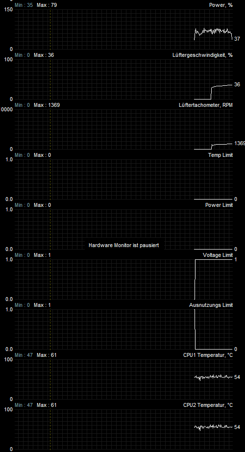

Ok das Umbauen verlief reibungslos. Ich habe jetzt die Tests in gta gemacht die GPU Temperatur ist wesentlich besser geworden (max 65°C) aber die framedrops wollen einfach nicht besser werden. Ich verwende aktuell niedrigere settings als die von geforce experience Empfohlenen, trotzdem fällt die Framerate zwischendurch auf bis zu 50 fps. Jetzt also die versprochenen Daten aus msi afterburner. Ich hab jetzt einfach mal alles rein... nicht das nachher noch was fehlt. Tut mir leid, wenn da jetzt ein paar nutzlose Sachen dabei sind.
Nur mal so... Wieviel Platz ist auf deiner SSD noch?

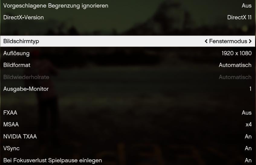

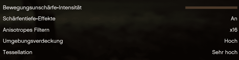

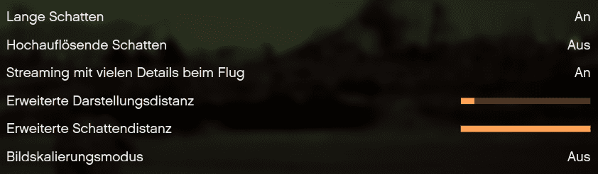

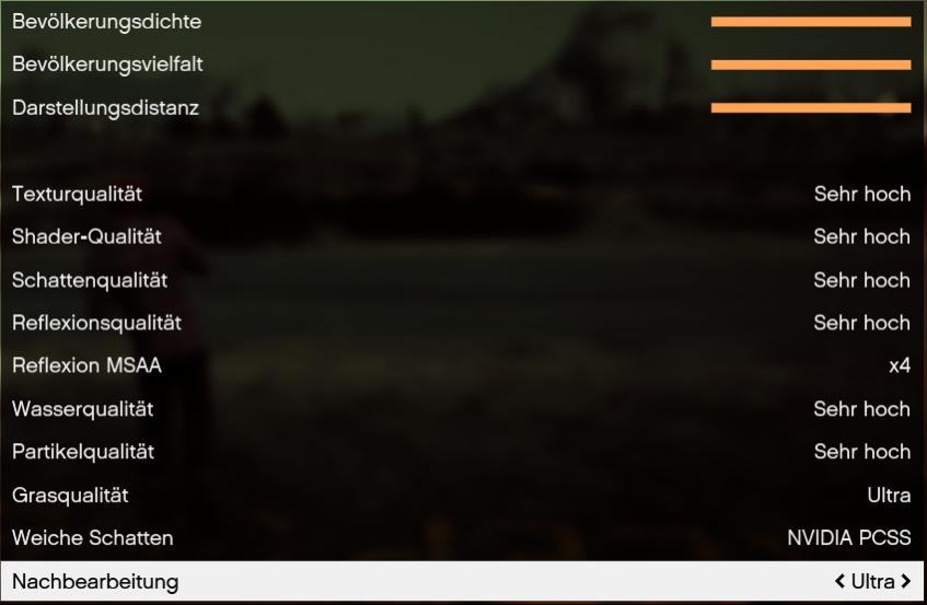

Hier die GTA Settings:
Wie gesagt alles geforce experience settings, sollte also eigentlich laufen. Laut GE soll ich sogar die auflösung auf 2k stellen, damit das dann auf 1080p runtergerechnet wird... läuft garnich :/
ach ja natürlich ist das normalerweise im vollbild modus... war jetzt nur wegen den screenshots so. Aber bitte vergesst nicht, dass ich auch in anderen spielen die wirklich laufen sollten (watchdogs hust hust) probleme habe. Ich nehm hier gta nur als beispiel, weils mich dort am meisten nervt.
Also Gras solltest du definitiv runter stellen. Das macht oft die größten Einbrüche. Stell ruhig 2 Stufen runter.
Gesendet von meinem Galaxy S8 mit Tapatalk
Gras auf Ultra lässt jede Maschine einbrechen in der Pampa.
Und zieht 4x MSAA in FHD nicht fast so viel FPS wie als wenn man in UHD/4K ohne MSAA zockt !? :fresse:
Ne 4x msaa ist noch okay. Alles darüber knickt massiv ein.
OK das probier ich mal. Schade eigentlich weil das sieht schon ganz hübsch aus so.
Ich hab ja TXAA an, das läuft sehr gut. Und ich habs schon ohne MSAA/TXAA probiert, hat leider nichts gebracht.

Dein Systemlaufwerk, also die SSD ist sehr knapp bemessen. Ich vermute, die ist jetzt schon fast voll. Es kann sein, dass die Auslagerungsdatei in deinem Fall sehr oft aufgefrischt wird, was zu den oben genannten Mikrorucklern beim Spielen führt. Ich würde eine größere SSD empfehlen, mindestens 120 GB, mit einer 256 GB SSD wäre man aber besser bedient.

Das Problem an den Spielen ist doch ein ganz einfaches. Da sind 100 Variablen.
CPU-Power. Settings. Graka-Power. Wo stehe ich im Game. Was ist im Game gerade zu sehen. Schaue ich nach oben nach unten nach rechts oder links.
Man hat 20 Regler in PUBGs, mit denen man die Leistung verändern kann. Wenn Du Dich mit jemandem vergleichst der nur einen einzigen Regler anders hat als Du, dann ist der Vergleich nun mal fürn Arsch :-)
Und PuBGs hängt neben bei auch noch erbärmlich an der CPU.
Wenn Du glaubst dass es die Graka ist.
Dann Graka-Test mit einem Graka-Bench und nicht 100 verschiedene Szenarien in einem Game, mit 20 Reglern für die Grafik wo die FPS sich ändern wenn man nach Links oder Rechts schaut.
Und auch GTA5, da bin ich in FHD/Ultra in der Stadt gerne mal im CPU-Limit bei 60 lächerlichen FPS mit 4.0Ghz und 8 Intel-Kernen.

Hattest Du einen GPU-Z-Screen beim Rendertest geliefert?
