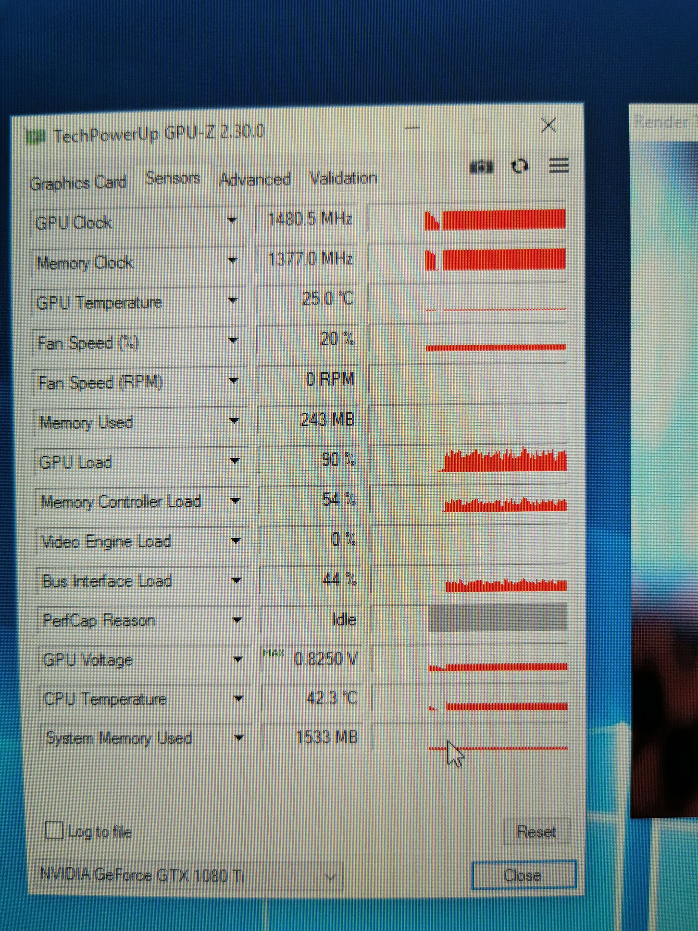

ich brauch mal einen Tip oder Rat was ich noch machen kann
seit gestern habe ich das Problem das meine 1080ti nur noch mit 0,825v laufen tut.
so bald ich was in MSi Afterburner umstellen will hängt alles und muss denn PC neu starten damit er sich wieder beruhigt
die Karte boostet auch nicht mehr und bleibt bei 1481 core..
hab schon alles versucht ob RiserKabel raus andere Stecker vom Netzteil anderen PCI E. Steckplatz und win auch neu aufgesetzt
hat einer noch ein Tipp oder weiß was es sein kann

Leider immer noch sie kommt aus dem idle nicht raus... Ich versuch es später noch mal in Ruhe 😉

Netzteil funktioniert aber einwandfrei?
