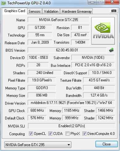

Hier noch ein paar angaben. Vieleicht helfen die weiter. Das habe ich so aus Everest.
Bei CPU Z finde ich keinen Wert mit Lanes. Und es wir PCI E x16 v2.2 angezeigt
Hier noch der link zu GPU-Z http://gpuz.techpowerup.com/10/03/30/2us.png

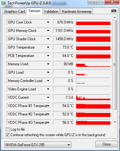

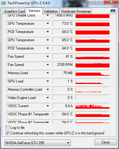

2x GPU-Z Starten und je eine Karte im Reiter Sensoren auswählen. Häkchen bei "Continue refreshing...". Dann ein Spiel starten, 5min Spielen und danach den Auslastungsbalken checken.
Sieht dann etwa so aus:
Ich weiß allerdings nicht ob GPU-Z bei der GTX295 etwas anzeigt.
€: sry. gerade erst den gpu-z screen gesehn.
es werden somit alle lanes benutzt...

Er zeigt auch PCIe 2.0 x16 in GPU-Z an?
E: Ok..sowohl GPU-Z als auch Everest zeigen x16 an....hm...und im 3D statt Extra läuft die Karte unter Last auch nicht. Sieht zumindest bei den BC2 GPU-Z Screens nicht so aus.
SLI wird auch als aktiv angezeigt.
Irgendwie scheint mir aber der GPU-Load unter Last (also ganz links vor dem Minimieren) am Beispiel BC2 doch recht niedrig zu sein.
Bei Metro 2033 sind es meist zwischen 50 - 80%, etwa.
Hier mal nach einem etwas längeren Gefecht - die Höchstwerte bei Metro 2033 (DX9 Very High...DX10 hat mir teils zu niedrige min. fps):
Ja, hab ich dann auch etwas später gesehen. Hm...der PCIe ist es dann wohl nicht.

Hm...SLI im Treiber sollte ja schonmal aktiviert sein - GPU-Z zumindest sagt dies - und mit 197er Treiber (Update ist ja schon geschehen) sollte SLI weiterhin automatisch aktiv sein.
Hm...bissl seltsam, dass er kein PhysX anzeigt...ich meine, selbst mit 191.03 wär das bei mir der Fall gewesen.
E: Ok - wenn man es im Treiber ausstellt, dann wird es auch unter GPU-Z nicht angezeigt. ;)
Bei nHancer hier zu finden (kannst ja dann gleich mal "Global" einstellen, wenn du es mit mehreren Games testen willst:

Ja SLI ist aktiviert. PhysiX habe ich deaktiviert zu testzwek.

die punkte sprechen auf jeden fall dafür dass SLI aktiv ist. mit einer einzelnen gpu würdest du bei ca. 9-10k liegen.

Dass GPUz PCIe2.0 anzeigt ist ungewöhnlich, denn das ASUS P5N-E SLI hat definitiv kein PCIe2.0, das is mein Vorgängerboard, ich kenn das Teil.
