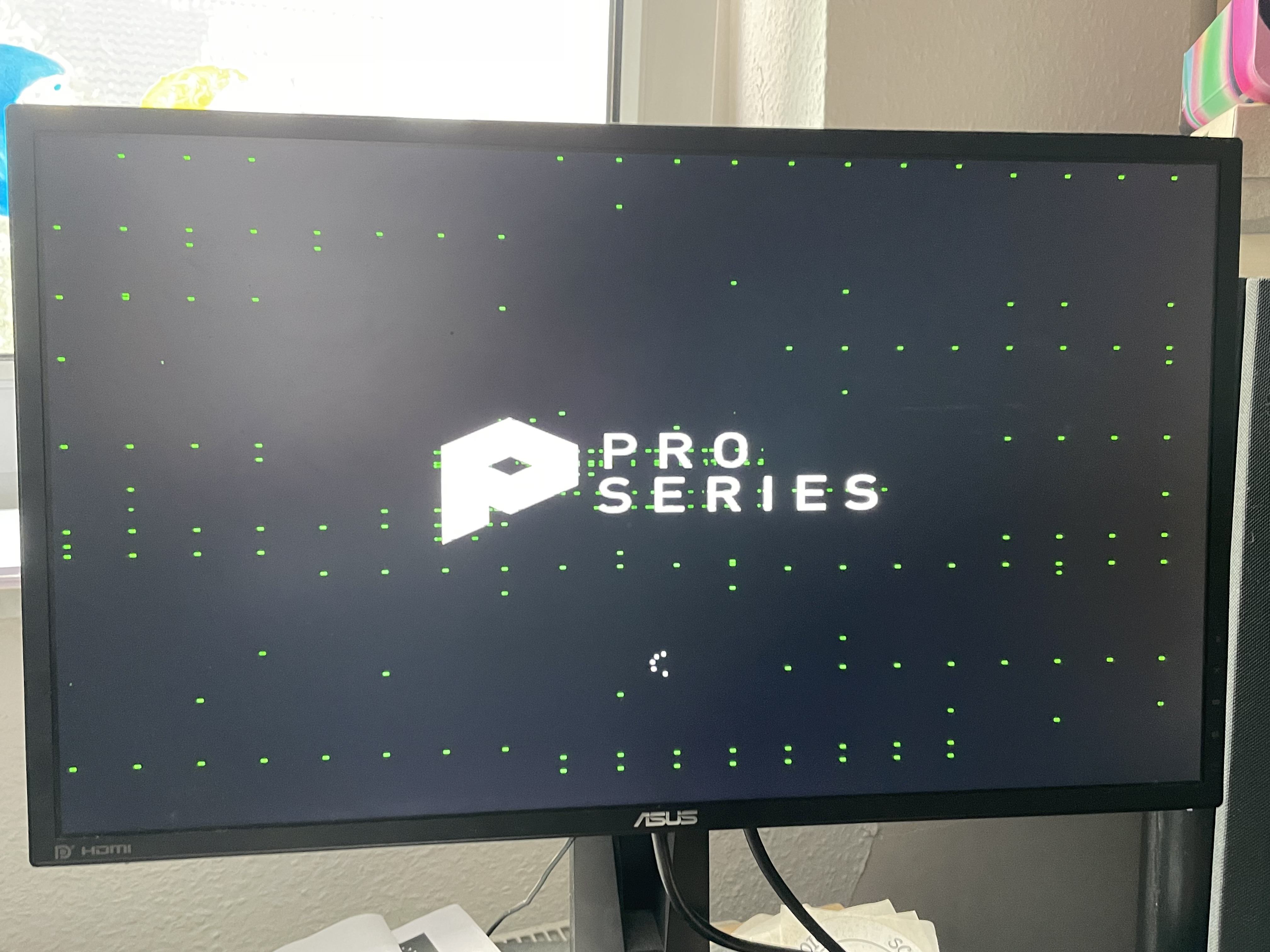

Nachdem ich festgestellt habe, dass ein Lüfter meiner Zotac GTX, 980 TI AMP! Extreme kaputt ist, habe ich ihn ausgebaut.
Sie hat nun bei einem Stress Test noch funktioniert, die Lüfter sind auf 100 % gegangen, ließen sich über MSI Afterburner nicht regulieren und ich habe den PC wieder ausgeschaltet.
Als ich nun den dritten Lüfter wieder eingebaut hatte, habe ich den PC neu gestartet.
Dann kam die BIOS Option, dann der normale Lade Kreis und hier sind grüne Pixel aufgetaucht und er hat sich aufgehangen.
Manchmal geht er auch in den Windows Reparaturmodus, hier keine grünen Pixel. Auch beim Boot selber bis Windows lädt keine grünen Pixel.
Nach mehrfachen ein und aus stecken und ein und Ausbau der Grafikkarte und des kaputten Lüfters bleibt der Fehler bestehen.
Ein Wechsel in einen anderen PC hat ergeben, dass Windows lädt, aber halt keine Treiber installiert waren.
Nach Treiber Installation und Einstellung der Auflösung auch hier grüne Pixel. Ein Neustart hat nicht geholfen.
Im Anhang findet ihr ein Bild, bevor er sich verabschiedet.

Da hat sich aller wahrscheinlichkeit nach einer der VRAM Chips verabschiedet, jup
Entweder wars dummer zufall, oder ESD

Kann schon sein, ich tipp auf ne gebrochene Lötstelle. Ist halt nicht unbedingt nachhaltig, das RoHS Zeug :d...
Ich meine, ESD wird überbewertet - nicht, dass es das nicht gäbe, und nicht, dass man nicht drauf achten sollte, aber... .
Wie auch immer, mit "Hausmitteln" wird da nicht viel zu machen sein, schade drum.
Mach dir nix draus, passiert halt.
Gebrochene Lötstelle könnte natürlich auch sein. Da kann es helfen, die GPU zu backen. Ansonsten an nen repairshop wie Krisfix schicken, so nen Chip kann man auch tauschen, falls es denn einer der VRAM Chips ist, der Probleme macht.
Joa aber find den richtigen mal. Und... "man" muss den halt schon auch tauschen können, für das Mini-SMD-Zeug muss man wirklich fit sein. Für mich ist das nix.
Aber ja, backen könnte man probieren, kaputt ist die Karte ja schon :d... allerdings kann ich da nix zum Prozess sagen.
ESD ist quatsch, vor allem wenn die Grafikkarte noch Bild gibt.
Zu 95% hat sich der RAM Chip beim Lot gelöst, einfach durch mechanische Belastung beim herumbasteln an der Karte.
In größeren Städten gibt es mittlerweile gute Repairshops, die das Know-How für das neu auflöten haben.
Unter 100€ wirds aber schwierig - und da muss man sich die Frage stellen, ob das sinnvoll ist.

Also ich habe über 300 Karten repariert ... Ohne esd Band und Erdung. Daher halte ich einen esd Schaden für unwahrscheinlich.
Wenn die Karte Bild bringt aber in Windows nach Treiberinstallation abstürzt kann das am Speicher, an der GPU, an schlechten Lötverbindungen (BGA) oder, bei der 900er serie, auch an mosfets liegen
