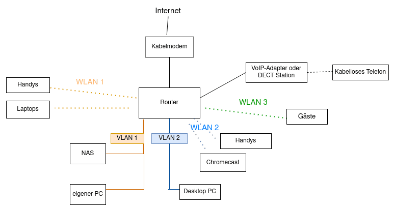

Netzwerkdiagramm für Variante B und C:
Zu VLAN1 sollen die Geräte aus WLAN1 und meine eigenen Netzwerkgeräte gehören. VLAN2 mit dem Desktop PC und einer eigenen WLAN SSID sind für die Mitbewohner. Optional soll ein weiteres von den anderen Netzwerken getrenntes VLAN3 mit zugehörigem WLAN Netz für Gäste eingerichtet werden.

Variante B+C, da mit VLAN sind am flexibelsten
Der MT RB4011 ist eine feine Sache.....habe ich selbt im EInsatz. Allerdings ohne die eingebaute WLAN-Hardware (dann ca. 160EUR).
Vorteil: Du kannst einen oder x echte AP da hinbauen, wo der WLAN Empfang am besten ist.
Ich habe hier sogar aktuell unifi APs mit dran....aber auch die MT cAP-ac sind OK (ca. 55EUR)
Die Einrichtung mit VLANs ist zwar nicht klick, klick, finish..aber es gibt sehr gute Infos im Wiki und in den Foren, zB: Using RouterOS to VLAN your network - MikroTik
Zum Thema Voip: da tut es auch eine gebrauchte Fritz, zB ab 7272 nur für Dect, analoge und ISDN Nebenstellen.
Wenn Dect reicht, würde ich eine Gigaset GO empfehlen...da kannst Du auch beliebige Voip-Provider hinzunehmen und die Nummern ein-/ausgehend auf die Ebdgeräte verteilen.
Edit: das Kabel modem muss man doch nicht kaufen :unsure: ...die Standardvariante von VF ist für 0EUR dabei und ist dafür OK.
