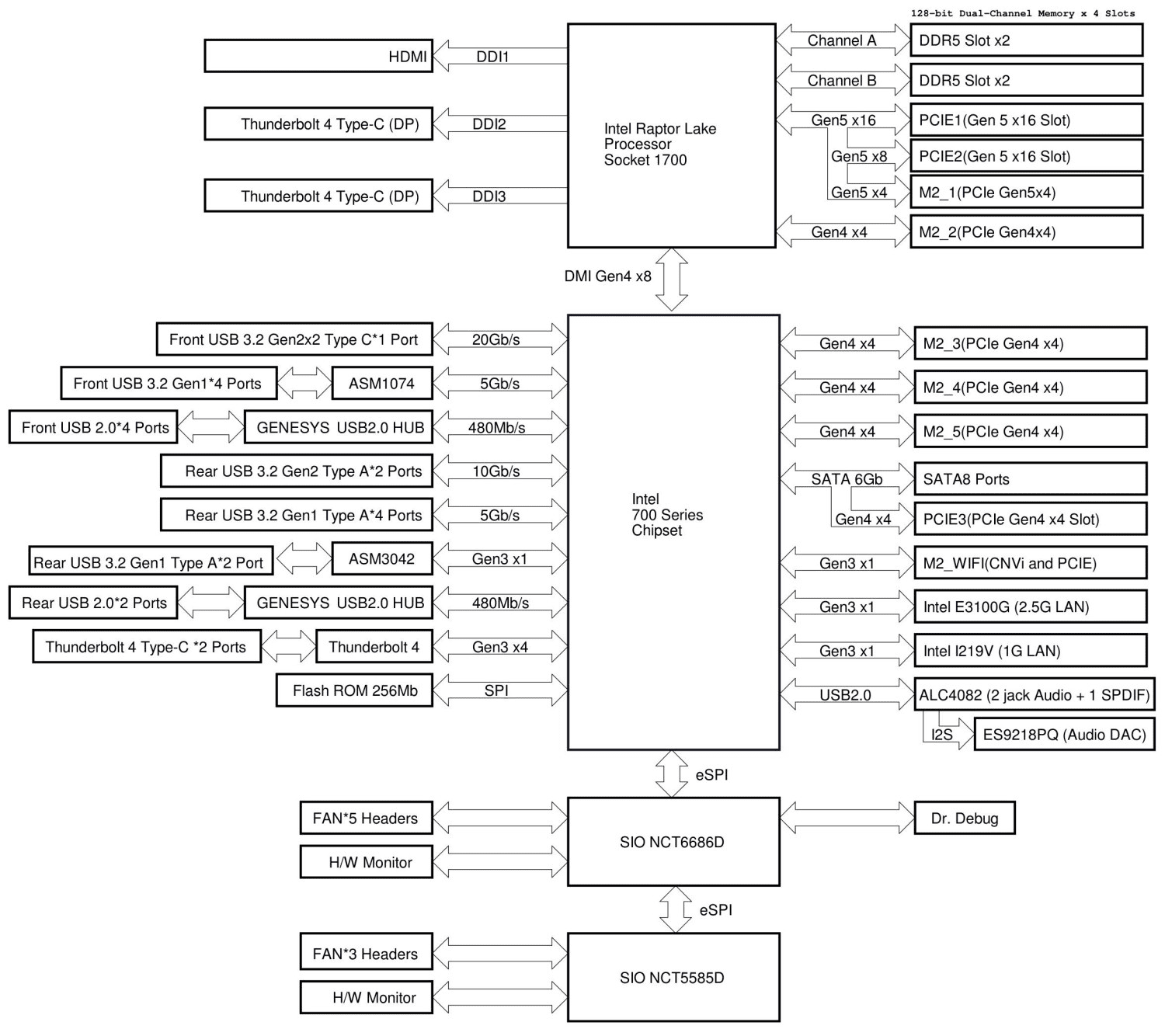

Doch gibt auch gute Z790-Bretter mit zahlreicher Ausstattung. Habe letztends erst ein Taichi Lite gekauft.
Das gefällt bislang sehr gut und zwei HBA/RAID-Karten liefen auch. Wenn du nämlich, das wird bei dem Supermicro W680 genauso sein, den zweiten x16-Platz besteckst dann schaltet der Platz-1 auf x8 runter. Und die vielen anderen Sharings muss man dann auch kennen.
Ja genau wegen sowas frag ich hier. Das ist eine wirklich gute Option und auch noch fast 100€ günstiger als das Supermicro. Bei den Mainboards wars am unübersichtlichsten von allen Komponenten für mich.
Das mit den beiden PCIe 5.0 Slots ich auch so, dass wenn beide genutzt werden nur 8 Lanes benutzt werden.
Leider ist es bei dem Brett noch so, dass die acht SATA-Buchsen wegfallen wenn du den PCIe-Platz ganz unten benutzt, also den PCIe Gen4 x4. Schau am besten hier ins Diagramm:
Allerdings ist das eben Intel-LGA1700, das hat einfach so wenig Lanes. Da gibt viel Leistung mit E-Kernen, und Unraid kann die E-Kerne nutzen, zum guten Preis und niedrigem Leerlaufverbrauch.
Ja die Lane Problematik, hab hardwaretechnisch sonst nur mit Servern zu tun und da hat man mit Epyc oder Dual Xeon fast keine Probleme mehr.
Sieht auch so aus, als würden die beiden PCIe 5.0 und die m.2 Schnittstelle auf einem hängen. Ich dachte es geht nur 8x/8x bifurcation vom CPU her. Müsste dann auch ein entweder oder sein zwischen PCIE2 und M2_1. Oder nicht?
Dann relativiert sich das natürlich.
Nur wenn du den rechten M.2-Platz bestückst. Das solltest nicht machen. Wenn du den linken bestückst dann kannst eine M.2 zusammen mit 2*8x anschließen.

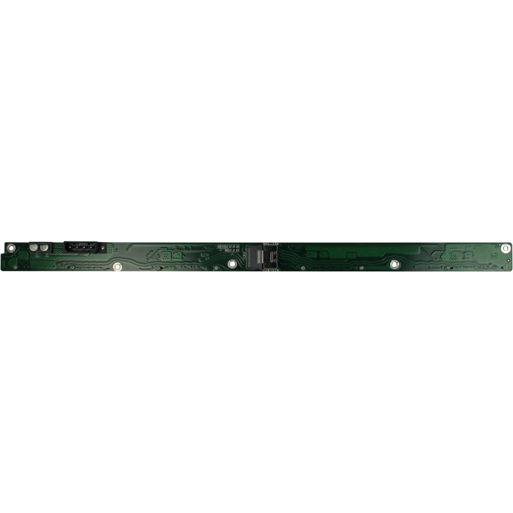

Das sind doch alles Molex-Anschlüsse? Sind es vier mal vier Stück? Also 16 Molex für 16 Festplatten? Die könntest alle an ein HBA anstecken oder die Hälfte vom HBA und die andere Hälfte von der Hauptplatine.
Theoretisch solltest du das Molex auch in 8 Molex splitten können. Damit bräuchtest du nur zwei Stränge vom Netzgerät. Rate ja immer zum Seasonic, dort gehen 8 Festplatten pro Strang, wies jetzt bei deinem ist KA.

Das ist je 4 Platten eine Backplane mit einem Molex Anschluss und einem SFF-8087. Ich hab ein Bild einer Backplane von der Intertech Seite angehängt.
Beim meinem Netzteil ist das auch so. Ich hab mir noch einen zusätzlichen Molex Strang bestellt, damit ich dann Backplane 3 und 4 auch verkabeln kann. Ist aber mit der initialen Plattenbestückung noch nicht notwendig. Deshalb auch das Netzteil, weil es 4 Anschlüsse für Sata oder Molex Stränge hat und ich somit die Belastung besser aufteilen kann. Da gibts nicht mehr viele Netzteile in dem unteren Leistungsbereich. Die neue Version vom Corsair RM550x hat auch nur noch 3.
Es sind in dem Gehäuse ja auch noch 8x2,5" möglich, allerdings die nicht als hotswap.
Die zwei ersten Backplanes werden mit einem Reverse Sas Kabel an den 8 Port vom Board angesteckt. Ob ich dann mit einem HBA weitermache und mit vorhandenen SAS Platten erweitere, oder mit günstigen SATA ASM1166 Adaptern arbeite ist noch nicht sicher. Das kommt wenn mir wieder mal der Platz ausgeht.
