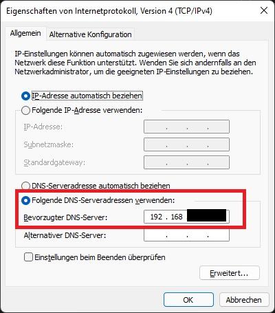

JETZT GEHT'S ZU TESTZWECKEN ERSTMAL RÜBER ZUM (WINDOWS) CLIENT:
8.
Manuell DNS-Server
auf den Lancache setzen:
7.1 Systemsteuerung --> Netzwerk- und Freigabecenter --> auf Eure Verbindung clicken --> Darin dann auf Eigenschaften --> Internetprotokoll (...) IPv4 wählen --> Eigenschaften --> Folgenden DNS-Server Verwenden und Euren in der .env oben eingetragenen verwenden.
9.

Heimnetz --> Netzwerk --> Netzwerkeinstellungen --> Sektion "IP-Adressen", IPv4-Adressen anclicken --> Feld "Lokaler DNS-Server": HIER.EURE.SERVER-IP.EINTRAGEN
10.
Änderungen aus Nr. 8 rückgängig machen
10.1 Für Internetprotokoll Version 4 wieder "DNS-Serveradresse automatisch beziehen" auswählen (siehe oben Nr. 8)
10.2 Reboot des Client oder ipconfig /renew in einer admin-CMD
10.3 mit "nslookup" in einer CMD richtigen DNS-Server überprüfen

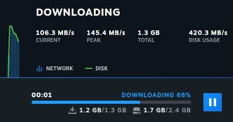

Hab mal kurz getestet mit einem kleinen Spiel (Monkey Island 2 Special Edition). Es läuft:
Erster Download: max ca. 19 MB/s - das ist so ziemlich das aktuelle Limit meiner DSL-Leitung.
Zweiter Download: max 145 MB/s - noch nicht ganz bei 10Gbit aber schonmal schneller als meine DSL-Leitung... :D

Er meint eher den Client PC. Also wo Steam läuft. Denn Steam muss den Spaß dann während der Fahrt entschlüsseln. Um so schneller du vorn die Daten rein kippst, desto mehr wird irgendwann die CPU limitieren.
Am Screen sieht man schön, 420MB/sec Disk usage -> ist das zufällig ne SATA SSD wo du das Game drauf installierst? Respektive wo der Download/Temp Folder hin zeigt für Steam?

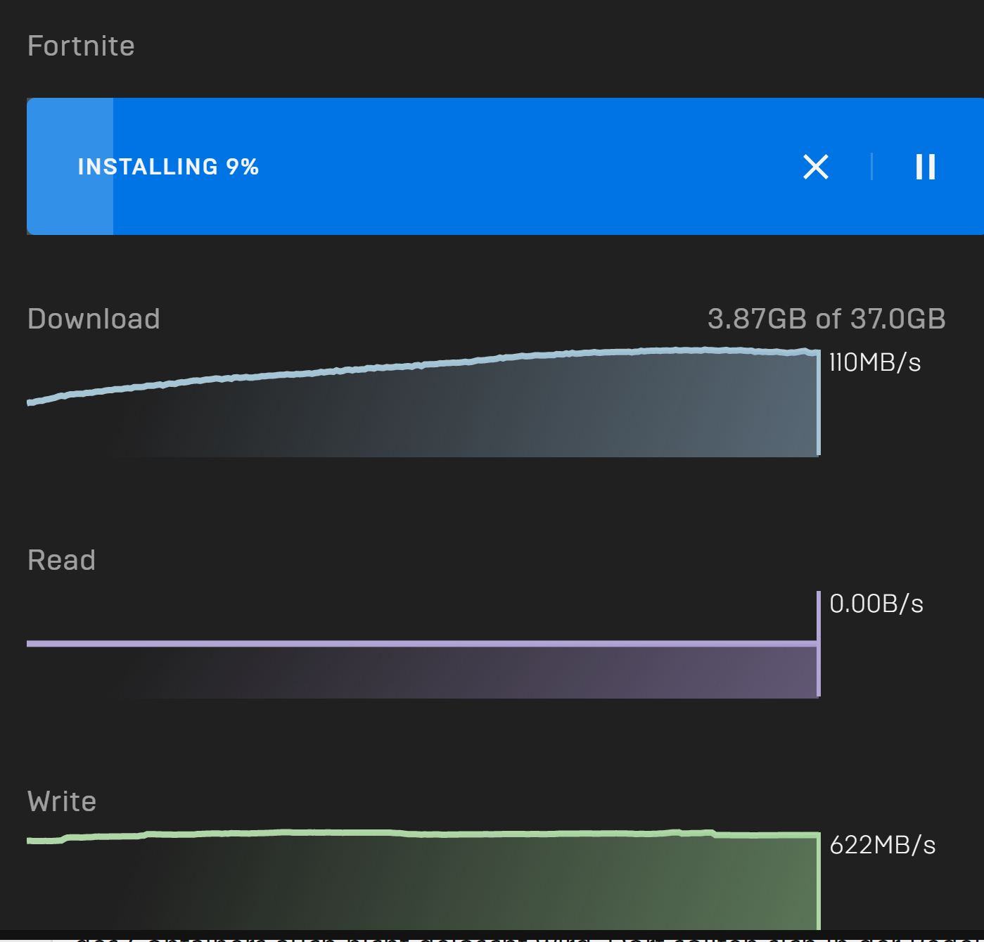

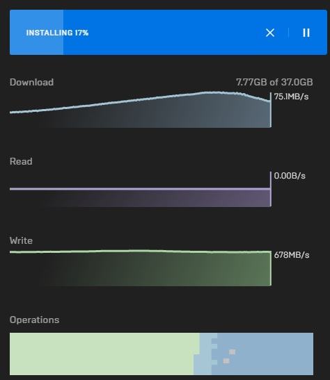

Noch zu der Frage der Datenträger: auf dem einen PC sind die Spiele auf einem Raid0 aus 2 SATA-SSDs und das OS/Standardverzeichnisse auf einer NVME. Auf dem anderen PC (zu Testzwecken) ist alles auf einer NVMe.
Vielleicht ist das auch echt sehr spielabhängig. Hab mal gerade auf PC1 fortnite installiert und danach auf PC2 (nur gbit-Netz). So soll's sein und bliebt dann auch sauber bis zum Ende der Installation auf 110MB/s:

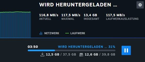

Auch Steam läuft sehr sauber: hier von einem "normalen" Client bei uns an einer ganz normalen 1gbit-Verbindung zum Server:
Am "großen" Desktop mit 10Gbit hab ich immerhin auch schon mal 250MB/s gesehen. Das reicht mir. =)
