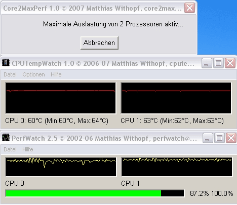

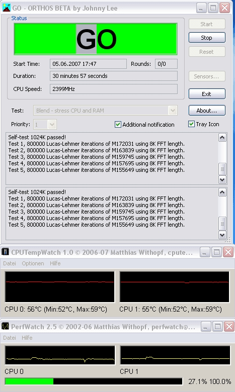

Hi,
ich will mal ein bisschen rumstänkern. ;) Aber die CPU-Auslastung mit Orthos ist nicht so dolle (ein knappes Drittel); die Auslastungsanzeige im Taskmanager oder auch ProcessExplorer (wesentlicher besser als der Taskmanager) übertreibt hier maßlos. Das Tool PerfWatch zeigt die Auslastung der Cores wesentlich genauer an.
Wie in den angehängten Bildern zu sehen, ist Core2MaxPerf wesentlich fordernder als Orthos: die Auslastung liegt liegt bis ca. 95% und die Temps steigen gegenüber Orthos um bis zu 10 °C (E6600 @ stock, Scythe Andy, 2GB RAM). Die Tools (sehr kompakt) sind von Matthias Withopf für c't- Projekte programmiert worden.
Greets
Leuchte
