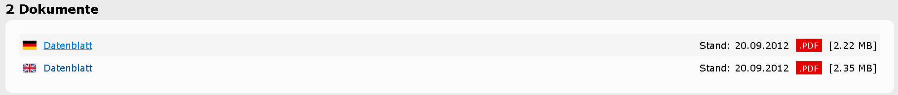

Du kannst nicht zufällig das Datenblatt der Adaptec 71605 herausfinden? Da würde ich auch gerne heraus finden, was die so nominal abgeben:
Und dann mal durchlesen, da findet sich was.

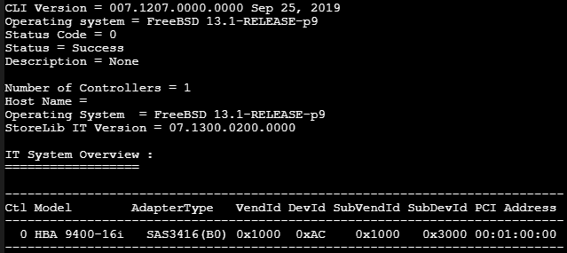

Nach dem Update liefert storcli
Das Firmware File ist vom 25.07.2022. ist das Update nicht erfolgreich gewesen? Weil in der ersten Zeile 2019 steht?!

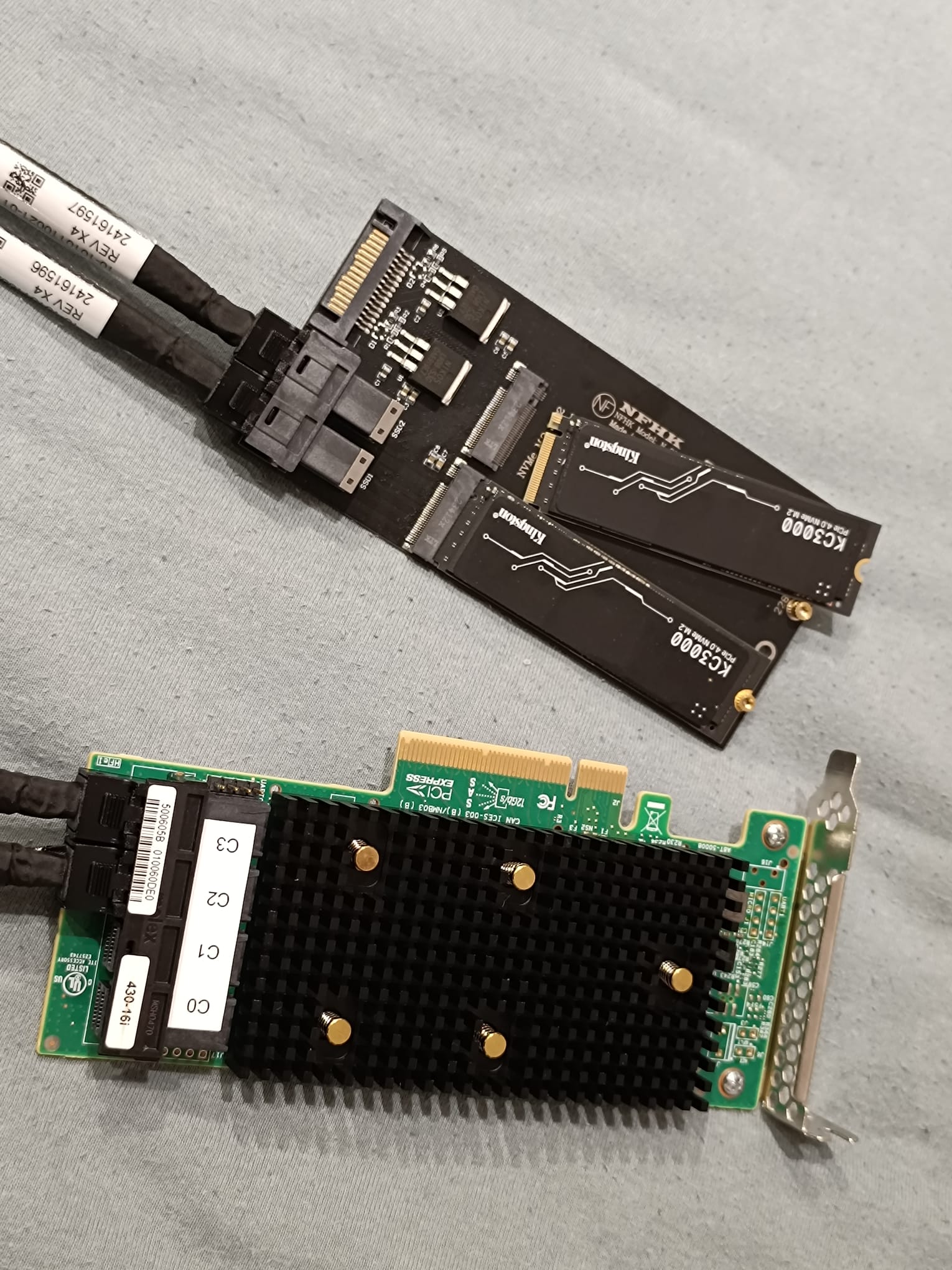

So, Spontankauf.
120€ inkl. Versand inkl 4x SFF zu 4xSATA Kabel, angeblich neu.
Mal sehen, ob mich die Chinesen abziehen... :d
Wäre ein ziemlich eleganter Hebel um aus den 8 ersten PCIe Lanes der AM4 APUs was zu machen. Gemeinsam mit der lustigen 8/4/4 / 2x M.2 Bifurication-Riser-Karte eine lustige Sache...

Ich hätte sowas mit 2 passenden SFF Kabeln an den Controller gehängt und gehofft, es würde evtl. funktionieren. Die paar € waren mir ne Probebestellung wert.
Verstehe ich richtig, dass man dann einen Port mit 4 Lanes verwendet zur Verbindung je SSD?
Zudem sollte der HBA ja eigentlich eigentlich 2x2 Lanes können, wenn ich das richtig lese im Datenblatt, bräuchte man dafür dann ein entsprechendes Splitterkabel? Sowas hab ich nirgendwo gefunden. 2 Lanes dürften mir reichen, zudem die Performance eh nicht so toll sein dürfte, aber wie man das bewerkstelligen kann (und ob das nun geht), hab ich noch nicht rausgefunden.
Am Ende wäre es schon nett, wenn es überhaupt (also mit allen 4 Lanes, also einem SFF Stecker pro M.2) laufen würde.

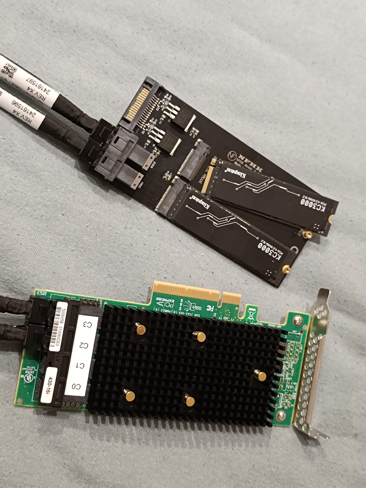

und funktioniert die China Karte ohne Probleme?
Ja, ne.
Also die Original-Firmware hab ich mit viel Hass drauf bekommen, an anderer Stelle hier nachzulesen:
Die M.2 Karte funktioniert nicht, offenbar mangels passendem Kabel.
Offenbar wurde da beim 9400er irgendwas proprietäres "gedreht", so dass man ein spezielles Pinout benötigt, damit NVMe funktioniert. Ein entsprechendes Kabel hab ich bei Aliexpress noch nicht gefunden/bekommen, die originalen gebrauchten im 3-stelligen Bereich sind mir den Spaß nicht wert.
Ich wäre offen für Vorschläge, wenn jemand einen Ratschlag für ein wahrscheinlich passendes Kabel hätte.
