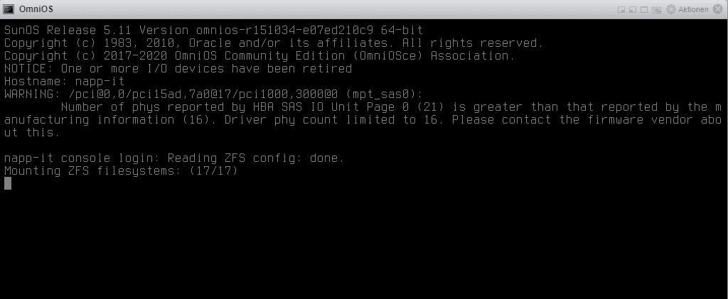

nachdem jetzt seit einiger Zeit ein Laufwerk als "removed" in NAPP-IT angezeigt wurde, ist mir heute aufgefallen, dass im Terminal folgende Meldung angezeigt wird:
Offensichtlich werden vom HBA mehr angeschlossene Geräte zurückgemeldet als angeschlossen werden können. Es handelt sich beim HBA um einen Broadcom 9400-16i. Ein Pool wird jetzt nicht mehr gelistet, da offensichtlich die Laufwerke im Pool zum Teil zu den vom HBA gemeldeten Laufwerken 17-21 gehören. Dieser Pool lässt sich auch nicht importieren.
Kennt jemand dieses Problem und hat vielleicht einen Lösungsvorschlag für mich ?
Vielen Dank im Voraus für die Rückmeldung.

Nach dem Reboot ist die Meldung, dass 21 Geräte am HBA gefunden wurden für einige Zeit nicht mehr aufgetaucht und der fehlende Pool hat sich auch wieder inkl. aller Platten importieren lassen.
Inzwischen taucht die Meldung mit den 21 Geräten aber wieder in der Konsole auf. Der Pool ist aber noch inkl. aller Laufwerke vorhanden.

Aug 24 10:59:12 appl scsi: [ID 107833 kern.warning] WARNING: /pci@0,0/pci15ad,7a0@17/pci1000,3000@0 (mpt_sas0):
Aug 24 10:59:12 appl     Number of phys reported by HBA SAS IO Unit Page 0 (21) is greater than that reported by the manufacturing information (16). Driver phy count limited to 16. Please contact the firmware vendor about this.

Aug 24 12:03:03 appl scsi: [ID 107833 kern.warning] WARNING: /pci@0,0/pci15ad,7a0@17/pci1000,3000@0 (mpt_sas0):
Aug 24 12:03:03 appl     Number of phys reported by HBA SAS IO Unit Page 0 (21) is greater than that reported by the manufacturing information (16). Driver phy count limited to 16. Please contact the firmware vendor about this.

Aug 24 16:14:12 appl scsi: [ID 107833 kern.warning] WARNING: /pci@0,0/pci15ad,7a0@17/pci1000,3000@0 (mpt_sas0):
Aug 24 16:14:12 appl     Number of phys reported by HBA SAS IO Unit Page 0 (21) is greater than that reported by the manufacturing information (16). Driver phy count limited to 16. Please contact the firmware vendor about this.

Klingt nach einem "Wackelkontaktproblem" oder einem "tut/tutnicht" Gerät.
Was man aus den Logs ersehen kann:
fmd:
14. July
Problem in : zfs://pool=SSD
faulted but still in service
Impact : Read and write I/Os cannot be serviced.
Da ist also eine Platte oder Gerät zumindest kurz ausgefallen
log warnings:
Aug 24 10:59:12 appl mpt0: Initiator WWNs: 0x500605b00e84e9a0-0x500605b00e84e9af
Aug 24 12:03:03 appl mpt0: Initiator WWNs: 0x500605b00e84e9a0-0x500605b00e84e9af
Aug 24 12:03:07 appl genunix: [ID 127566 kern.info] device pciclass,030000@f(display#0) keeps up device scsiclass,05@0,0(cdrom#0), but the former is not power managed
Aug 24 12:03:14 appl genunix: [ID 888150 kern.warning] WARNING: Device not found in device tree. Skipping device unretire: /scsi_vhci/disk@g5000c500d0a9ac58
Aug 24 16:14:12 appl mpt0: Initiator WWNs: 0x500605b00e84e9a0-0x500605b00e84e9af
Aug 24 10:59:09 appl genunix: [ID 751201 kern.notice] NOTICE: One or more I/O devices have been retired
Sieht fürs erste so aus dass die Platte(n) mit WWN 500605b00e84e9a.. Probleme macht.
Gibts die Platte? Gibts dazu sonstige Besonderheiten. Kann man die ersetzen?
Aug 24 10:59:12 appl genunix: [ID 408114 kern.info] /scsi_vhci/disk@g5000c500d45b6372 (sd16) online
Aug 24 10:59:12 appl genunix: [ID 483743 kern.info] /scsi_vhci/disk@g5000c500d45b6372 (sd16) multipath status: degraded: path 2 mpt_sas14/disk@w5000c500d45b6372,0 is online
Aug 24 10:59:12 appl scsi: [ID 583861 kern.info] mpt_sas2 at mpt_sas0: scsi-iport 2
SAS Multipath ist noch aktiv: deaktivieren
Ansonsten wenn keine Problemplatte identifiziert und ersetzt werden kann:
Herunterfahren, alle Kabel und Steckkarten auf festen Sitz prüfen.
Ein älteres BE starten (ohne retired Meldung) oder neue napp-it VM bereitstellen.
Scrub starten, ioststat beobachten (ist eine Platte viel schlechter bei w% oder busy%): tauschen.
Werden mit Format alle Platten gleich schnell gelistet oder gibt es bei einer eine Verzögerung: tauschen
Gibt es eine Platte mit schlechten Smart Werten: tauschen
ps:
Wenn eine Platte nicht defekt ist, erhält man mit Smart nur eine Prognose. Ist wie ein Vorsorgetermin beim Arzt. Hoher Blutdruck und Übergewicht: höhere Wahrscheinlichkeit eines Herz/Kreislauproblems. Sagt nichts darüber ob man am nächsten Tag tot umfällt oder trotzdem 100 wird.
ZFS Fehler sind dagegen eingetretene Ereignisse wie Prüfsummenfehler, too many errors-> offline. Nur diese Fehler kann man mit zpool clear zurücksetzen.

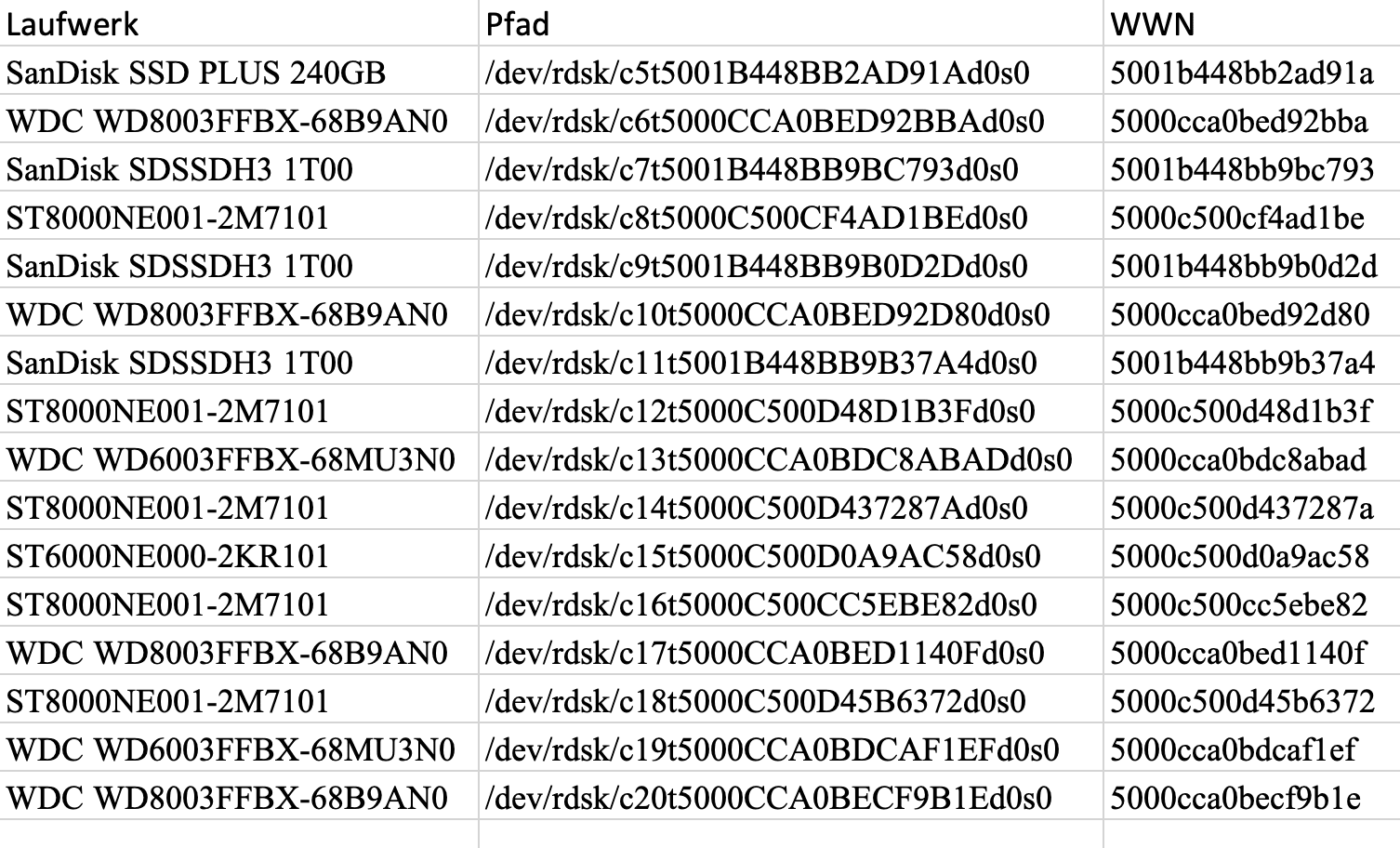

Also bei den am HBA angeschlossenen Laufwerken gibt es diese WWN nicht.
SAS Multipath ist deaktiviert und taucht im System Log auch nicht mehr als degraded Meldung auf.
Das werde ich morgen ggf. einmal durchführen.
Ich habe jetzt die VM neu aufgesetzt. Vor dem Importieren der Pools gab es keine entsprechenden Meldungen, dass 21 Geräte bei zulässigen 16 Geräten gefunden wurden.
Nachdem ich die 3 Pools importiert hatte, ist die gleiche Meldung wieder im Log aufgetaucht.
Zusätzlich werden noch neue Fehler in der Konsole angezeigt (daemon error: smf initialization error...).
Beim Starten von OMNI-OS habe ich weiterhin gesehen, dass eine Fehlermeldung ZFS: can´t read MOS of pool ABC angezeigt wird.
nur zur Sicherheit da der erste device retired Error einige Zeit zurückliegt.
1. Der Server lief einige Zeit problemlos. Dann traten immer wieder die Probleme auf.
In dem Fall ist etwas (teil) defekt geworden (v.a. HBA, Platte, Backplane/Verkabelung, RAM)
2. Es sind Ersteinrichtungsprobleme. Hier kommen Konfigurationsoptionen mit ESXi hinzu wie HBA Passthrough oder Raw disk mapping.
In beiden Fällen wäre das einfachste wenn man einen zweiten HBA hätte um zu testen ob der Probleme macht. Ohne einen Ersatz HBA kann man nur ein HBA Firmware Update versuchen und Verkabelung überprüfen. Da auch eine problematische Festplatte Ursache sein könnte, ist auch hier die Verkabelung zu untersuchen. Auch würde ich reihum eine Festplatte entfernen, neu booten und schauen ob der Pool zwar degraded aber ohne io Fehlermeldungen oder Service Init Errors gemounted wird und wenigstens einige Zeit ohne Error läuft. Auch ein RAM Problem würde ich untersuchen (längerer RAM Test).
Tritt das Problem auch auf wenn man nur einen oder zwei Pools mounted (nacheinander andere exportieren). Dann könnte man zumindest das Problem eingrenzen.
Ja, so war es. Nach ca. 6 Monaten, in welchen alles problemlos gelaufen ist, ging es los, dass in einem Pool ein Laufwerk als "removed" angezeigt wurde, obwohl es vorhanden war.
Defekt waren 2 Platten, welche inzwischen getauscht wurden. Diese waren aber in einen anderen Pool enthalten als dem in welchem ein Laufwerk als "removed" angezeigt wurde.
Ich habe noch einen 1015 IT als Ersatz hier, muss mir zum Testen aber noch entsprechende Kabel kaufen.
Ein Firmwareupdate für den HBA habe ich durchgeführt. Da ich auf der Suche nach einem neuen Gehäuse bin, würde ich dort nochmal alles neu verkabeln etc. Ich tausche auch noch die SanDisk SSD´s gegen IBM S3610, um diesen Teil etwas robuster zu machen.
Werde ich auf jeden Fall nochmal untersuchen.
Das werde ich auch noch prüfen, so das Problem noch vorhanden ist, nachdem ich alles in ein neues Gehäuse transferiert habe.
Werde ich per memtest prüfen.
Sehr gute Idee, das werde ich auch noch testen.

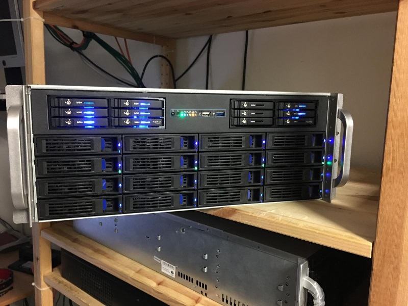

Generell noch eine Frage: Was wäre denn ein gutes Servergehäuse, in welches man ca. 12 HDD + 5-6 SSD einbauen kann. Vorzugsweise die HDD´s in Hotplug-Einschüben. Gibt es so etwas im nicht zu hohen Preisbereich ?
wird knapp mit ATX PSU, lieber
oder
oder
Beim 4416 kannst du, sofern du dir die 3,5" frei halten willst, mit sowas
8 oder gar 16 SSDs unterbringen.
Ist da nichts dabei
Doch, da ist einiges dabei. Ich hatte leider vergessen bei Geizhals zu schauen.
4U 4416 - Inter-Tech GmbH
Inter-Tech Elektronik Handels GmbH - Gehäuse, Netzteile und vieles mehr aus der Hardwarewelt
www.inter-tech.de
www.inter-tech.de
Das Inter-Tech 4416 sieht eigentlich ganz cool aus. Gibt es da Erfahrungen, wie laut die Teile bei voller Bestückung sind ? Der Server steht bei mir mit im Büro, so dass ich es vorziehen würde, so das Ganze nicht zu laut wird.
Sehr cool. Danke für den Tipp.
Such mal hier im Forum, da gibt es entweder nen Thread oder die Cases tauchen hier immer wieder mal auf.
Es gibt auch Umbauten auf Noctua und Co.
Die 4U Cases sind intern nahezu gleich.
Ich hab das 4416 mit 2x6 2,5" Gehäuse in den 5,25"-Schächten. Will nicht meckern und ist seit längerer Zeit die Heimat von meinem Hauptserver. Ja, Supermicro-Gehäuse z.B. kommen m.E. gefühlt deutlich wertiger daher, aber für meine Zwecke sind die Intertech völlig ok.
Die mitgelieferten Lüfter sorgen zwar für guten Durchzug, waren mir aber viel zu laut. Hab sie durch NF-A12 ersetzt und hinten 2x80er auch von Noctua ergänzt (also 3x Noctua NF-A12x25 PWM, 2x Noctua NF-A8 PWM). Das Innenleben auf dem 2. Bild ist nicht mehr aktuell, habe zwischenzeitlich da auch eine Waserkühlung reingesetzt - aber gibt vielleicht einen ersten Eindruck.
Danke für die Bilder. Sieht gut aus. Allerdings scheint das 4416 derzeit ausverkauft/nicht lieferbar zu sein.
Danke auch für die Info mit den Lüftern. Hört sich gut an. Das würde ich so übernehmen, so ich an ein Gehäuse komme.
