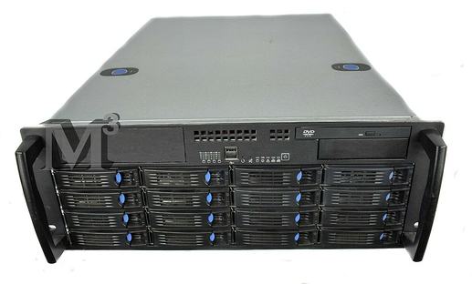

Generell noch eine Frage: Was wäre denn ein gutes Servergehäuse, in welches man ca. 12 HDD + 5-6 SSD einbauen kann. Vorzugsweise die HDD´s in Hotplug-Einschüben. Gibt es so etwas im nicht zu hohen Preisbereich ?
Grüß dich, falls du sowas noch suchst: Ich hab hier ein Chenbro 4 HE Gehäuse mit 16 HDD Einschüben, nur falls das interessant sein könnte :)
Da hätte ich mich sehr dafür interessiert. Leider habe ich mir inzwischen aber schon ein Inter-Tech 4424 gekauft.
