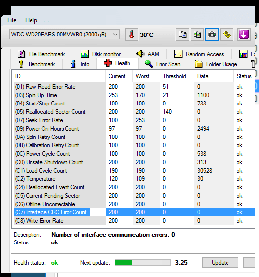

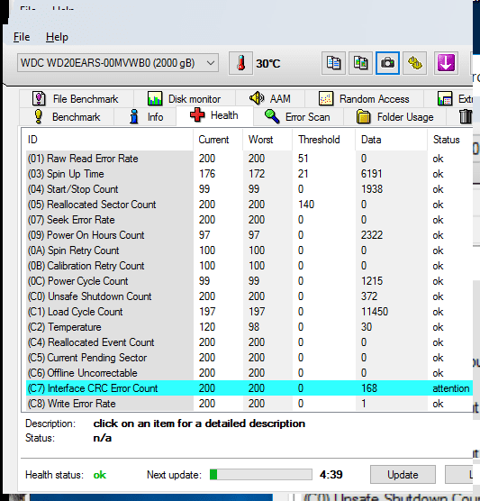

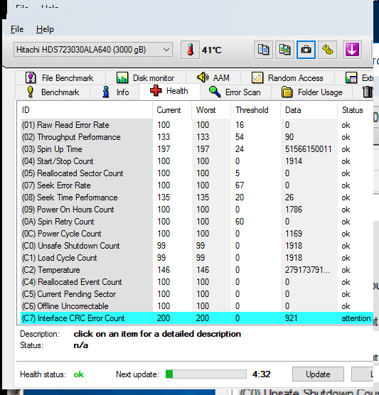

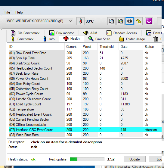

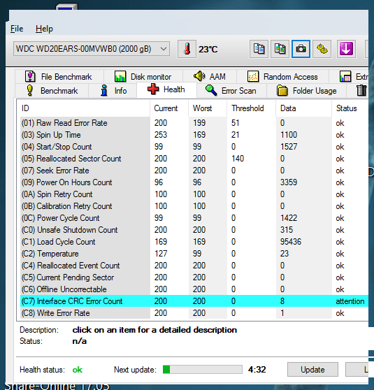

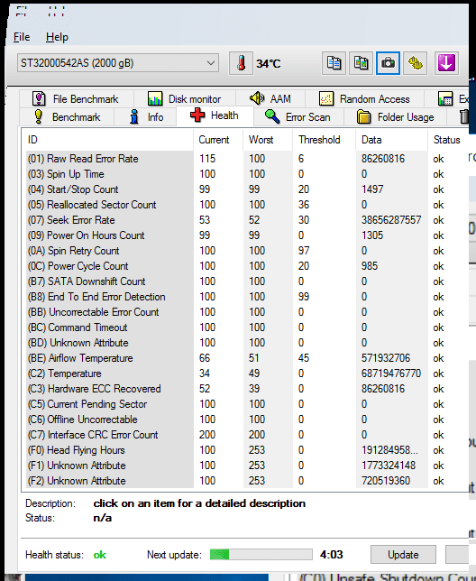

Hi,
habe hier 9 2Tb Festplatten die schon ein paar Jahre in einem Rechner stecken, habe günstig 2 4TB Festplatten bekommen und will einige der 2 TB austauschen.
Kann mal jemand drüber schauen und was zum Zustand der alten Platten sagen bzw mir vielleicht einen Rat geben, welche der 2Tb Platten raus sollten?
Danke und Grüße
Grauer

Vergiss mal besser HD Tune und nimm künftig CrystalDiskInfo zum Auslesen von S.M.A.R.T. Werten, dessen Datenbank der Namen der Attribute ist viel besser gepflegt und es zeigt die Rohwerte hexdezimal an, was geade bei den Seagate HDDs sehr hilfreich ist. Dann ist mir bei vielen Platten aufgefallen, dass es dort Kommunikationsfehler zwischen dem SATA Host Controller und dem Controller der Platte gab. Meist sind das Probleme mir dem SATA Datenkabel, zuweilen auch mit Wechselrahmen. Achte darauf ob sich bei den Platten der Wert in der Spalte Data bzw. bei CDI Rohwert ändert, wenn ja gibt es akut ein Problem und das SATA Kabel sollte auf festen Sitz geprüft und ggf. ersetzt werden. Wie gesagt könnte, wenn ein Wechselrahmen verwendet wird, auch dort die Ursache liegen.
Beachte auch, dass es sich mit Ausnahme der Hitachi um einfache Desktopplatten handelt und diese nicht über Technologien verfügen um mit den Vibrationen umgehen zu können, die u.a. von den anderen HDDs im Gehäuse verursacht werden und daher nicht für den Einbau von so viele HDDs in einem Gehäuse gedaacht sind (egal ob im RAID oder nicht).
